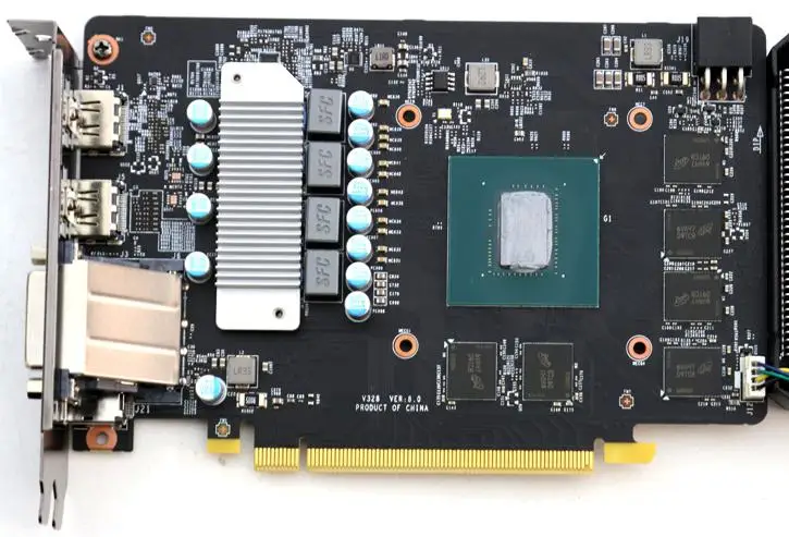

bloc complet Bykski N-MS1060AERO-X GPU                                  https://fr.aliexpress.com/item/Byks [...] 6c37pGXdy4
   les pads thermique sont d une épaisseur de 1.2mm
   sauf le pad GPU epaisseur de 0.2 mm
   fixation vis m2.5 info vendeur avant réception mais 1.85mm extérieur aux niveau du filetage aprés reception

SirFr a écrit :
Ta CG était déjà OC constructeur ou pas?
c est un MSI gtx1060 AREO mini itx 6Go OC
https://ae01.alicdn.com/kf/HTB1zeEQ [...] xZpXar.jpg

SirFr
Objectif 8K Laser
Posté le 07-01-2019 à 13:49:57  profilanswer
Ah oui OK c'est une mini…
Et tu es passé à quelle fréquence sans toucher à rien? Elle est censée être à 1759 en boost. Je connais mal les minis, je sais juste que le refroidissement est réputé moyen.
n°2505941
lolo-1234
Posté le 07-01-2019 à 14:00:29  profilanswer
elle est passé à 1850 c est pour sa que je veux passer en water et pour le bruit aussi je sais plus si oc ou pas mais avec les meme temperature
Message édité par lolo-1234 le 07-01-2019 à 14:02:01

SirFr
Objectif 8K Laser
Posté le 07-01-2019 à 14:31:34  profilanswer
Oui à 1850 tu es OC constructeur (+ 200) et OC custom (+100)
Ca commence à être pas mal + 300 pour une puce fondeur à 1550 :-)
Tu pourras peut-être tirer un peu plus mais pas grand chose car encore une fois d'autres paramètres (dont la chance au tirage) que la température rentrent en compte.
Pense à jouer aussi avec la fréquence de ta RAm, ce n'est pas anodin niveau perfs.
Tu peux certainement bosser la nuisance sonore par contre en effet. Mais cela dépend de tellement de trucs…
En bricolant un peu ton boitier, en le reculant d'un mètre, tu feras aussi si bien sans prendre de risques. Et certains couples rad / ventilo marchent mieux que d'autres.

il marche bien ce petit gpu j ai pas trop forcé la ram car pas de rad dessus  je pense monter les perf +- 30 ou 40% en gardant des temperature convenable la boucle elle inclura aussi le cpu et je nai pas beaucoup de place d ou les petit ventilo la boucle resteras la carte video dans quelque années ne vaudras plus rien
n°2505949
lolo-1234
Posté le 07-01-2019 à 14:51:29  profilanswer
les étages d alim son plutot corect
http://www.noelshack.com/2019-02-1 [...] 0005-1.jpg
n°2505950
SirFr
Objectif 8K Laser
Posté le 07-01-2019 à 14:52:55  profilanswer
Oui pour du 1080p la 1060 6go est nickel
C'est même ce qu'il y a dans mon PC portable :-)
A terme pour t'amuser vraiment avec le watercooling le passage par un boitier spacieux voire un boitier maison sera certainement nécessaire, mais aucune urgence.
Tu peux pousser un peu la ram, mais comme pour le reste, étapes par étape, +50, test en Burn, etc.
Pour les tensions, regarde bien ton modèle mais normalement, comme tout Nvidia récent, il y a une sécu qui te permet de mettre le max dans MSI afterburner et ne pas te prendre la tête de ce côté.
n°2505951
lolo-1234
Posté le 07-01-2019 à 14:58:17  profilanswer
je sais merci mais je veux pas la faire chauffer tout en dessus de 70 comme mon cpu et le refroidissement des drm n est pas terrible et celui de la ram inexistant ya un max à 82° de memoire
Message édité par lolo-1234 le 07-01-2019 à 14:58:42
n°2505953
SirFr
Objectif 8K Laser
Posté le 07-01-2019 à 15:02:20  profilanswer
OK, c'est spécifique.
n°2505954
lolo-1234
Posté le 07-01-2019 à 15:05:41  profilanswer
j attend le mois prochain pour tout commander j ai eu un souci avec un module OPTANE recalcitrant que je remplace avantageusement par un 970 evo nvme car mon ssd sata tien pas la route 500/s il est trop court
