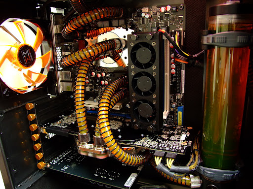

http://lh6.ggpht.com/plonka.lukasz/SLlreaBH1rI/AAAAAAAACsA/OIJEOezYaVE/DSCF0448.jpg
Là c'est rangé :jap: (pas à moi)
