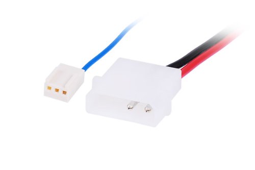

Seulement, ma pompe a une alimentation Molex, et une prise 3 pins mais avec un seul fil bleu :
https://images-na.ssl-images-amazon.com/images/I/21twKJUNT1L.jpg
Je n'arrive malheureusement pas à réguler sa vitesse, est ce que quelqu'un sait comment faire ?
J'ai branché la molex avec un adaptateur sur mon alim, et le fil bleu sur un prise FAN mais comme  ce n'est pas une prise PWM, je n'arrive pas à la réguler par le bios.
Est ce que j'ai un autre moyen de baisser sa vitesse ? Peut etre en réduisant la tension avec une adaptateur molex ?

Tu as 5 positions au cul de ta pompe. Il y a surement une position qui est le mode PWM si tu laisses sur cette position. Ma DDC de BARROW par exemple, le potentiomètre doit être à fond côté gauche pour pouvoir être utilisé en PWM sinon c'est le potentiomètre qui gère la vitesse.
Essayes les différentes positions !
Ensuite : https://www.aquatuning.fr/refroidis [...] -plexi-v.3
Ils disent que les cartes mères peuvent ne pas pouvoir réguler la pompe. Potentiellement le souci aussi

Merci pour l'info, mais PWM c'est pas 4 broches normalement ? C'est ca que je capte pas. Je vais regarder le cul de ma pompe, mais je n'ai pas vu quoi que ce soit comme sur ma DDC

Il y a bien une version avec deux fil, donc ma version n'est juste pas PWM en fait je pense, je n'ai pas assez check quand j'ai acheté l'ensemble.
Il va falloir que je trouve une autre solution
La version PWM : https://www.aquatuning.fr/refroidis [...] ion?c=2005
Ma version : https://www.aquatuning.fr/refroidis [...] ion?c=2005
Il faut donc que je trouve un moyen de reduire la tension si je n'ai pas de reglage au cul de la pompe

Le premier fil du connecteur c'est el retour de vitesse ;) Donc en effet tu ne peux pas réguler par ta CM. maintenant, c'est pas forcément très utiles crois moi !

Bah le souci, c'est qu'elle tourne à 4800 tour en permanence, et mon système est déjà un peu surdimensionné donc j'aurais bien aimé la changer vitesse pour moins la fatiguer

--> Changes la position derrière ta pompe. Tu as 5 positions tu mets sur 1 ou 2 !

Merci à vous, après check, j'ai bien ça, bon c'est bizarrement foutu, mais ça marche. le curseur est mal orienté chez moi mais j'ai mis à fond à gauche.
