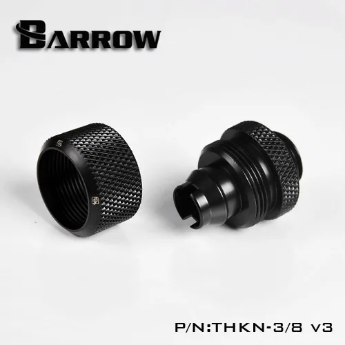

Alors, en WB si tu peux, en France on a un gars du forum qui fait des WB avec sa marque Hybrid Cooling Modding, on en trouve parfois à 35/45€, et neuf il faut compter 58€ pour le WB cuivre basique transparent, 67 à 75 pour le même WB en plus performant, voire avec RGB.
Sinon d'occasion les WB EK Supremacy en général c'est correct de ce que j'ai compris, mais WB d'occasion, il faut le démonter et tout nettoyer :jap:
En embout, prend de l'occase que si y'a pas mal de bonnes photos et vendeur reconnu, sinon en neuf par soit sur du Barrow, en embout à compression (plus cher et assez beau) c'est joli, fiable et bonne finition
https://ae01.alicdn.com/kf/HTB1LLTEJVXXXXX5XpXXq6xXFXXXh/205826021/HTB1LLTEJVXXXXX5XpXXq6xXFXXXh.jpg?size=34735&height=500&width=500&hash=b4ea9ba2679e7299435b3e1d36aba08e
https://fr.aliexpress.com/store/gro [...] 7f17oBK1qP
Soit par des embouts cannelés 10 mm neuf, sur docmicro il y a un lot de 10 embout 10mm à 9.99 :jap:
