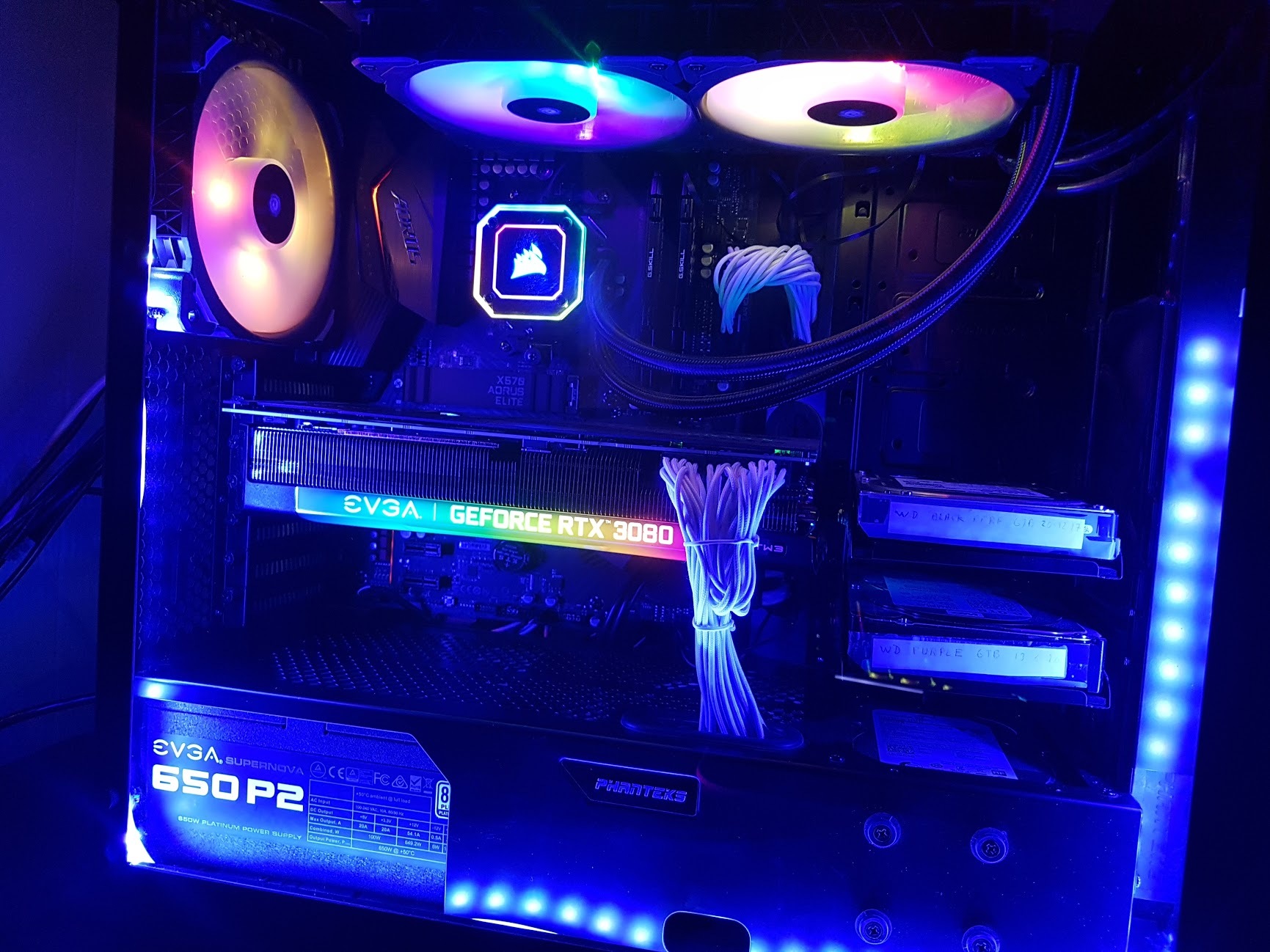

Youpiiiiiii ça fonctionne enfin !!!!!!!!!  :bounce:  :bounce:  :bounce:
Un gars sur le forum Corsair avait aussi un AIO RGB Corsair avec 4 fan ML PRO RGB en + de ceux de l'AIO et tout fonctionnait pour lui. En fait il m'a dit qu'il avait mis l'AIO sur le port 1-2 et ses autres fans sur les ports 3-6.
Donc j'ai essayé avec mon AIO sur les ports 1-2 et mon ML RGB sur le port 3. mon ML PRO RGB s'allumait mais un des deux de mon AIO fonctionnait seulement. donc ensuite j'ai essayé avec mon AIO sur les ports 2-3 et mon ML RGB sur le 4 et là miracle tout fonctionne !!!!!!!!!!
Donc j'en déduis qu'il existe des emplacements spécifiques sur le commander pour que cela fonctionne. Tu devrais faire des tests à mon avis.
En tout cas y a aucune explication nul part pour rajouter des fans correctement, je trouve ça vraiment dommage.
Et on peut dire que le support de Corsair n'est pas forcément bon dans ce domaine pour m'avoir dit que ça ne peux pas fonctionner car mes fans ne sont pas de la même série.
La preuve que ça fonctionne très bien !!!!!!!!!
https://zupimages.net/up/21/13/8zpx.jpg
