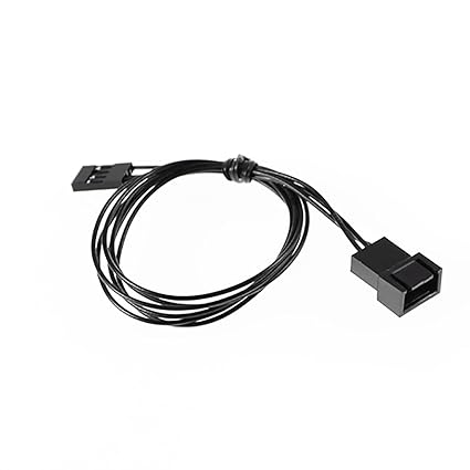

Posté le 22-01-2019 à 10:39:32  profilanswer
https://images-na.ssl-images-amazon.com/images/I/612a75l%2BcIL._SX425_.jpg
C'est bien ce que je dit, ça va sur un contrôleur pas une prise fan. Est-ce que tu lis nos messages ?  :o

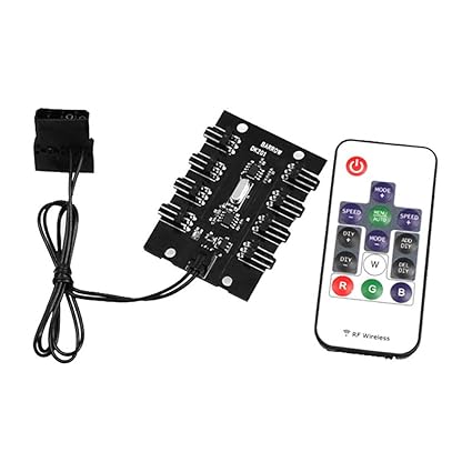

Les paramètres restent ;)
Sinon : https://images-na.ssl-images-amazon.com/images/I/51usDuNw1lL._SX425_.jpg
Tu branches ton Connecteur barrow dessus et l'autre bout est standard si ton enermax est standard
Message édité par luttymiix le 22-01-2019 à 11:13:10

Bon aller je lâche l'affaire je vais prend le petit contrôleur barrow
http://www.barrowint.com/index.php/article/687.html
