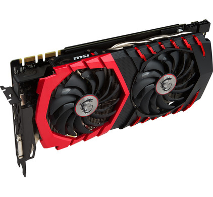

tigrou0007
Posté le 02-10-2018 à 20:39:13  profilanswer
Bonsoir,
Si on cherche le silence, quelle modèle/marque de GPU conseillez vous pour une 1080 / 1080 Ti ?
J'ai vu que MSI propose cette carte (en Ti et non Ti) :
https://image.coolblue.be/422x390/products/541415
J'ai la même en GTX 970 et j'en suis trés content. Mais la je me dit que la 1080  doit chauffer beaucoup plus....
Il y a aussi un modele 3 ventilateurs (chez Asus et MSI) mais ca coute bcp plus cher (presque 1000 EUR)
Message édité par tigrou0007 le 02-10-2018 à 20:42:30

Posté le 02-10-2018 à 22:34:10  profilanswer
connais pas ce modèle ; à l'époque j'avais pris Asus Strix GTX 1080
sans doute que chaque marque à sa gamme spéciale bien ventilée et silencieuse
