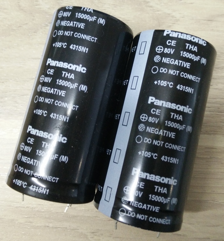

Bon la version 4 REV 2 sortira bien plus tôt que prévu (on m'a commandé deux colonnes et un ampli), au programme pour l'ampli :
-Ampli 2X100W RMS LM3886 classe AB.
-Alim à découpage SMPS.
-Bluetooth.
-Façade et capot standard (choisi par le client)
-3 entrées RCA
-1 sortie RCA (pour mrancher d'autres amplis en esclave)
Pour les colonnes : rien ne change.

Sinon pont redresseur fait maison, peut être un peu limite niveau condo, mais c'est fait avec de la récup,
De plus j'utilise l'ampli que pour alimenté un caisson de basse, et en amont je lui ai branché un filtre passe bas fait maison aussi.
En sortie du pont +/-50VDC
Message édité par romain13tuning le 19-04-2018 à 08:33:39
• Achats / Ventes • Feed-Back • ITX Tower •
n°2491273
Fredo428
Posté le 19-04-2018 à 13:11:03  profilanswer
Nan pas trop de différences avec la terre.
T'a mis des capas de combien ?
n°2491298
romain13tu​ning
Posté le 19-04-2018 à 18:35:21  profilanswer
Pour le moment, chaque rail a 2 capas de 2200µF (63V)
J'ai ça en stock mais j'ai peur que ça fasse un peu "too mush"
http://www.image-heberg.fr/files/thumbs/15241557022040086970.jpg
