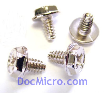

Sinon je sollicite votre aide, je cherche à savoir comment faire des écrous intégré dans une cornière ?  [:zaipetruredfadeiping]
Enfin je m'explique, pour les portes je voudraisles fixer comme les MM :
http://www.mountainmods.com/images/images_big/EXTU2UFOCYO.jpg
J'avais pensé à percer un trou et coller un écrou derrière mais je suis pas que le résultat soit bien :D
Ou alors faire comme les trous qui servent à fixer les cartes PCI si vous voyez ce que je veux dire ?
Tel que le "1" sur cette image :
http://forums.cnetfrance.fr/tutori [...] -pci-2.jpg
Il faut quel outil pour faire ce trou ?

xCt
Posté le 25-05-2011 à 14:40:53  profilanswer
tu taraudes ;)
n°2122572
Posté le 25-05-2011 à 14:41:35  answer
Tu veux réaliser un tareaudage quoi :??:
EDIT: [:yanhoupa]

Logicsyste​m360
Posté le 25-05-2011 à 14:45:24  profilanswer
Voila parfait :D
Désolé pour mon vocabulaire de noob ><
Et donc comment réaliser ce taraudage ?  [:tinostar dei]
n°2122577
xCt
Posté le 25-05-2011 à 14:47:34  profilanswer
t'as pas l'impression d'abuser là ?
tu perces et tu taraudes  :o
tu vas nous demander comment on taraude aussi ?  :whistle:

Alors déja je suis pas un pro, je suis venu demander conseil alors merci de rester cool :jap:
Donc pour tarauder, il faut prendre une vis et visser très fort jusqu'a que le filetage est pris la forme c'est ça ? :)
n°2122580
xCt
Posté le 25-05-2011 à 14:54:52  profilanswer
non tu prends pas une vis tu achètes un taraud  :jap: comme son nom l'indique c'est fait pour
tu perces plus petit que la taille de ton taraud, et après ton taraud va donc agrandir un peu le trou et 'créer' un filetage

et pour la taille du taraud pour les vis qui sont en 6-32 ? :)

Tout est dit, et logique, même si tu n'es pas un bricoleur : si tu sais pas ce qu'es un taraud, google aurait peut te répondre.
Pour info : soit tu prend un kit de mauvaise qualité à 20€ et tu as du m3 au m12 soit tu prend un seul taraud de bonne qualité et tu en aura pour le même tarif. (soit tu prends un coffret de qualité et là ça fait mal)
Edit : tu en as besoin pour ou de ces vis ? Vu que dans un ordi elles sont indispensables pour les DD mais vu que tu as une cage coolermaster je ne vois pas.
Message édité par bab55 le 25-05-2011 à 15:05:16
n°2122584
Posté le 25-05-2011 à 15:05:13  answer
Je ne crois pas qu'un taraud du type de pas de vis des boîtiers PC existe
n°2122585
bab55
I am the Night Rider
Posté le 25-05-2011 à 15:07:22  profilanswer
Ho tu sais, c'est une vis, on trouve des tarauds pour a peu près tout : bsp, npt, etc.... (et bien sur métrique, ça va de soit), avec le nom exact du pas de vis, ça doit se trouver.
n°2122587

Euh ?
As-tu lu mon message ? :)
C'est pour fixer les portes :jap:
Au pire je prendrais la M3
Ok je chercherais merci ! :)
Message édité par Logicsystem360 le 25-05-2011 à 15:09:55

Ça j'ai compris sauf que des vis tu en trouves en m3, et même des vis à main. Vu que le m3 est un peu plus courant en france que le 6-32 ça serait plus simple.
Edit : par exemple chez lian li : http://www.grosbill.com/4-lian_li_ [...] m_content= si c'est comme celle de mon boitier c'est bien du m3 et sur une des photos c'est en effet du m3, les autres pas sur.
Message édité par bab55 le 25-05-2011 à 15:16:17

+1 Les vis américaines 6-32 sont difficilement trouvables en france exception faite des vis de boitiers PC.
Sinon si besoin : http://cgi.ebay.fr/ws/eBayISAPI.dl [...] _500wt_916
n°2122591
bab55
Posté le 25-05-2011 à 15:22:58  profilanswer
Pas mal, en plus tu as 3 tarauds, ce qui est bien mieux, un tourne à gauche ne coutant pas trop cher, à logique de voir ce qu'il fait.

Les cornières font 1.5 mm d’épaisseur je suppose, les filets ne tiendront pas dans de l'alu avec une si faible épaisseur.
Dans l'alu, 2.5-3 mm est vraiment un minimum, et encore, il faut vraiment qu'il n'y ai pas beaucoup d’effort.
La c'est c'est pour fixer des plaques qui seront assez souvent démontés, donc ce n'est pas viable.
Message édité par Charles K le 26-05-2011 à 00:03:47

EDIT : @ bab55 : les vis que tu m'avais montré, j'en ai pour les ports PCI, c'est bien de la M3 :jap:
CF la : http://imageshack.us/m/714/2097/p1380687.jpg
cette plaque vient d'un boitier lian li donc voila
