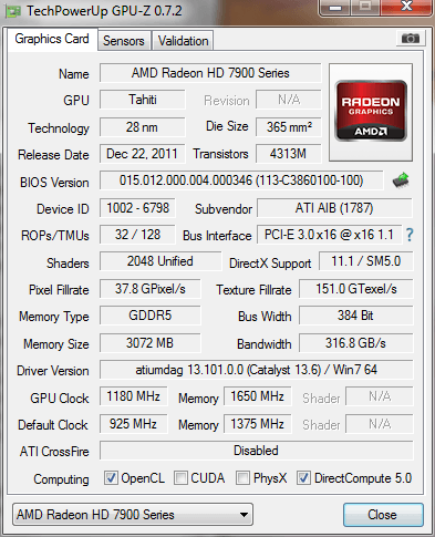

Hello
petit question pour ma 7970 et son peter
Quel temperature vrm peut on envisager pour un oc h24 ?
actuellement pour 1200mhz/1.174v je suis a 83°max ingame (bf3) 78 heaven
                  pour 1290/1.20                      98°max ingame        94 heaven
merci de vos conseils
mon topic de ventes  http://forum.hardware.fr/forum2.ph [...] w=0&nojs=0

nikko02
Posté le 24-06-2013 à 15:54:44  profilanswer
matthiman a écrit :
je dirai 100 max, ça doit être bon mais t'es un peu limite...
quelle cg, quel rad, t'as pas un ventilo latéral ?
hello
merci de ton aide  :)
ma carte 7970 vtx de reference
mon rad est un alf.. peter avec 2 bequiets 120mm shadows wings
des petits rads sur les vrm et un noctua 60 mm a 2400tr/min en lateral en face des vrm( pas la place pour plus gros avec mon dark rock pro c1 au dessus)

nikko02
Posté le 24-06-2013 à 21:11:23  profilanswer
c'est un modele de reference , blower de base , avec un alf peter et 2 120mm dessus
mon gpuz
http://gpuz.techpowerup.com/13/06/24/9qu.png
merci d'avance

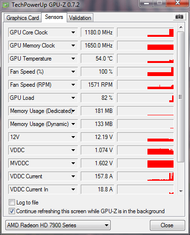

uNReaLx77
üNReaL
Posté le 24-06-2013 à 21:55:30  profilanswer
prend l'onglet sensor, et cg en charge
n°2298026
nikko02
Posté le 24-06-2013 à 21:58:57  profilanswer
uNReaLx77 a écrit :
98° c'est peut etre pas a 1.2v...ou peter est mal mis
98 c'est pour les vrm ,le gpu ne depasse pas 61°
par contre c'est bien  1.20v pour 1290mhz/1650mhz  :love:  (pas essaye plus pour le ram vu le peut gagner sur 3dmark...)   stable bf3 et heaven  , pas essayer plus vu les temps vrm........ca va fumé apres
ca m’embête elle roxxe bien cette carte sauf ces satanées vrm  :??:
Message édité par nikko02 le 24-06-2013 à 21:59:58
n°2298028
nikko02
Posté le 24-06-2013 à 22:01:55  profilanswer
http://gpuz.techpowerup.com/13/06/24/ehn.png
a 1180/1174mv(consigne afterburner) avec un sacrée vdroop d'ailleurs...
Message édité par nikko02 le 24-06-2013 à 22:05:02

n°2299975
corsairr²
Posté le 07-07-2013 à 00:09:26  profilanswer
Re , finalement ma his 7950 est pas si degueux , avec son asic faible le problème c'est qu'il faut forcer sur le voltage pour l'augmenter car il augmente pas proportionnelement IG et sous le logiciel.
Je m'explique si je met 1250mv j'aurais 1175mv en jeux.
Du coup j'ai reussi à monter à 1375MV sous le logiciel Iturbo , pour 1275/1700mhz h24 sous WC ce qui me donne 1300mv en jeux.
http://img51.imageshack.us/img51/3980/1z0n.jpg
Uploaded with ImageShack.us
J'ai aussi remarqué qu'augmente de 1mhz sur le core , augmente le score de 2 point sous fire strike.
