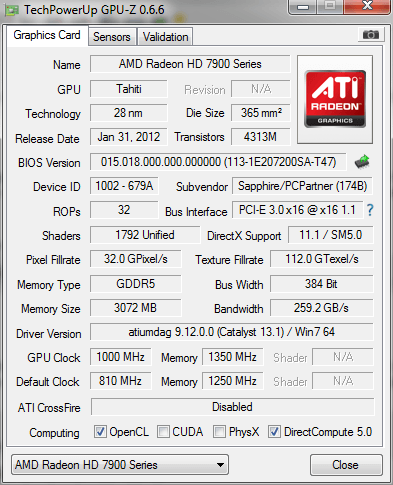

arylol
Posté le 27-02-2013 à 13:28:25  profilanswer
Bonjour,
j'ai une petite question de débutant.
J'ai acheté recensement une 7950 de ce model: http://www.sapphiretech.com/presen [...] id=1&leg=0
Sur laquelle j'ai monté un ventirad accelero xtrem 7970.
J'ai du mal a obtenir un oc stable au delà du vcore normal 1094 ( pour lequel j'obtiens 1000 et 1400 avec afternurner ).
En passant le voltage a 1.2, 1.25 ou même 1.3 la carte reste a 60° max, pour autant impossible d’être vraiment stable au dela de 1000 et 1400), je n'arrive pas a m'approché des "perf" de la bdd.
J'ai vu qu'il est possible de flasher la cg avec un autre bios, est ce que cela peut m'aider ou le flashage ne sert qu'a appliquer des fréquences en mode usine sans utilisé afterburner?
n°2279154

arylol
Posté le 27-02-2013 à 18:38:31  profilanswer
C'est moche je comprends pas alors :'(. merci pour vos chiffre ça m'aide bien. par contre bizard ma tension d'origine  c'est 1.093hz.
La température est jamais un soucis pour moi (max 60°), j'ai un bon ventirad.
J'utilise afterburner, j'ai essayé trixx mais ça semblait bcp moins bien marché. J'ai fais la méthode avec /xcl pour debloquer puis reboot etc. y a de meilleurs logiciels?
Peut être que j'ai pas bien testé. je faisais les test sur crysis 3, a  moment jetais a 1250/1600, mais ça a fini par planter le driver puis plus pu monter a plus de 1000.
Je pense que le voltage est activé j'ai regardé sous gpuz ou afterburner.

chtitbout a écrit :
Il me semble avoir vu d'autres personnes qui ont une tension par default différente à la mienne également (1.031V).
Pourrais-tu me donner la version de ton Bios de ta Sapphire que tu peux lire dans GPU-Z? :)
Perso avec le ventirad d'origine, je monte à 82°C max à 1.175V pour 1100 Mhz en jeux. C'est assez bruyant mais le casque est là et on s'y habitue. :D Par contre en Burn Test ça chauffe pas mal, plus de 90°C.  :(
J'attends de voir si je vais me prendre un accelero xtrem 7970 dans les mois à venir. Je pense que je vais encore gagner en OC mais mon but est surtout de la rendre plus silencieuse. 1100 Mhz me suffit, j'ai pas essayé de pousser plus.
Pour la mémoire, les 79xx ont tendance à chauffer pas mal de ce coté là, j'ai pas oc la mémoire en jeux mais en benchmark à 1400 Mhz aucun problème. J'ai pas essayer de pousser non plus la mémoire plus haute.
Je regarderais ce soir pour le bios.
C'est vrai que je comprends pas pourquoi tout le monde fait mieux et pas moi :'(. Hier retesté a 1.3v (le max dispo) et 1250/1550 sous 3d mark (j avais pas le temps de faire par pallier. Le test a crashé a 3d mark sous fire strike au bout de 1m30. Niveau température après les 2 premiers test et 1m30 de fire strike la temp était stable a 63°, le dernier record du vcore est a 1281 avant de tomber (gpuz log).
Peut être que j'essaye trop de monter la ram (a 1600 c'est le crash immédiat quel que soit la frequence du proc donc 1550 c'est peut être trop).
Si je laisse la ram stock et que je fais que le proc pour commencer cela peut aider? Est ce qu'il faut augmenter le voltage progressivement ou je peux mettre 1.3 directement sachant que niveau temperature ça passe?
Et si tu as la place dans ton boitier (33cm quand même) fonce pour l'accelero extrem c'est vraiment exceptionnel comme produit. Le seul moyen de l'entendre c'est de le mettre manuellement a 100% sachant que ig overlocké a 1000/1350 il dépasse très rarement les 30% à 60° grand max. Il fait 100 fois moins de bruit que mon ventirad proc. Tu comprendra vite en démontant le rad d'origine qui est une plaisanterie.

ok merci je vais essayé de mettre la vram @ stock et le gpu a 1200 (ma target) et j'essayerais de voir si je suis stable a 1.3 et je descendrais progressivement (je crois que c'est l'inverse qui est préconisé mais je peux me permettre de tester a 1.3v).
De toute facon c'est mon 3eme profile , le cas extrement pour les jeux très gourmands, sous bf3 mon profil a 1094  1000/1350 suffit largement.

J'ai pu tenir 1200/1350 a 1.3v, temp 61° pendant 30 minutes de bf3. Je constate qu'au max le voltage monte a 1.281 ca commence a être limite :s
Pour gpuz j ai ça:
http://gpuz.techpowerup.com/13/02/28/3aw.png
Un quelconque intérêt a flasher ? L asics est de 60.3 , cest pas terrible non? ça signifie quoi?
Message édité par arylol le 28-02-2013 à 20:25:04

arylol a écrit :
ca va un peu mieu en baissant la fréquence des mémoires.
Pour gpuz j ai ça:
A priori on a le même BIOS, j'ai ça sous GPU-Z :
http://nsa30.casimages.com/img/2013/02/28/130228103154737816.gif
C'est identique, les seuls choses qui changent sont les données suite à l'OC. Je pense pas que ça changera quelque chose pour toi alors de la flasher...
L'ASIC Quality est une valeur calculée en pourcentage par rapport aux courants de fuites dans le GPU. En théorie plus le pourcentage est haut et plus la carte devrait pouvoir aller loin en overclocking.
Mais ce n'est que de la théorie, j'ai vu des cartes avec faible ASIC monter bien haut...
