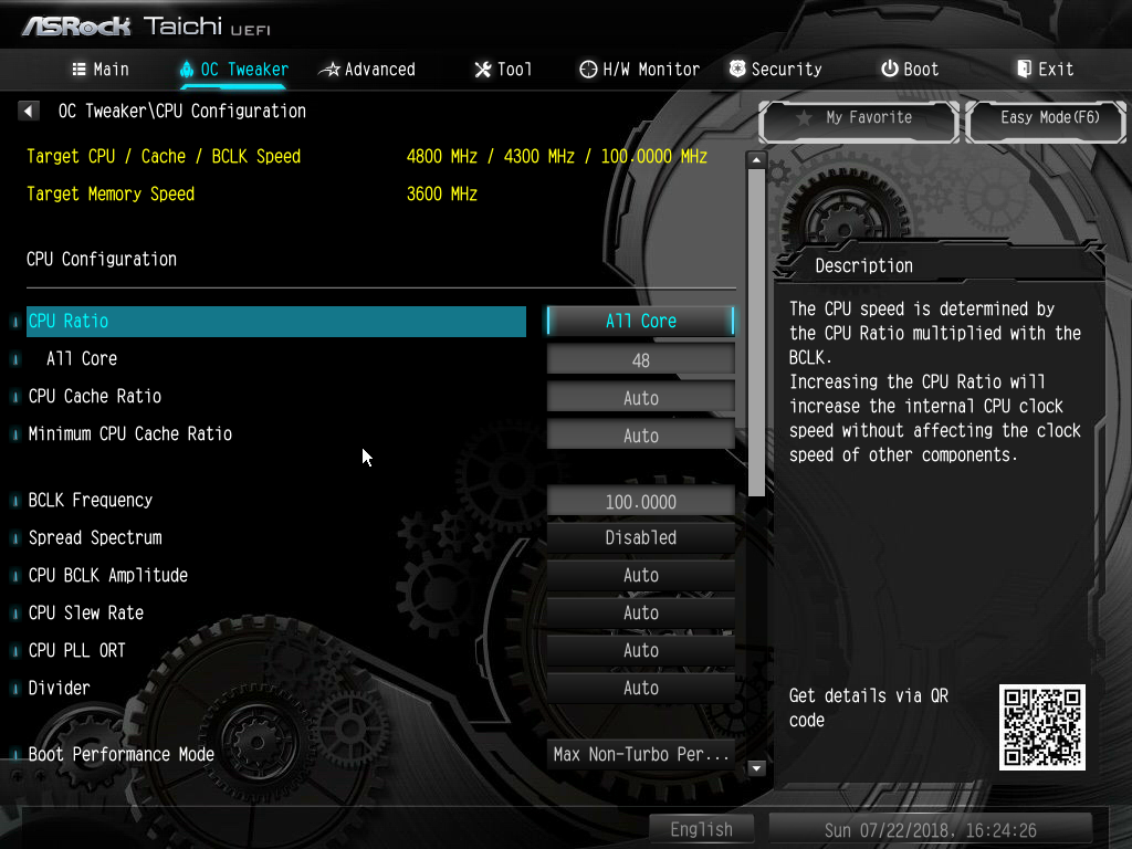

OC Tweaker/CPU Configuration:
CPU RATIO sur All Core
All Core sur 48
BCLK Frequency sur 100
https://zupimages.net/up/18/29/6ef6.bmp

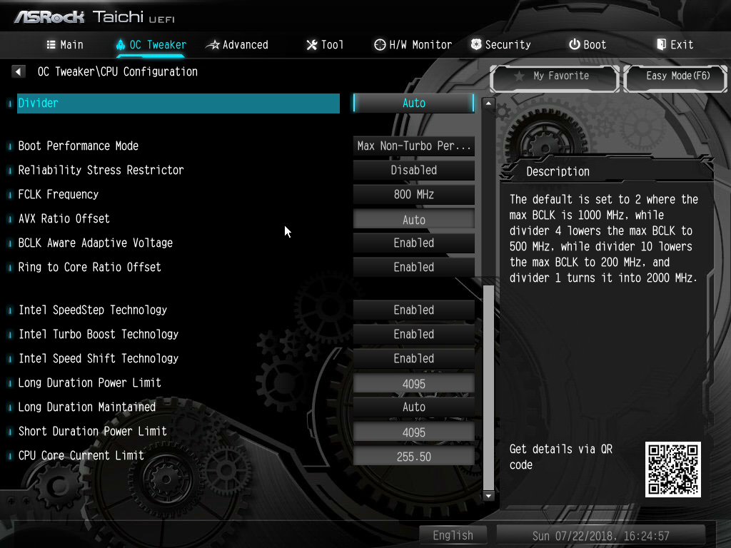

Long Duration Power Limit sur 4095
Short Duration Power Limit sur 4095
CPU Core Current Limit sur 255.50
A fond pour ces 3 valeurs mais tu peux laisser par défaut.
https://zupimages.net/up/18/29/pmnw.bmp

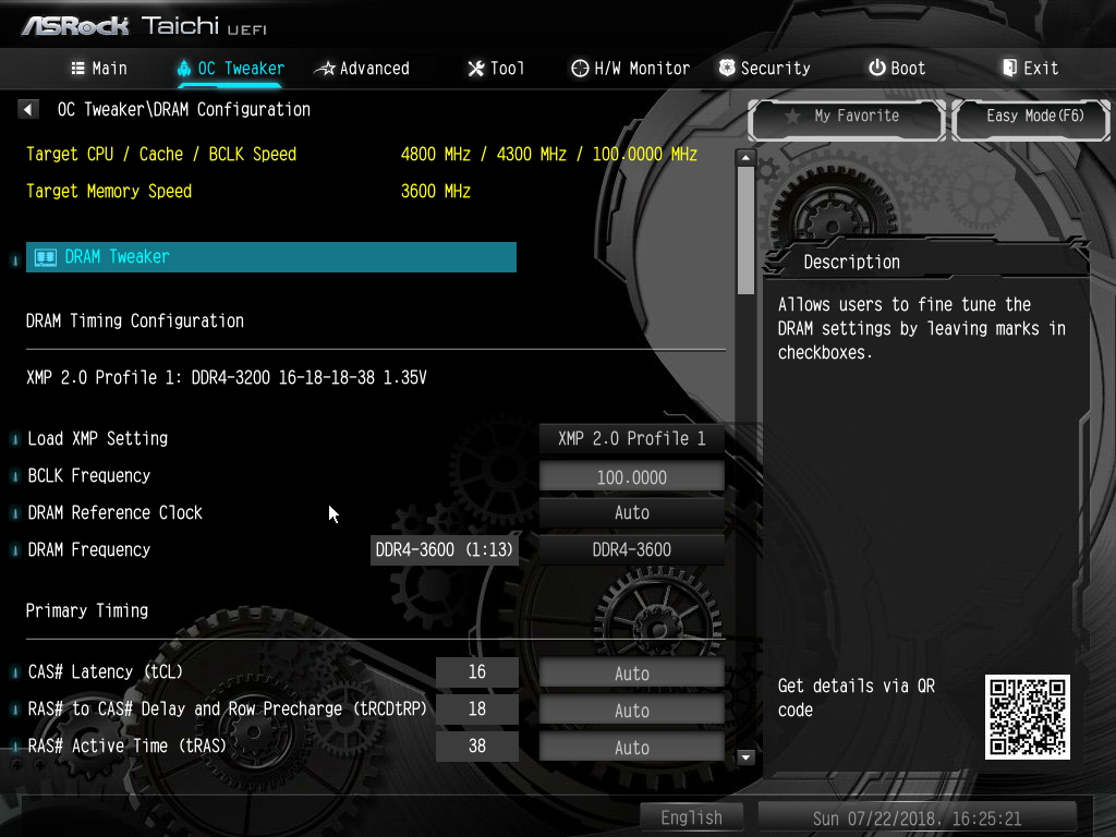

OC Tweaker/DRAM Configuration:
Active le profil XMP pour avoir ta RAM aux bon réglages.
Moi j'ai en plus passer a 3600Mhz mais laisse a 3200 pour toi dans un premier temps.
https://zupimages.net/up/18/29/8sxj.bmp

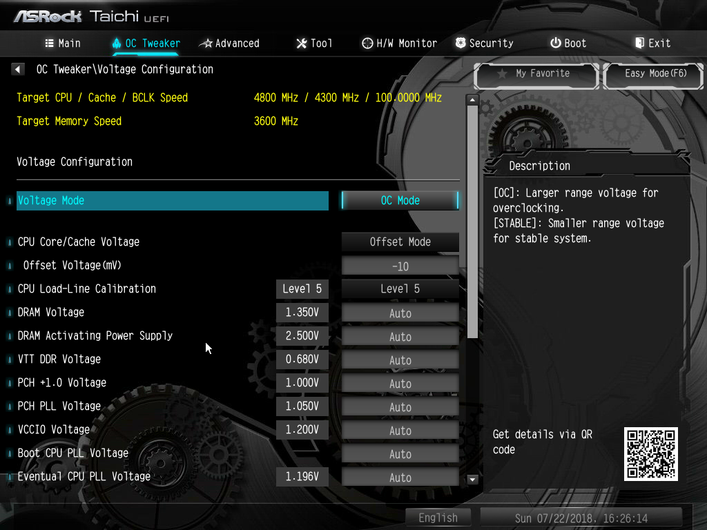

OC Tweaker/Voltage Configuration:
Voltage Mode sur OC Mode
CPU Core/Cache Voltage sur Offset Mode
Offset Voltage sur -10
CPU Load-Line Calibration sur Level 5
La c'est le plus important,moi ca passe avec la LLC a 5 avec un -10Mv en offset.
https://zupimages.net/up/18/29/0g0c.bmp
https://zupimages.net/up/18/29/ejjq.bmp
C'est tout.

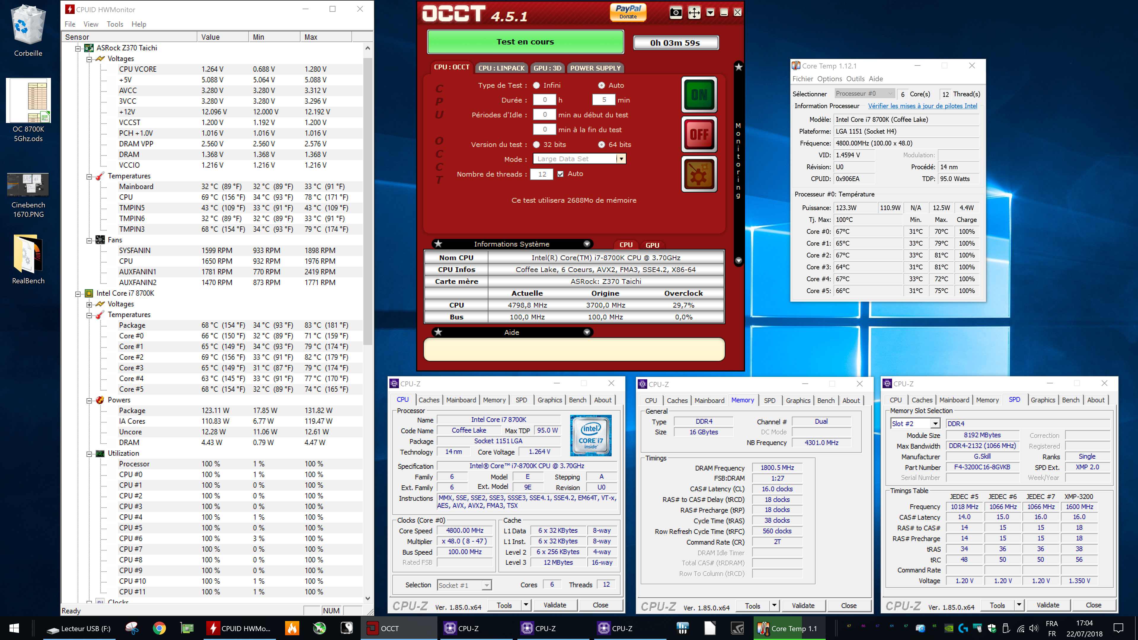

Avec ca tu as ton CPU avec toutes les économie d'énergie activé et il monte a 4.8Ghz sur tous les Cores quand il a besoin.
Voila ce que ca donne sous OCCT Large Data Set
T°ambiante 26°C
Par contre j'ai l'offset a +20 pour passer le bench (sur mon screen au dessus j'avais -10)
32/34°C aux cores en IDLE avec 0.688v
82°C au core le plus chaud en load avec 1.28v max
C'est pas un bench de torture mais suffisant pour ma part,ca passe 30mn sans problème.
J'ai pas eu un beug depuis une semaine avec c'est réglages en H24.
https://zupimages.net/up/18/29/shvv.png
