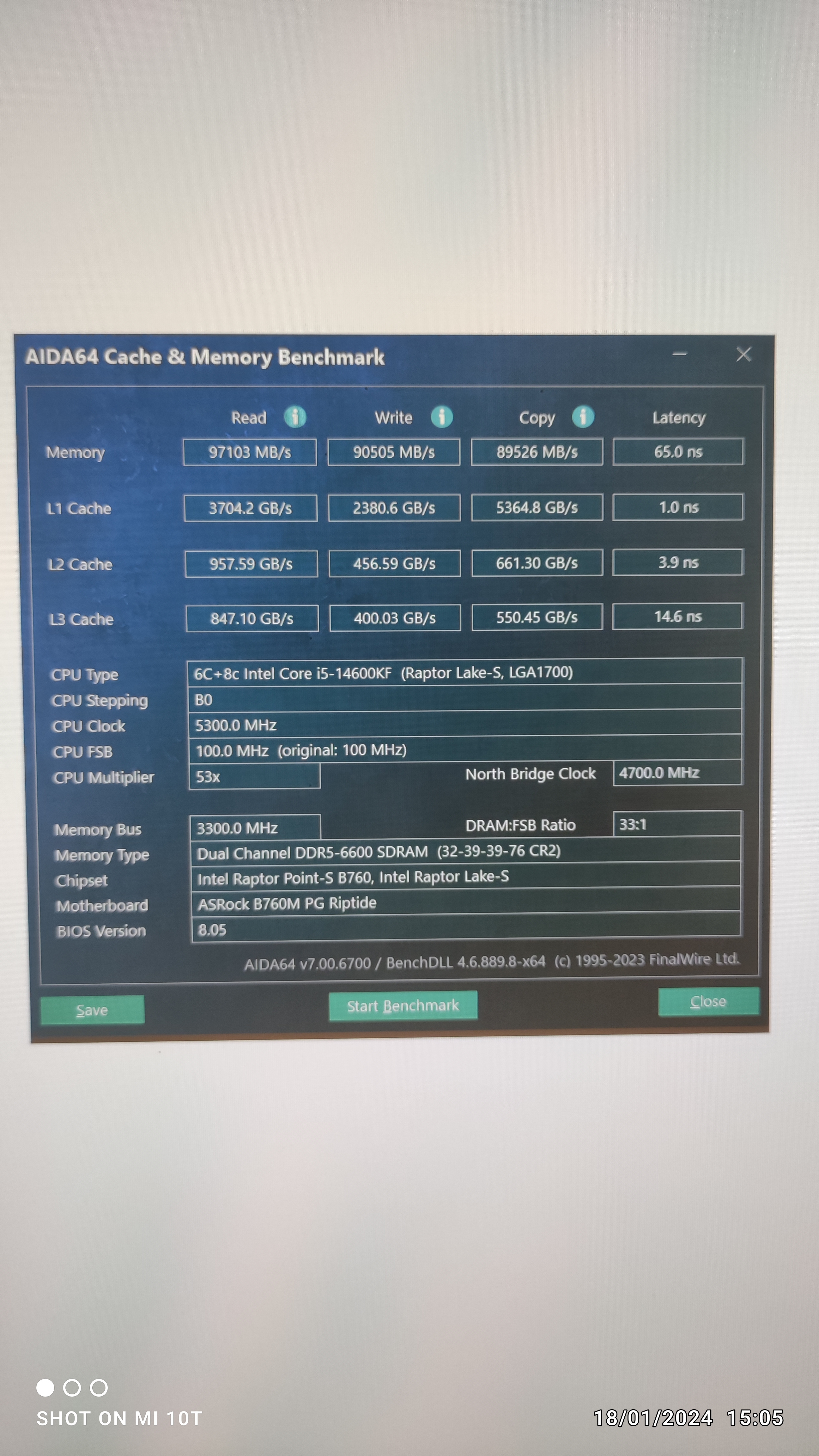

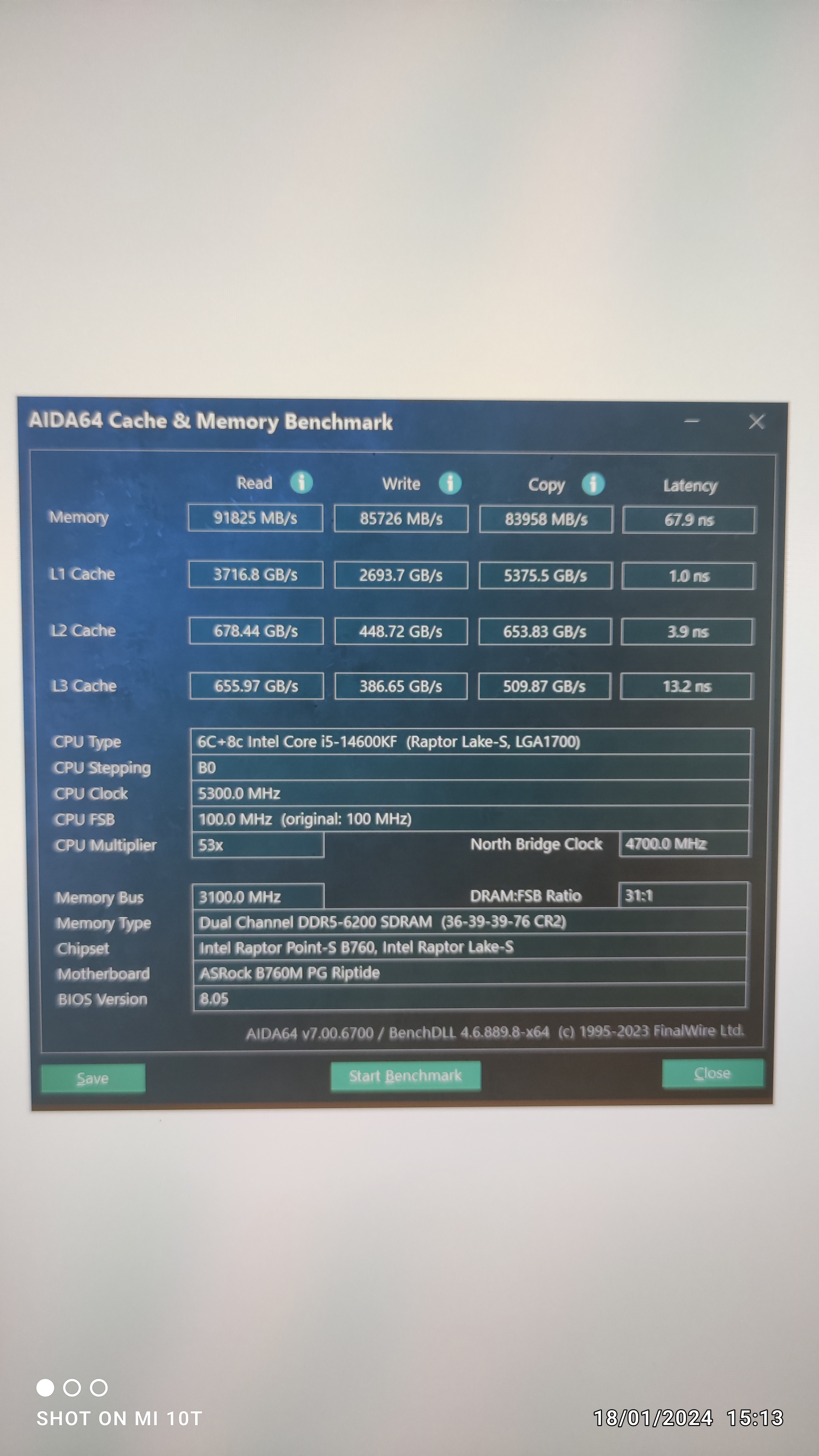

n°2594409
justemoi67
Posté le 18-01-2024 à 15:21:53  profilanswer
https://rehost.diberie.com/Picture/Get/f/247694
https://rehost.diberie.com/Picture/Get/f/247695
Mes ram de base 6200 cl36 avec xmp
Puis OC 6600 cl32
J'ai l'impression c'est mieux mais j'y connais vraiment rien du tout
