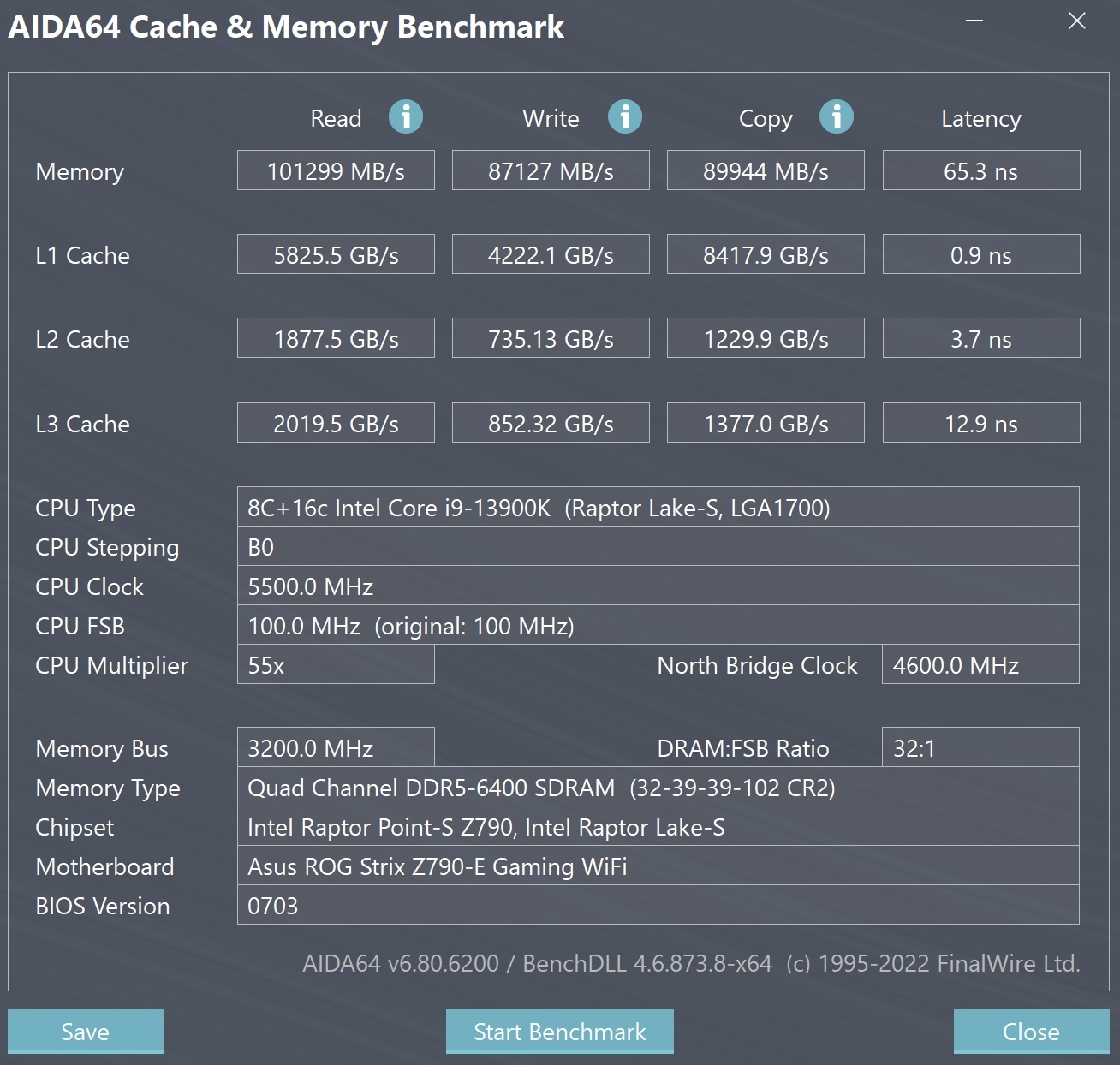

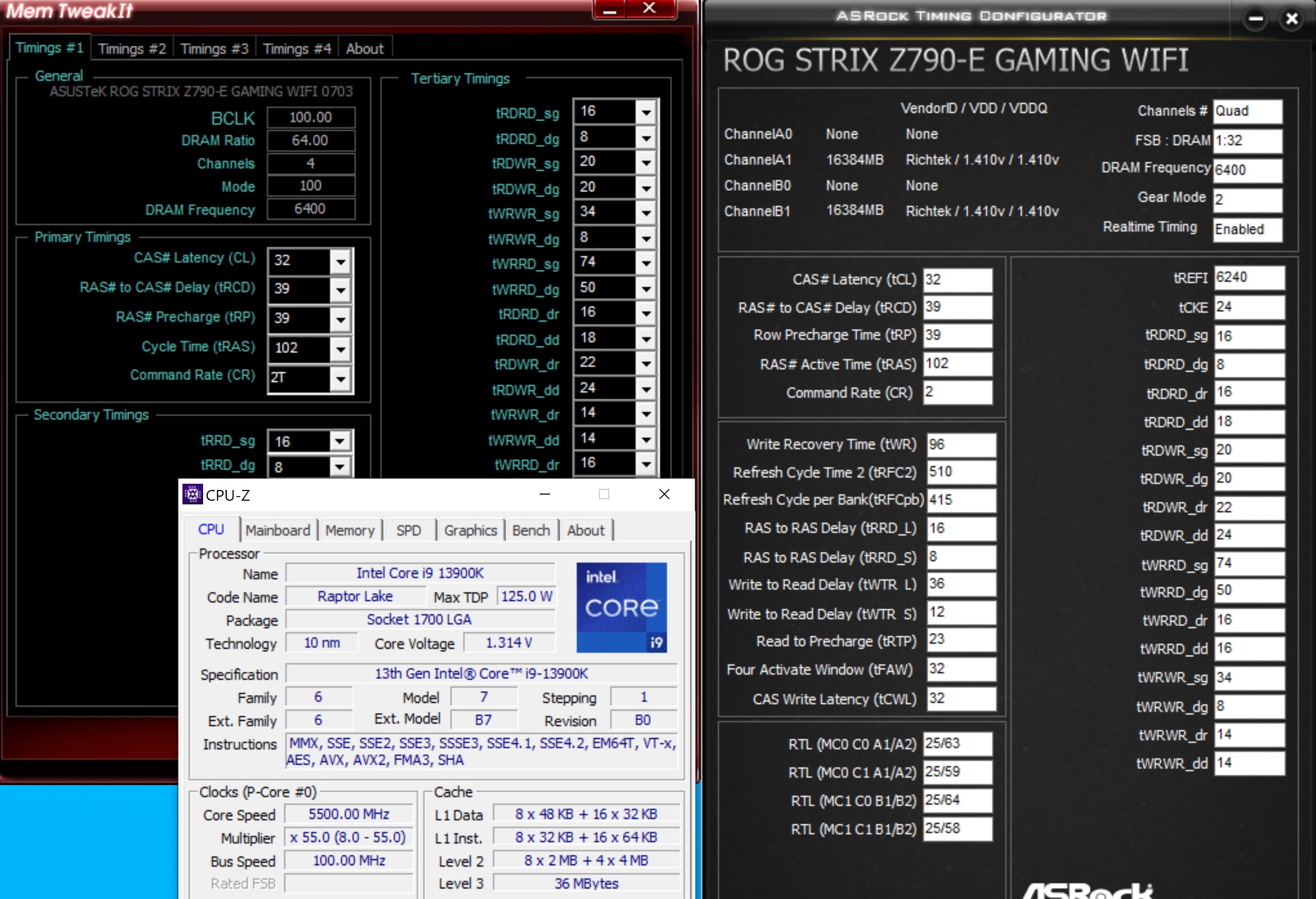

en DDR5 depuis hier, pouvais vous me conseiller pur améliorer le memory latency
13900K / ASUS Strix Z790 / 2*16 gskill F5-6400J3239G16GX2-TZ5S
https://www.gskill.com/product/165/ [...] 16GA2-TZ5S
https://rehost.diberie.com/Picture/Get/t/111582
https://rehost.diberie.com/Picture/Get/t/111583

Je mets un peu les formes, ça servira au 1er post quand je prendrai le temps...
Pour certains timings, j'ai indiqué le réglage opti (sans forcer), puis le réglage safe. (OPTI>SAFE) et en rouge quand c'est au taquet. Si j'ai rien mis en rouge, ça se tente de pousser encore ;)
Ex : tu tentes un tREFI à 130000 et si ça ne tient pas le stress test, tu te rabats sur 65000 puis 32000 si nécessaire.
Toutes les Hynix M.die font ça avec 1.4-1.45V à 6400. Sur mes screens précédents, on voit que j'ai dû mettre certaines valeurs "safe" pour passer 6666 et 6800.
Primaires :
tCL : 30>32
tRCD : 38>40
tRP : 38>40
tRAS : 28>30
Secondaires :
tRFC : 300>333>380
tREFI : 130000>65000>32000
tCWL : 28>30
Ceux-là vont ensemble, tFAW doit être égal à 4 fois le mini des 2 autres
tRRD_sg : 6>8
tRRD_dg : 4>8
tFAW : 16>32
tRTP : 8>12
tCKE : 4>6
Tertiaires :
Ceux en _dr (different rank) et _dd (different dimm) ne s'appliquent pas à 2x16 DDR5 donc tu peux mettre 1 :)
Read to Read
tRDRD_sg : 11>12>18
tRDRD_dg : 7>8
Write to Write
tWRWR_sg : 10>12>18
tWRWR_dg : 7>8
Read to Write
tRDWR_sg : 18>20
tRDWR_dg : 18>20
Write to Read
tWRRD_sg : 56>60>64
tWRRD_dg : 44>48>50
Tu as un 13900K donc 16 E-cores. Chaque E-core actif ajoute ~0.4ns de latence.
Sans les Ecores, à 6400 opti, la latence doit être dans les 51ns. Avec les 16 Ecores actifs, la latence ne peut pas descendre sous les 57ns. Avantage aux ADL et petits RPL :o

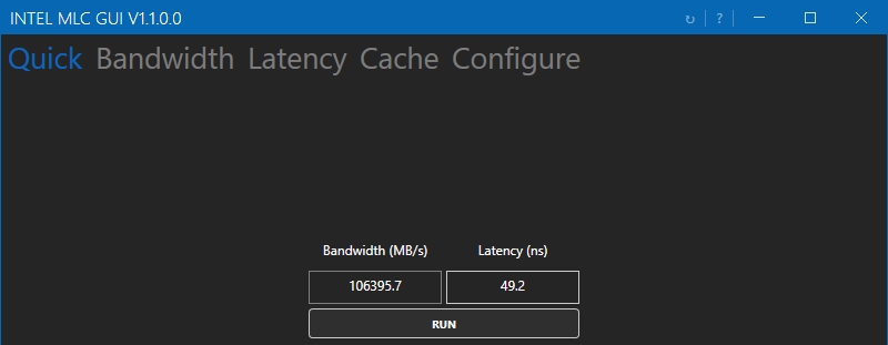

Allez, E-cores OFF, latence à 50ns :)
https://img.super-h.fr/images/2022/11/30/56b1344ded82beabb40a0a5777c89686.png

Un peu plus haut j'ai posté mon 6666C32 pour 1.45/1.4
6800 ça demande de passer les 1.5V donc je laisse tomber.
Je reposterai mes settings, j'ai pu nettoyer quelques timings et baisser un peu les tensions
Je reposte ici le score MLC avec ces settings :
Intel(R) Memory Latency Checker - v3.9a
Measuring idle latencies (in ns)...
                Numa node
Numa node            0
       0          49.8
Measuring Peak Injection Memory Bandwidths for the system
Bandwidths are in MB/sec (1 MB/sec = 1,000,000 Bytes/sec)
Using all the threads from each core if Hyper-threading is enabled
Using traffic with the following read-write ratios
ALL Reads        :      103075.2
3:1 Reads-Writes :      115651.5
2:1 Reads-Writes :      126237.0
1:1 Reads-Writes :      123167.8
Stream-triad like:      96404.8
Measuring Memory Bandwidths between nodes within system
Using Read-only traffic type
                Numa node
Numa node            0
       0        103114.3
Measuring Loaded Latencies for the system
Inject  Latency Bandwidth
Delay   (ns)    MB/sec
 00000  122.14   103134.9
 00002  120.90   103548.7
 00008  116.51   103528.6
 00015  111.45   103454.6
 00050   96.28   103419.8
 00100   88.96   103165.0
 00200   62.78    89672.5
 00300   56.14    63501.9
 00400   54.02    49949.6
 00500   52.88    41235.0
 00700   51.77    30638.4
 01000   51.00    22287.0
 01300   50.51    17641.4
 01700   50.17    13909.9
 02500   49.80     9976.9
 03500   49.52     7551.6
 05000   49.36     5701.1
 09000   49.22     3761.1
 20000   49.27     2410.7
Measuring cache-to-cache transfer latency (in ns)...
Using small pages for allocating buffers
Local Socket L2->L2 HIT  latency        30.3
Local Socket L2->L2 HITM latency        30.5
https://rehost.diberie.com/Picture/Get/f/112651
