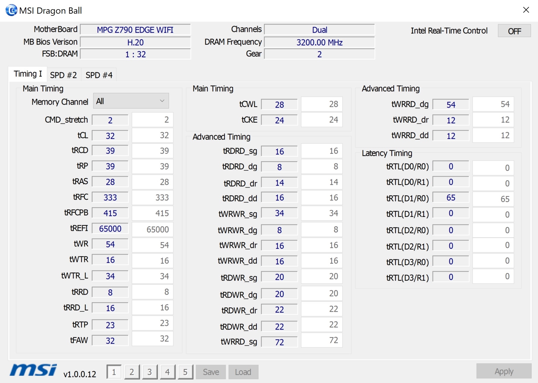

n°2583919
davids
Posté le 21-01-2023 à 07:26:11  profilanswer
aster a écrit :
Je mets un peu les formes, ça servira au 1er post quand je prendrai le temps...
Pour certains timings, j'ai indiqué le réglage opti (sans forcer), puis le réglage safe. (OPTI>SAFE) et en rouge quand c'est au taquet. Si j'ai rien mis en rouge, ça se tente de pousser encore ;)
Ex : tu tentes un tREFI à 130000 et si ça ne tient pas le stress test, tu te rabats sur 65000 puis 32000 si nécessaire.
Toutes les Hynix M.die font ça avec 1.4-1.45V à 6400. Sur mes screens précédents, on voit que j'ai dû mettre certaines valeurs "safe" pour passer 6666 et 6800.
Primaires :
tCL : 30>32
tRCD : 38>40
tRP : 38>40
tRAS : 28>30
Secondaires :
tRFC : 300>333>380
tREFI : 130000>65000>32000
tCWL : 28>30
Ceux-là vont ensemble, tFAW doit être égal à 4 fois le mini des 2 autres
tRRD_sg : 6>8
tRRD_dg : 4>8
tFAW : 16>32
tRTP : 8>12
tCKE : 4>6
Tertiaires :
Ceux en _dr (different rank) et _dd (different dimm) ne s'appliquent pas à 2x16 DDR5 donc tu peux mettre 1 :)
Read to Read
tRDRD_sg : 11>12>18
tRDRD_dg : 7>8
Write to Write
tWRWR_sg : 10>12>18
tWRWR_dg : 7>8
Read to Write
tRDWR_sg : 18>20
tRDWR_dg : 18>20
Write to Read
tWRRD_sg : 56>60>64
tWRRD_dg : 44>48>50
Tu as un 13900K donc 16 E-cores. Chaque E-core actif ajoute ~0.4ns de latence.
Sans les Ecores, à 6400 opti, la latence doit être dans les 51ns. Avec les 16 Ecores actifs, la latence ne peut pas descendre sous les 57ns. Avantage aux ADL et petits RPL :o
en suivant un peu tes conseils, que les timings primaires (ça me suffit)

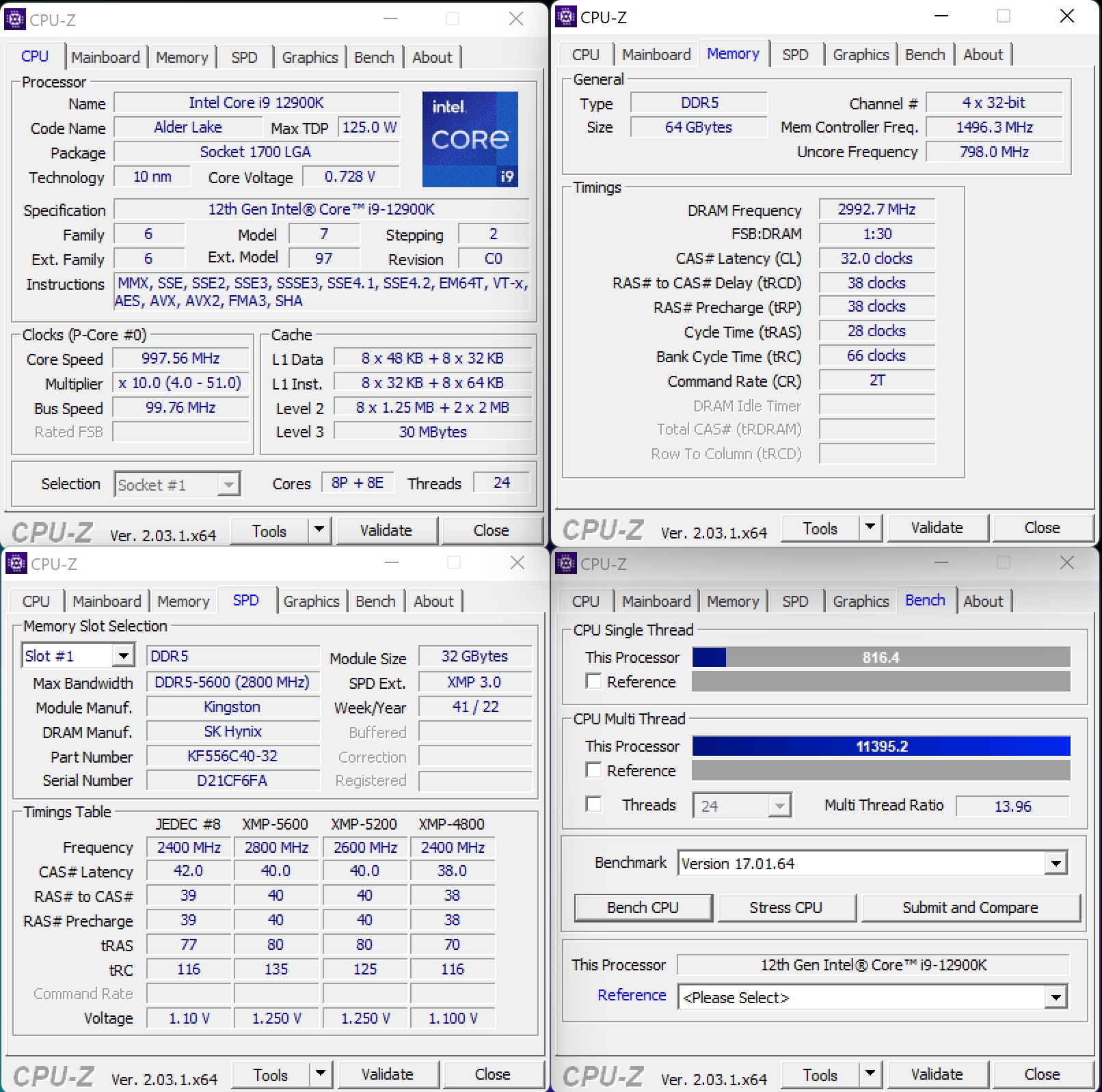

Avec ma Z690 Hero et 2x16Go de Hynix M.Die, ça passe maintenant facile à 6800 là où l'autre CPU plafonnait à 6666.
Je pense que ça ne montera malheureusement pas plus, avec 1,45V/1,4V la température grimpe à 50°C. ça passe quand même 1h de TM5 :)
Mon expérimentation avec 4x16Go n'est pas fructueuse. Avec le 12900K ça tenait 5800, et avec le 13900K à peine 5400. J'ai pas encore trouvé la clé :/
J'y reviendrai dans quelques jours, je veux 6000 stable avec 4 sticks :o
L'ancien CPU a atterri dans une conf ITX sur une Asus Z690i trouvée à 250€ pendant les soldes. J'ai aussi choppé 2x32Go de Kingston Fury Beast RGB à 200€.
Et bien ce combo tourne sans problème à 6000C32 après quelques réglages à l'arrache, c'est totalement frustrant :D
https://rehost.diberie.com/Picture/Get/f/150720
Le score est faiblard mais c'est bridé à 150W et aircooling en mode discret
EDIT : Les Kingston à 6000C32 avec 1.25V/1.2V montent à 60°C malgré un ventilo a proximité.
Le rad ne pèse pas bien lourd, ça se ressent et ça se constate donc en pratique.
TM5 1usmus_V3 passé malgré ça; c'est que la limite d'OC de ces barrettes est encore loin :)
Message édité par aster le 31-01-2023 à 23:15:24
