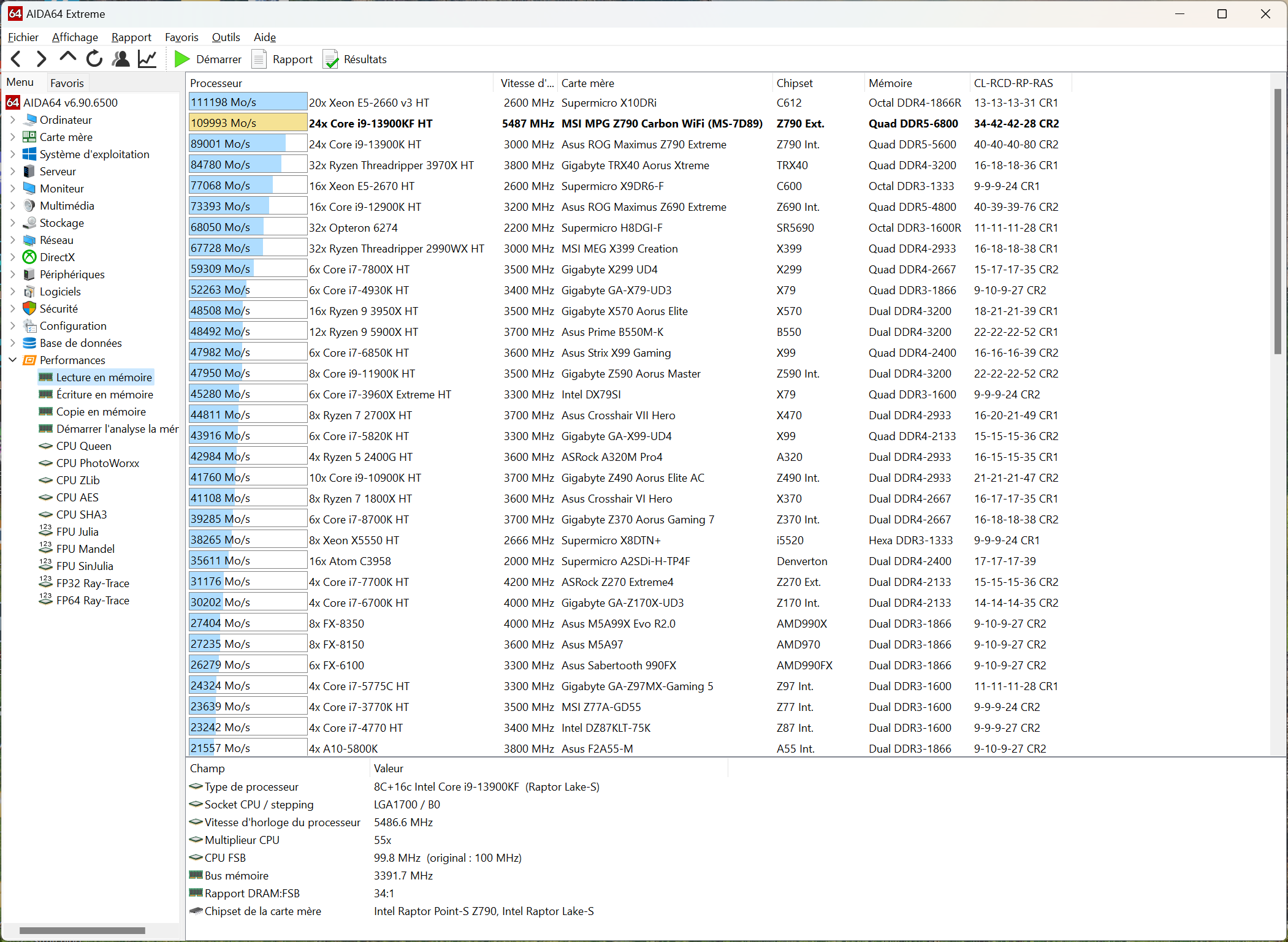

CART2K2 a écrit :
Bonjour à tous !  :hello:
Je suis tombé sur votre topic d'overclocking de la DDR5 qui est très intéressant ! J'y ai appris beaucoup de choses et je tiens à vous remercier.  :)
J'ai fait un overclock de ma DDR5 de 6000 Mhz à 6666 Mhz. Je vous en donne les détails :
CM : MSI Z790 CARBON WIFI
CPU : Intel Core i9 13900KF (Avec adaptive Mode en -) / Tous les e-cores sont actifs.
RAM : GSKILL F5-6000J03040F16GX2-TZ5K ou DDR5 6000 Mhz 2x16 Go CAS 30.
SA Voltage : 1,285 volts
VDDQ : 1,39 volts
VDDQ2 : 1,39 volts
Vdimm : 1,39 volts
J'ai tenté avec un CAS de 32 sans toucher aux voltages mais cela génère des erreurs. Idem en augmentant légèrement les voltages.
J'ai ensuite tenté en 6800 en augmentant très légèrement les voltages et là, RAM Test bloque à 1h10... :( Je pense que j'ai atteint la limite de ce kit.
J'ai également un kit de 7600 Mhz que j'ai reçu hier et j'ai voulu tester... Impossible de la stabiliser quelque soit la vitesse ! En 7600 Mhz, 7400, 7200 et même en 6600 ! Je me demande si ce kit n'est pas défectueux. La référence du kit est F5-7600J3646G16X2-TZ5RK
Dommage...
Si il y a un conseil pour stabiliser mon kit de 6666 Mhz à 6800 Mhz et si il y a moyen de faire fonctionner mon kit de 7600 Mhz (même en 7200, je serais content), je suis preneur !  ;)  ;)
Merci par avance.  :jap:
Ton premier kit demande + de tension pour stabiliser. Comment sont les températures ?
1h10 de test c'est déjà pas mal, essaie TREFI = 32000
Ton nouveau kit demande peut-être une MAJ de l'UEFI ?
Message édité par aster le 26-07-2023 à 19:16:34

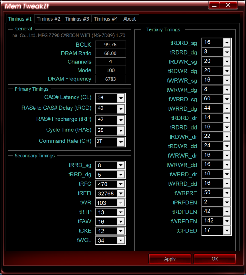

VDDQ : 1,39 volts
VDDQ2 : 1,39 volts
Vdimm : 1,39 volts
Le résultat par images :
https://zupimages.net/up/23/30/qr66.pnghttps://zupimages.net/up/23/30/kpng.pnghttps://zupimages.net/up/23/30/lygh.pnghttps://zupimages.net/up/23/30/322r.pnghttps://zupimages.net/up/23/30/1qx6.pnghttps://zupimages.net/up/23/30/n9yw.png
Dommage...
hello,
il va falloir tweak tes valeurs suivantes : CPU VCCSA, CPU VDDQ, CPU VDD2. Ce sont les 3 tensions coté IMC/CM pour faire fonctionner correctemenr la RAM. C'est le mm soucis sur ton kit 6000 (probablement mdie) ou 7200 (adie) :)
Si tu veux qu'on t'aide un peu mieux, joindre une photo des stickers des kits g.skill et je regarderai quel IC c'est en détail
Courage !
PS: Utilisez un vrai test ram ie. Karhu, TM5 ou y-cruncher pour valider. le dernier est le plus performant pour valider les tensions niveau CPU !

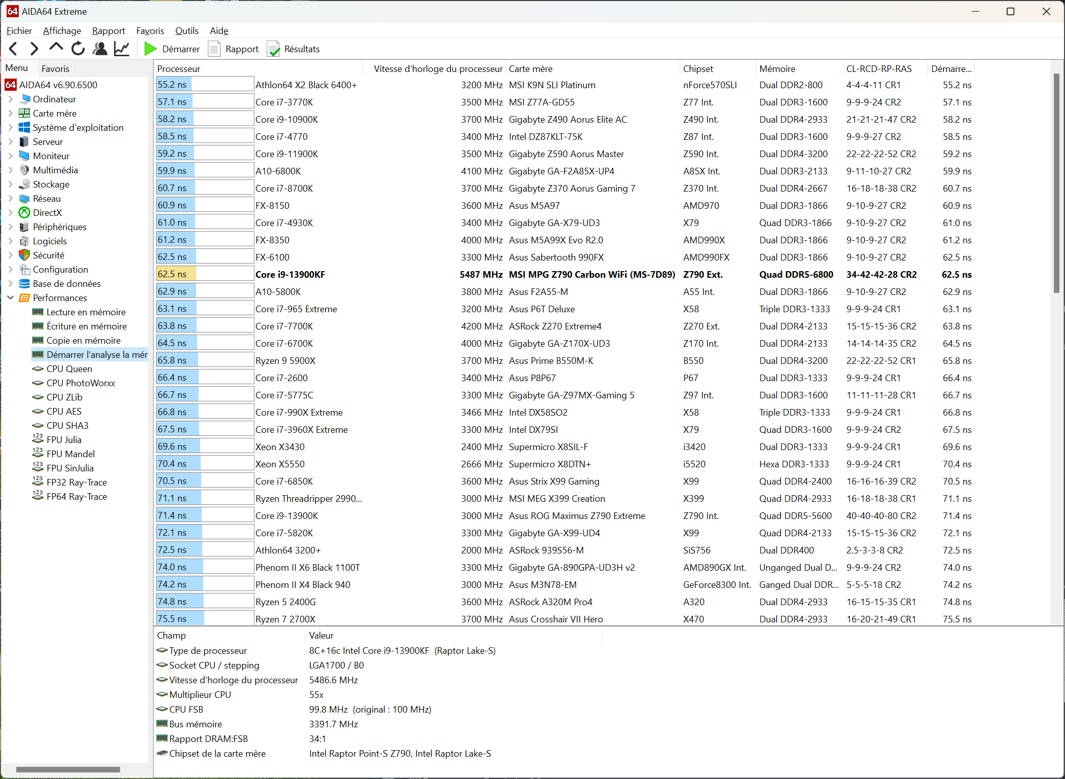

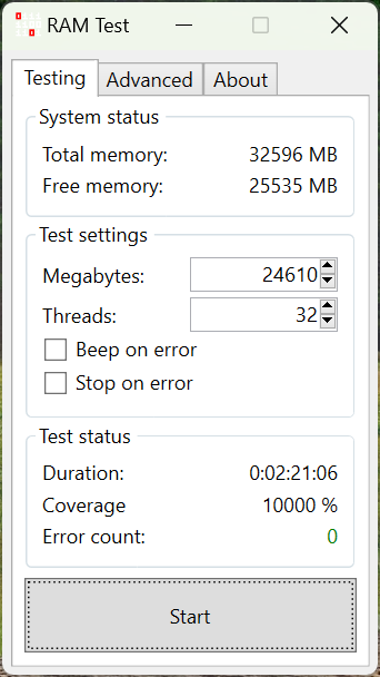

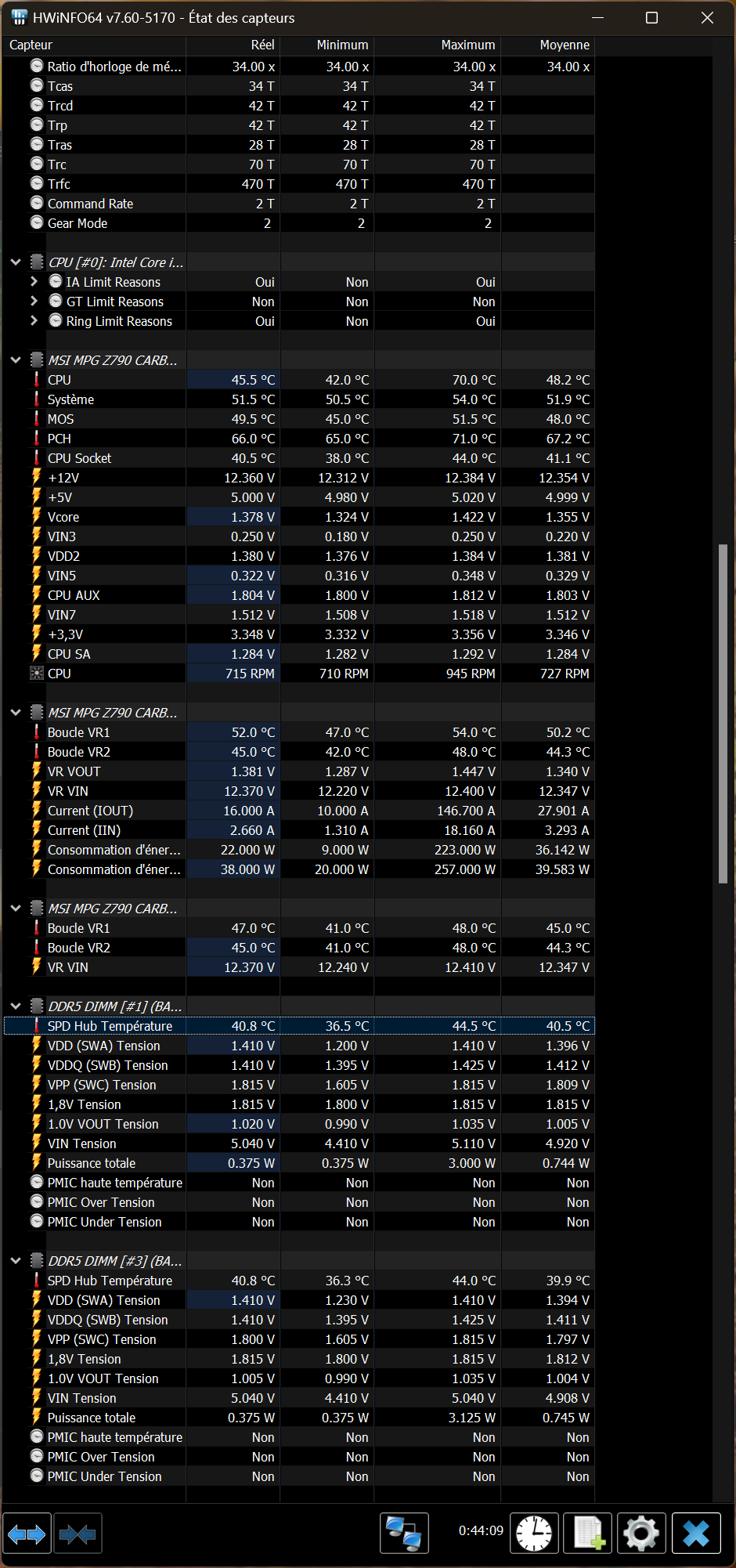

Hello drmanhattan31,  :hello:
Tout d'abord, merci pour vos réponses détaillées. J'ai pu réussir à pousser mon kit de 6000 Mhz à 6800 Mhz sans toucher aux tensions.
Pour ce faire, j'ai relâché un peu les timings passant de 34-40-40-40-28 à 34-42-42-42-28 avec un TREFI à 32768.
Les perfs sont bonnes : 62,5 ns de temps de latence sous aida64 et sur Kahru Software (RamTest) : après 2h20 de tests et une boucle à 10 000% : 0 erreurs.
Les voltages, je me suis même permis le luxe de descendre un peu le SA Voltage : 1,275 volts.
Les autres voltages étant inchangés de mon précédent post.

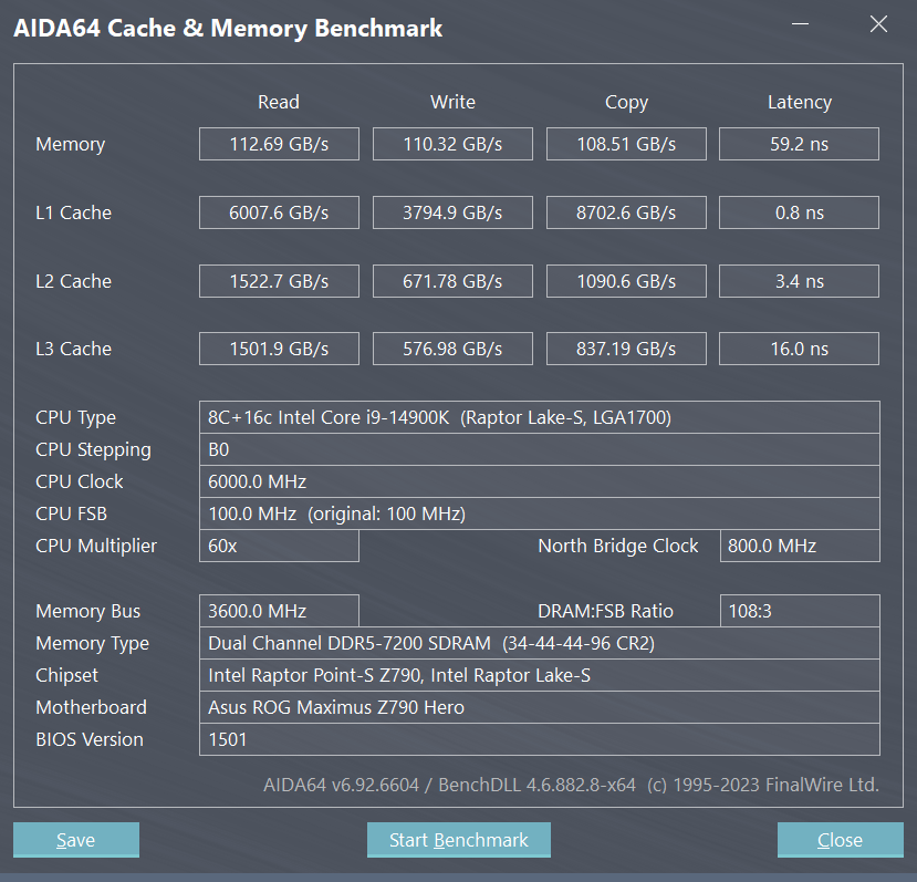

Le roi de la petit côte
Posté le 02-11-2023 à 22:31:53  profilanswer
worm'skiller a écrit :
Comment connaître son imc sur une carte Asus
bon, je me suis auto répondu et j'ai pris un asus maximus. :o
Pour ne pas poster à vide : Corsair Dominator platinium RGB  7200 cl32
https://zupimages.net/up/23/44/jhsv.png
Message édité par worm'skiller le 02-11-2023 à 22:42:40

Bonjour à tous ,
je viens de mettre la main sur une Z790 Hero et un kit de ram Ram Gskill 6600Mhz CL34.
je cherche de l'aide ou un tuto pour pouvoir les OC en 7200mhz si possible stable ?
CPU UV/OC a 5.3/4.2 - 1.23v rockstable
SP 93/104
J'ai un h6 flow + x730 en aio +850w RMX corsair ,
Merci à vous !

pyramiid a écrit :
Bonjour à tous ,
SP 93/104
Merci à vous !
https://ibb.co/pwhYkyr
https://ibb.co/VTK38rz
https://ibb.co/98prqvm
Ça dépend si ton kit est avec des puces hynix
M.die ou A.die
Si ce sont des M.die tu ne pourras pas monter @7200  peu être 6800 pas plus
Si ce sont des A.die , tu pourras monter en oc
Mais pas sûr que tu tiennes les 7200 (c’est parfois difficile sur les cartes mères 4 slot de
ddr)
