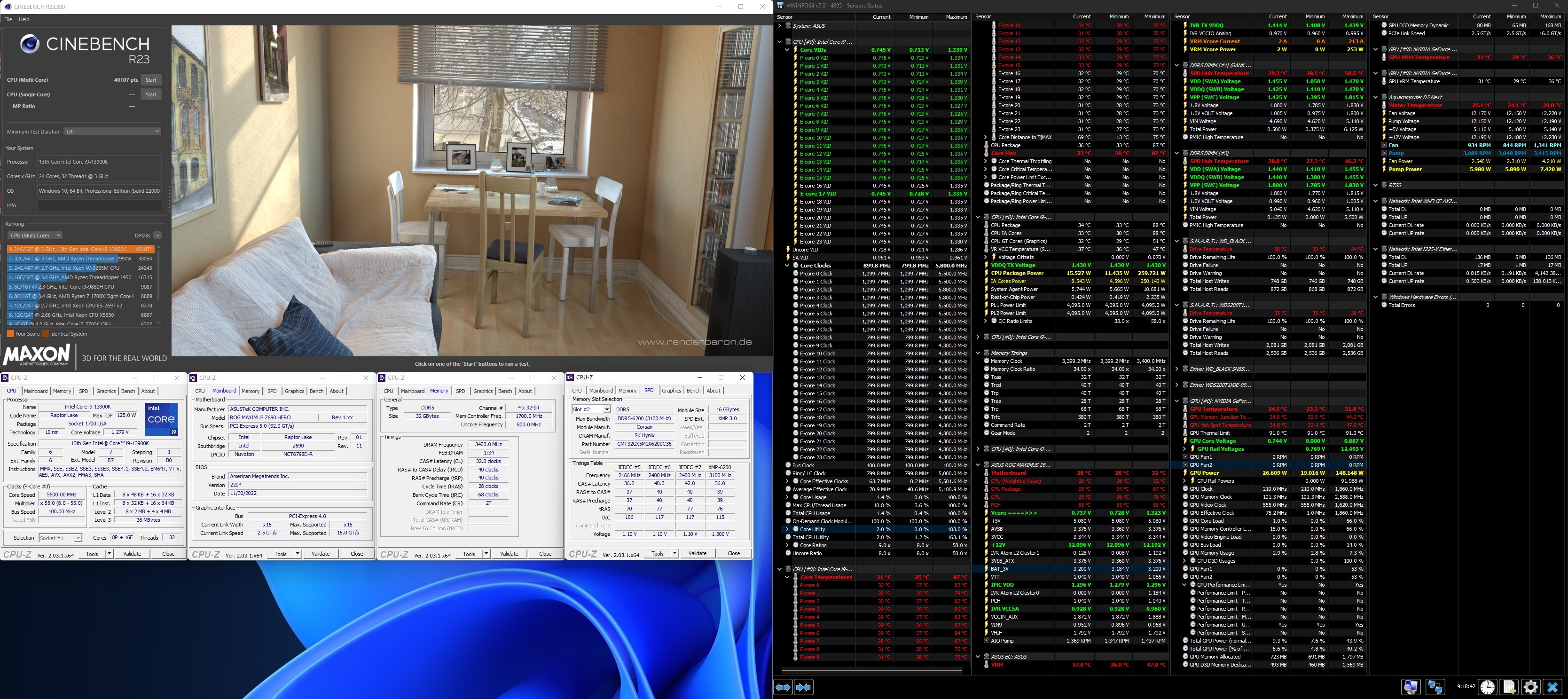

Avec un 13900K@5,5GHZ AllCore et de la RAM @6800C32
https://rehost.diberie.com/Picture/Get/r/345964
