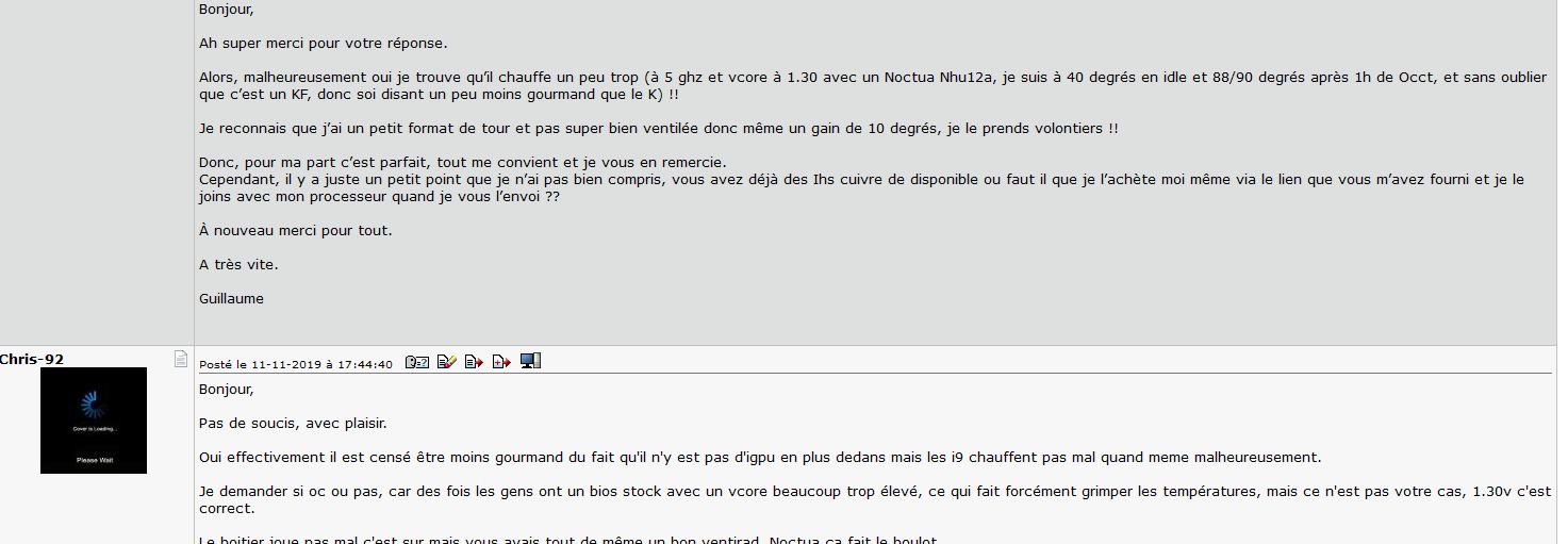

Posté le 11-12-2019 à 02:56:53  profilanswer
Salut,
Malheureusement ce sont des températures normal pour ce genre de petite bête qui chauffe beaucoup :)
Je vois que tu as aussi un noctua nh u12a, alors regarde juste ce screen !
https://www.zupimages.net/up/19/50/y8mq.png
Comme tu peut le voir lui avoisine les 90 même avec le même ventirad et en version kf sans gpu intégré au cpu.
Moi je ne vois que 3 solutions...
1 changer pour un watercooling aio ou custom qui sera plus perf que ce ventirad même si s'en ai un très bon pour le coup.
2 downclock le cpu en frequence et vcore pour arriver à des températures correct.
3 delid avec ihs cuivre qui permet un gain moyen de 10° sur les intel 9th gen, j'ai déjà pu en faire plusieurs et tous identique.
Je vois aussi sur tes screen 1.27v, comme le dit Lolo ce n'est rien du tout, je tourne avec 1.37v pour ma part et je plafone à 70 sous occt en large data set avec 8700k delid + ihs cuivre @5ghz.
Par contre kabyll dit qu'il t'arrive d'avoir des pics à + de 1.3v, essaie déjà de stabiliser ton vcore au mieux avec un llc ou offset.
Si par exemple tu lui demande 1.27 dans le bios et qu'en charge sous occt ou cinebench il te balance je ne sait pas moi disons 1.32, et bien il faut jouer avec le llc ou l'offset pour réduire au maximum cet écart.
C'est la premiere chose à faire à mes yeux avant de commencer à vouloir oc le cpu, ça permet d'avoir une base seine, et ensuite il suffit juste de jouer avec le ratio cpu / vcore jusque la ou l'ont veut arriver tout en surveillant les températures et le voltage.
Message édité par Chris-92 le 11-12-2019 à 03:01:36

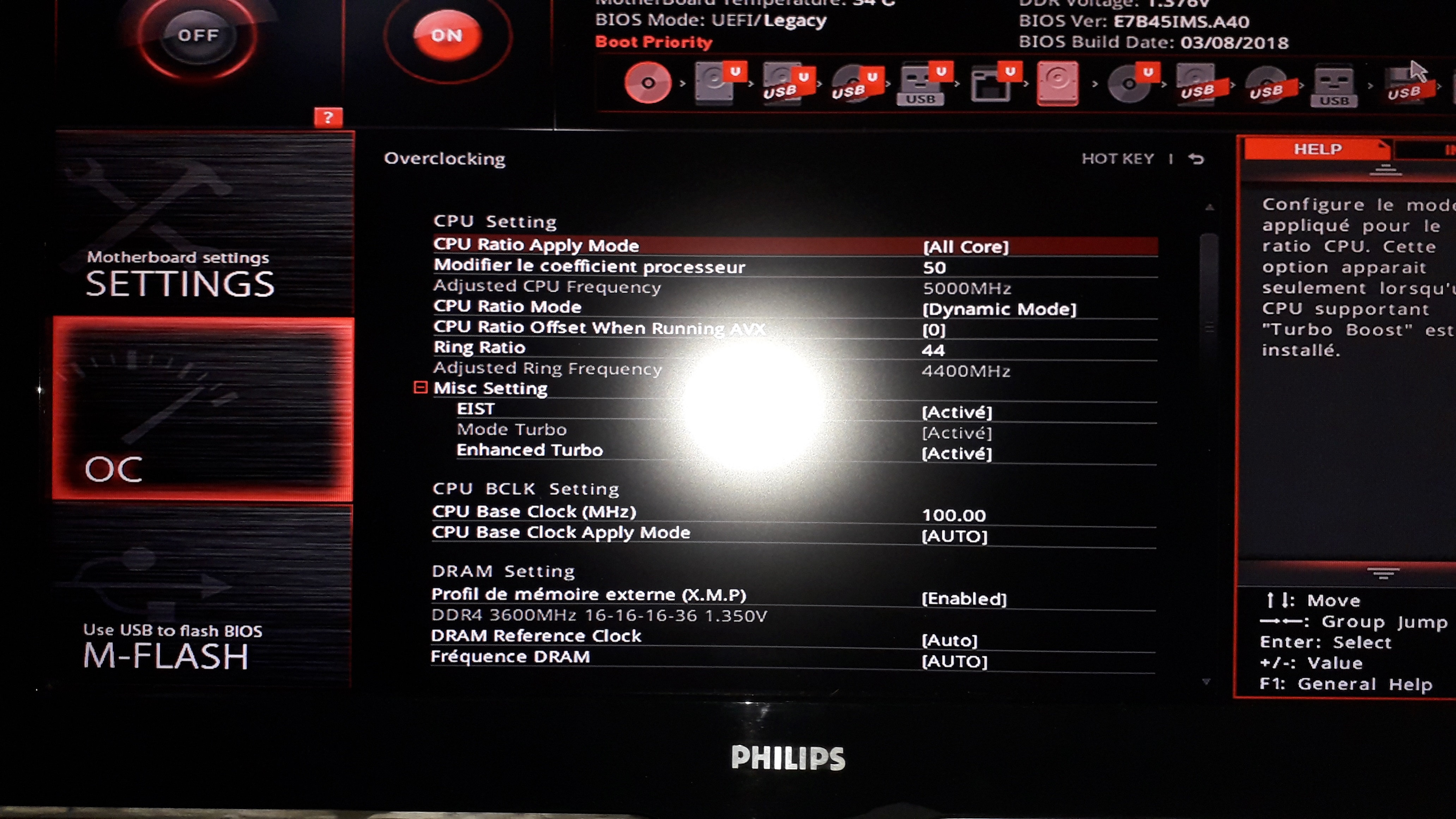

EDIT:
Bon je viens de jeter un oeil à mon bios et voici ce que ça donne:
https://www.zupimages.net/up/19/50/phh8.jpg
Pour avoir le eist et le turbo d'activer, il faut passer la ligne "cpu ratio mode" en dynamic mode. Par contre je ne vois pas l'intéret du turbo activé qui est de 4.7 ghz sur le 8700k puisque je lui demande 5ghz mais bon c'est un détail...
https://www.zupimages.net/up/19/50/kjod.jpg
Ensuite sur la ligne "cpu core / gt voltage mode" il faut le passer en adaptatif + offset.
Sur la ligne "cpu core voltage offset mode" on a 3 options, auto, + pour le positif et - pour le negatif. Donc un offset negatif est bien possible oui...
Sur la ligne "cpu core voltage offset" il suffit de lui entré la valeur souhaiter tout simplement...
Message édité par Chris-92 le 11-12-2019 à 21:00:46
