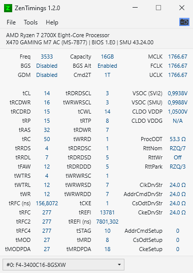

DDR4 passée à 1.41v en cours
SoC 1.025v + DDR4 3533 CL16 1.41v (timings voir capture) + procODT 53ohm + VDDP 0.9v  = ce matin c'était à 9h autour de 30000% sans erreur, sauf que l'interface a disparu et le calcul continuait de tourner. J'ai tout arrêté et relancé le calcul à zéro.... Je verrai ce soir.

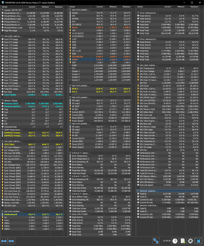

Sous hwinfo j'ai l'edc qui donne 198A habituellement.

Réglages du jour :
Mis le SoC 1.05v + DDR4 3533 CL16 1.41v (repris tous les timings de la capture / j'avais oublié le tCKE à 1 et 2 autres...) + Et les valeurs "recommandées" + VDDP 0.950v  + EDC 140A & TDC/PPT 500. (pas touché aux CAD_BUS / Auto)
On peut voir TRRDS qui a basculé de 3 à 4.
https://reho.st/self/f09a89651f7d0acc3b94bf26306ead67599839fd.png

Oui trrds en général c'est 4 et trrdl 5 ou 6 et donc tfaw = trrds X4. Pour moi c'est normal qu'il te Switch de 3 > 4

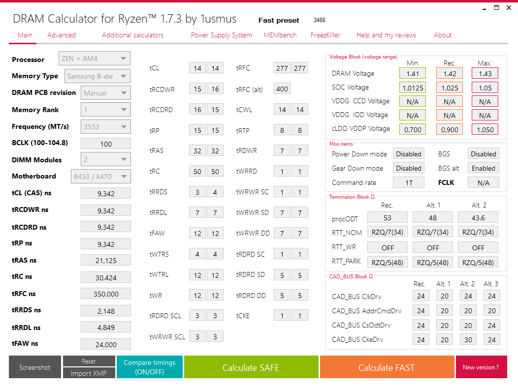

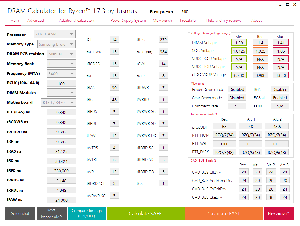

Aucune erreur sous boinc et beau résultat sous Ryzen Calculator :
https://reho.st/medium/self/8b8940c4a14789ea46fa726cee4b6357252cac20.png
Aussi sur la seconde page "Advanced" il me donne comme potentiel maxi "3849 MHz en CL16" !!! XD
Je suis pas certain d'y arriver ^^'''
Mais je vais tester les réglages donnés jusqu'au bout je pense :p
https://reho.st/medium/self/592aed5471c0935c87b9550f61068ce23cd1b600.png

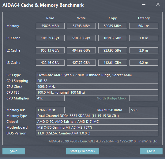

Setup Ryzen Calculator 3666MHz - j'ai juste laissé la DDR4 1.41v + VDDP 0.950v comme avant - Valeurs Recommandées utilisées sinon.
Sous AIDA64 j'ai explosé toutes mes anciennes mesures. :ouch:
Reste à faire les validations de stabilité sous MEMBench et BOINC.
https://reho.st/medium/self/372804729e83a3a93afb58fdacf3ecf1f976a5df.pnghttps://reho.st/medium/self/ae9e16fc3079b060868cf8be13620e1524a90302.png

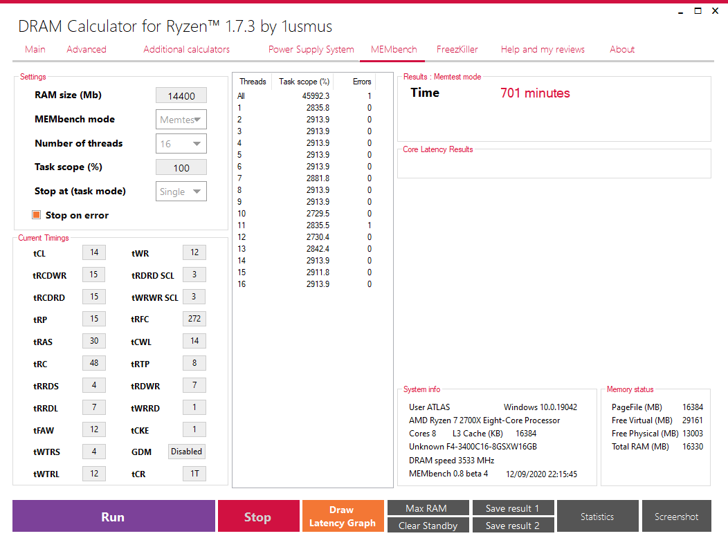

edit 15/10 : je suspecte BOINC de me faire des erreurs sans que cela soit la faute du hardware (un mauvais réglage ??).
test MEMBENCH : 51087% 820' sans erreur.
https://reho.st/self/db9a1e8b84705aa7eab437685ef0e2f8928ac28a.png

C'est possible tu laisse tourner le bench 24h+ ? Voir si tu obtiens une erreur et à combien. C'est déjà arrivé d'avoir une erreur passe les 20h+ et souvent c'est dans mon cas l'augmentation du procODT résout le soucis. Hier j'ai bench 3800mhz cas12 avec 48ohm ODT j'ai eu erreur sur erreur avant de passe l'heure, une augmentation a 53.3ohm m'a aidé à passe le cap des 6h avant erreur, pour le reste impossible a stabiliser correctement et 6h est trop peux pour que je me permette de reste ainsi du coup retour 3600C12.

je sais vraiment plus quoi penser de ce membench qui n'a pas l'air totalement fiable (d'un coté c'est une version 0.8 beta 4).

Je te rassure le test est bien fiable, la seul chose qui peut erroné le résultat c'est si sa bascule sur le swap et 1usmus lui même l'explique. Je pense vraiment que 3600mhz est trop pour ton 2700x, la grande majorité des overclock tourne a 3466mhz, 3533 si ta un bon IMC et au delà il te faut un golden sample. Bon ce que je te conseil c'est de faire un tour sur OCN et voir si les membres peuvent t'apporte une aide plus poussé que la mienne. Après garde à l'esprit que Dram calculator donne une estimation, j'ai fait un test avec mes réglages et si j'écoute le logiciel a 3533C14 il me faut 1.48v alors qu'en réalité j'ai besoin de 1.58v... Ça fait beaucoup pour de la bdie et paradoxalement pour faire du 3568C12 j'ai besoin que de 1.66v... tu devrai prendre un de tes teste qui a dure le plus longtemps sans erreur et le refaire sur 24h et finir sur cette base la.

Petite conclusion : pas réussi à faire un membench de plus de 12600% 289' peu importe les réglages que j'ai pu tester (je n'ai pas voulu aller jusqu'à 1.60v).

Réglages au complet :
4025MHz 1.275v + SoC 1.2375v + DDR4 3600 CL16 1.45v (voir timings de la capture ci-dessous / tRFC 432) + VDDP 1.05v + Ohms "53/34/OFF/80" + EDC140A & TDC/PPT500 (CAD_BUS/Auto)
https://reho.st/medium/self/795ac0824d95f952d0ed326f19a9ab6e4d132286.png

Nouveaux Réglages :
4100MHz Auto LLC 4 (1.39v/1.40v sous HWinfo) + SoC 1.0125v + DDR4 3533 CL14 1.48v (voir timings de la capture ci-dessous) + VDDP 1.05v + EDC140A & TDC/PPT500 (CAD_BUS/Auto)
(visiblement j'ai inversé 2 valeurs : tRCDWR & tRCDRD.).
Les Tests :
Boinc 95% + NoMan'sSky (en même temps) = OK // Boinc 95% + Skyrim (en même temps) = OK. Pas un crash/bsod/etc.
Boinc 95% (seul) = aucune erreur depuis +72H.
AID64 : 55431 / 54663 / 52248 /60,8
Membench : 67299% 1053minutes (soit 17h30)  :sol:  :sol:
Je n'arrive pas à croire que la solution était de mettre le SoC si bas !!! Sérieux 1.0125v suffit pour stabiliser ???
Et dire que mes anciens tests avec un SoC si bas n'avaient pas été concluant, à mon avis, à cause de l'OC foireux du CPU....
Y a de quoi devenir chèvre après tout ca  :pt1cable:  :lol:
Voilà toutes les captures pour validation  :sol:  :whistle:
https://i.postimg.cc/Hsk0Y5tf/1-E-3533-CL14-SOC-1-0125v-DDR4-1-44v-3466-Fast-setup.png https://i.postimg.cc/5NrzfryC/Ryzen-3466-fast-3533-1-44-SOC1-0125.png
https://i.postimg.cc/fT2WPp1t/Ryzen-3533-1-48v-soc1-0125-CL14-cpu41x-Auto-3466-Fast-67299-OK.png
https://i.postimg.cc/T1ZmjKMJ/2020-11-17.png
A venir : Je vais laisser vivre encore quelques jours comme ca et en fonction je reteste le 3600 sur cette base ou l'ancienne mais avec le SoC à 1.0125v.
Edit 22/11/2020 : je savais que ca pouvait pas être tout de suite parfait. J'ai déjà fait quelques modifs suite à des crashs de Skyrim. A peaufiner encore visiblement.
Message édité par xenesys le 22-11-2020 à 18:50:53
Topic MSI X570-X470&Co | OC 2700X+DDR4

Edit : 05/12/2020
Refait test AIDA64 : Read 55795 /  Write 54573 / Copy 50858 / Latency 60,2 ---- CL14-15-15-32-1T
Message édité par xenesys le 05-12-2020 à 09:20:31

Bah voila j'ai testé encore une fois un profil Ryzen Calculator ^^
Y a surement moyen de descendre encore les timings donc j'y retourne  :lol:
Test du jour : "3400 Fast"
c'est très proche du "3466 Fast" mais y a du gain sous AIDA64.
4100MHz 1.3625v LLC 4  + SoC 1.05v + DDR4 3533 CL14 1.46v (voir timings de la capture ci-dessous) + VDDP 1.05v + EDC140A & TDC/PPT500 (CAD_BUS/Auto)
J'ai juste le RTT PARK à 80.
Reste à voir si c'est stable sur la durée.
https://i.postimg.cc/3rVgncgm/Ryzen-3400-fast.png
https://i.postimg.cc/W1j5T15s/1-E-2700-X-4-10-GHz-1-3625v-SOC-1-050v-DDR4-3533-14-15-15-30-1-46v-3400-Fast-Setup-test.png
06/12/2020 (+24h) : RAS tout ok.
07/12/2020 (+48h) : RAS tout ok.
08/12/2020 18h00 (+72h) : RAS tout ok.
10/12/2020 18h00 : RAS tout ok.
15/12/2020 18h00 : RAS tout ok.
20/12/2020 18h00 : toujours RAS tout ok.
26/12/2020 18h00 : toujours RAS tout ok.
Fait un Ryzen MEMBENCH : 45992% 701' erreur
https://i.postimg.cc/hjj38BFn/Ryzen-3533-CL14-3400-Fast-1-46v-soc1-0-5-4100-1-3625-45992.png
Message édité par xenesys le 26-12-2020 à 18:29:41

Je passais par la voir comment t'a évolué avec ta RAM, c'est quoi au final ton OC actuel ? Sinon ton dernier screen tRRDS sur 2 wtf il à fumer un gros bédo le DRAM calculator xD Je suis même surpris que ta réussi a boot lol
Sinon le reste des timings tout est cohérent, a part la tFAW sur 8 qui est lié au tRRDS. A l'occaz balance ton screen final pour voir ton travail.
Mon topic Achat/Vente -- ComputerLabs sur discord https://discord.gg/qhzkhrx -- https://computerlabs.fr -- Akex pour les intimes --
