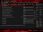

Jumbaii, tu peux screener le sous-menu internal cpu power management stp ?
Pour voir si tu as les réglages d'impédance et si mes réglages sont transposables
Avec LLC niveau 4 :
https://rehost.diberie.com/Picture/Get/t/151798
IA DC Load Line : ça informe le CPU du mode LLC choisi. Pour LLC 4, c'est 1.02ohm sur Asus.
IA AC Load Line : ça influe sur le Vdroop en charge. Si c'est stable CBR23, tu réduis à 0.19, etc
Et tu remets le Vcore en Auto !
Avec LLC niveau 4 :
Je check et edit le message
Voici
https://img3.super-h.fr/images/2023/02/09/snapshot_101027544.jpg
Message édité par jumbaii le 09-02-2023 à 17:52:49
GT : jumbaii7
n°2584780
aster
Chaotic Neutral
Posté le 09-02-2023 à 23:29:48  profilanswer
Parfait, recopie mes valeurs comme point de départ.
Si ton CPU est bon (silicon lottery) tu peux baisser AC_LL, sinon tu le montes
n°2584790
jumbaii
Posté le 10-02-2023 à 18:44:50  profilanswer
J'ai fait la modif, c'est stable - VCore max 1.332 pour 55/43 - 40181 R23 (j’étais LLC3)
Merci beaucoup  :love:

n°2584802
aster
Chaotic Neutral
Posté le 10-02-2023 à 23:04:03  profilanswer
Je pense que la meilleure stratégie est maintenant de modifier la table V/F pour n'influer que sur le réglage turbo max et ne pas toucher aux fréquences inférieures.
Dans le BIOS, tu vas dans le menu "V/F point offset" et tu ajoutes un peu de tension (genre 0.05V) au point 11 jusqu'à ce que ce soit stable
n°2584809

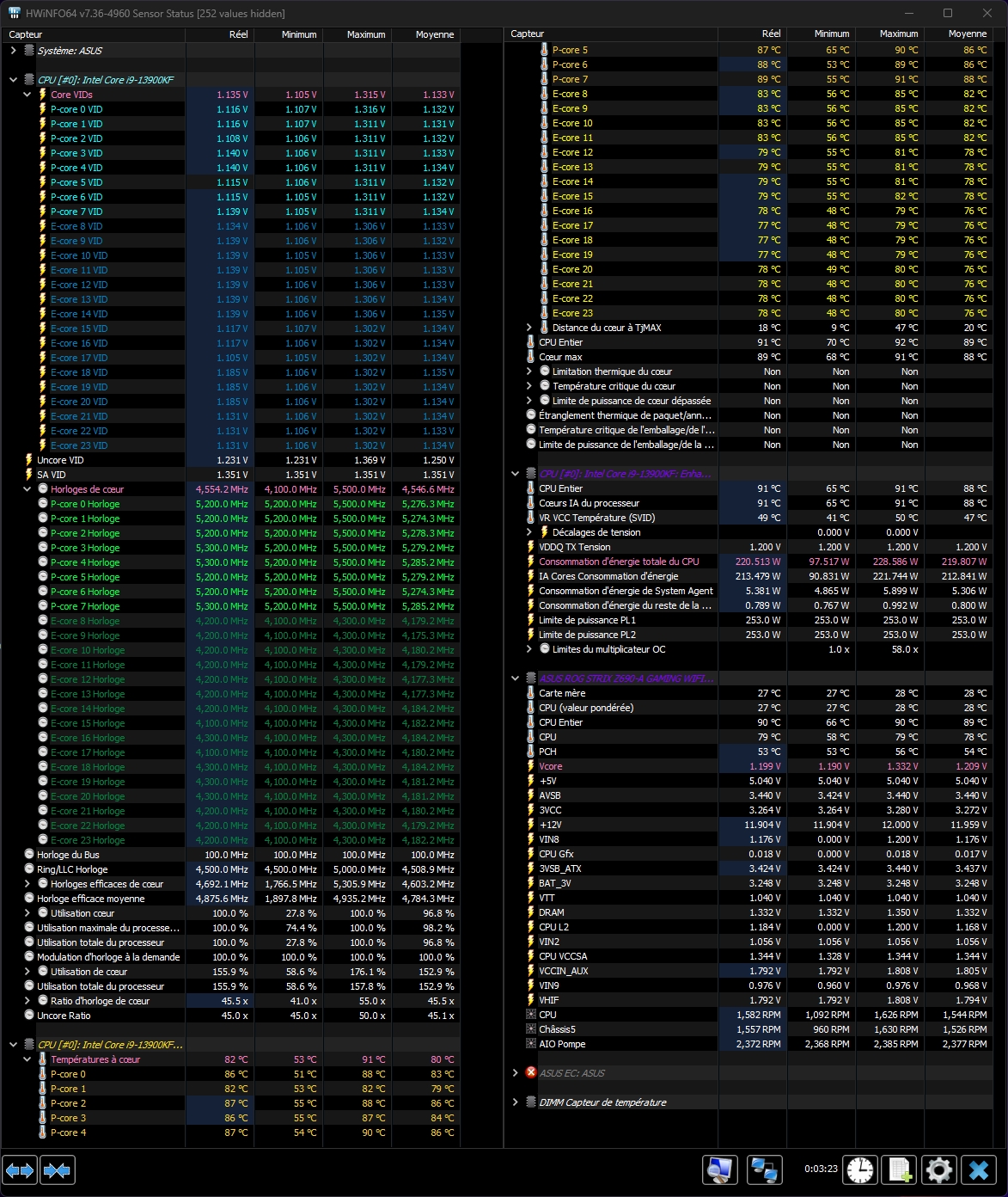

Salut tout le monde
Je suis en train de régler mon 13900KF mais j'en avais pas fait depuis mon 9900k... Autant dire que ça a bien changé et que je suis largué. Du coup je me tourne vers vous pour avoir vos conseils avant de tout faire sauter :D
Je suis sur une ASUS Strix z690 A, je suis en watercooling AIO et j'avais commencé en remettant les réglages du BIOS par défaut puis :
Muticore : Enforce All Limits
Dans le DIGI+VRM je suis passé au level 4
J'ai mis le AC_LL à 0.2 et le DC_LL à 1.02 et j'ai progressivement baissé l'AC_LL jusqu'à 0.11 (au dessous je crash)
J'ai ces valeurs pendant un cinebench R23 qui fini à environ 39k, qu'en pensez vous? C'est un problème si mon Vcore est pas mal au dessus du Core vid? Par ailleurs impossible de dépasser 5200/5300 Mhz sur les pCore peu importe si je suis en auto ou si je défini le ratio manuellement à x55 par exemple. Des idées?
https://rehost.diberie.com/Picture/Get/f/153590
Merci pour votre aide et bonne soirée
n°2585201
v-nom
Posté le 21-02-2023 à 23:45:05  profilanswer
bonsoir, le power limit est à combien dans ton bios ?
n°2585202
likow
Posté le 22-02-2023 à 00:03:38  profilanswer
Bonsoir,
Il est réglé à 253W mais je dépasse jamais 225 dans HW info

n°2585216
aster
Chaotic Neutral
Posté le 22-02-2023 à 11:46:00  profilanswer
likow a écrit :
Salut tout le monde
Le score CB23 est bon pour cette fréquence.
Ta carte mère n'a pas une sonde précise de Vcore (Socket Sense) donc c'est hasardeux de se baser sur ses valeurs.
Je pense que ton Vcore réel n'est pas loin du VID.
Je vois du gros VID sur certains de tes E-cores, donc essaie de savoir si ce sont tes E-cores qui limitent en baissant leur coef à 40

aster
Chaotic Neutral

Sympas les scores Aida !
Cette belle conf passe un Y-Cruncher 2.5B ?

Posté le 07-04-2023 à 00:17:25  profilanswer
Sur ASUS :
LLC1: 1.75 milliohms
LLC2: 1.46 milliohms
LLC3: 1.1 milliohms
LLC4: 0.98 milliohms
LLC5: 0.73 milliohms
LLC6: 0.49 milliohms
LLC7: 0.24 milliohms
LLC8: 0.01 milliohms
DC_LL = valeur ci-dessus
Recommandation Intel : AC_LL = DC_LL
Sauf qu'on veut Undervolt donc on ne respecte pas la règle Intel. A la place, suggestions de AC_LL pour un 13900K :
LLC#1, AC_LL = 0.60
LLC#2, AC_LL = 0.46
LLC#3, AC_LL = 0.25
LLC#4, AC_LL = 0.20
Baisser de 0.01 tant que c'est stable
Pour un CPU qui demanderait plus de Vcore car moins bien pourvu par la Silicon Lottery (les 1x700K par exemple :/ ), monter les valeurs de 0.05 avant de commencer à affiner

n°2587057
v-nom
Posté le 07-04-2023 à 01:02:49  profilanswer
ok testerai avec le 13900k demain si j'ai le temps , merci .

n°2587198
aster
Chaotic Neutral
Posté le 14-04-2023 à 17:44:36  profilanswer
v-nom a écrit :
Sinon je suis entrain de peaufiner mes réglages sur le 13900k (stock) et pour le moment LLC#3, AC_LL = 0.25  tourne comme depuis 1 semaine aucuns problèmes de chauffe sachant que je n'ai que le rad Monsta 360 (feser) pour le cpu .
https://www.hebergeur-image.com/upl [...] 7a212b.jpg
Tu as des températures incroyables  :love:  Ton rad est sur le balcon ? :o
Et un très bon score pour un CPU stock ! Quelle conso tu vois sous HWinfo64 ?
n°2587209
v-nom
Posté le 14-04-2023 à 22:21:53  profilanswer
le rad est à l'extérieur sur le top du 900d et ma fenêtre juste à côté c'était les températures à la fraiche sinon pour la conso au début sous ciné dans les 300w passé temp 91° et là avec les réglages ci-dessus 270w mais obligé de mettre AC_LL = 0.26 car à 0.25 cine r20 passait une fois sur deux .
