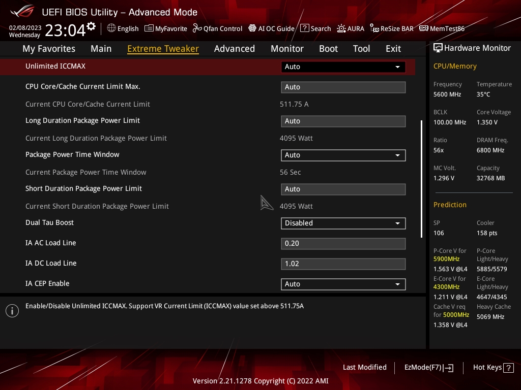

CineBench, Prime95, et maintenant y-cruncher sur vos conseils.
J'en sort d'une session d'une heure d'ailleurs
13600K OC à @5.4P/4.2E/4.8R donc, temp. max : 84,5°C
quelques images du BIOS

https://zupimages.net/up/23/03/ivje.bmp

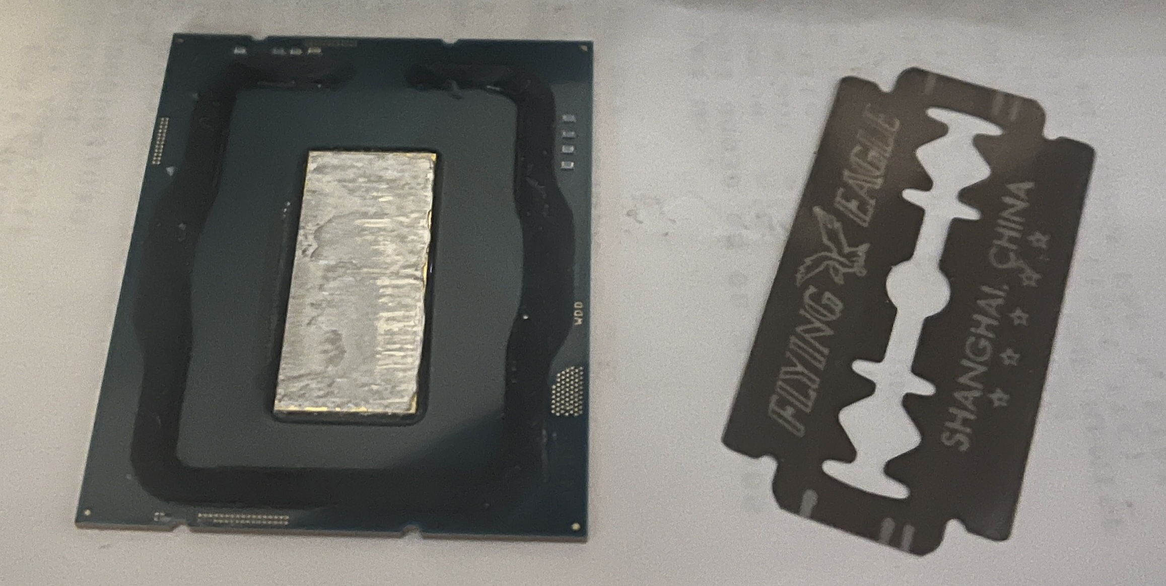

Posté le 21-01-2023 à 15:59:07  profilanswer
Pas loin ! Mais la lame n'a finalement pas servi pour delid.
C'est mon 13900k

C'est quoi le liant thermique dessus ?
De la patte facile à enlevée, du métal liquid, une merde difficilement enlevable ?
Tu repaste avec quoi ?

C'est delid avec un outil chinois à 12€, c'est pas super facile mais pas plus dur qu'avec celui de ROCKIT.
Le liant dessus c'est de l'indium, je vais repaste avec de la Conductonaut et un ihs full cuivre (quand j'en aurais un).

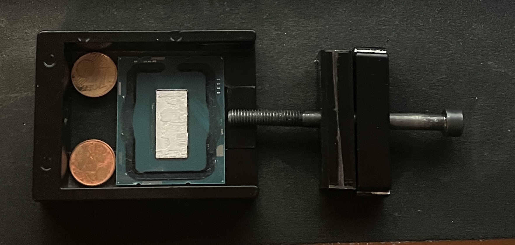

Pour delid je m'en suis servi une fois avec la cale trouée (l'oreille de l'ihs rentre dedans) et ensuite 2 pièces de 1ct d'euro pour pousser l'ihs plus loin.

Comme ça
https://rehost.diberie.com/Picture/Get/f/129518

ah, sinon ça ne fonctionne pas bien ?
n°2583952
SynE
Agri du dessert
Posté le 21-01-2023 à 16:54:31  profilanswer
Sinon ca ne pousse pas l'ihs a fond et tu ne peux pas le retirer :jap:

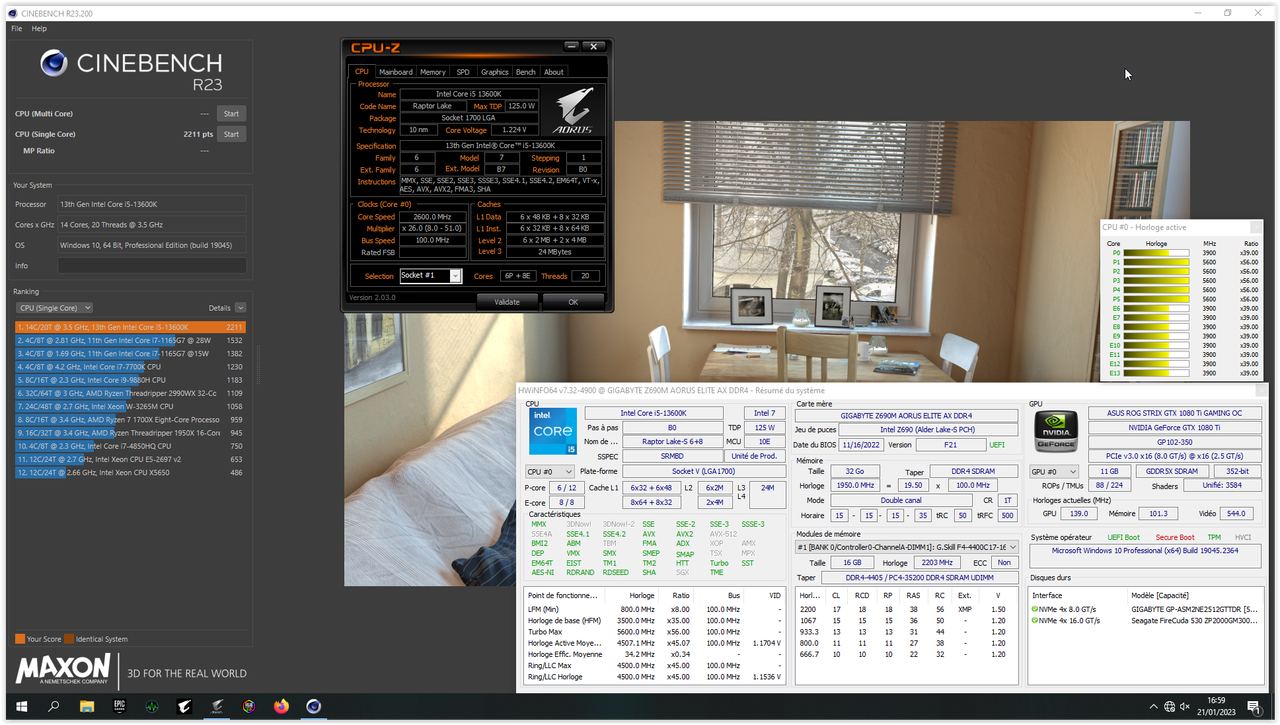

J'ai repris l'oc de mon 13600k en voyant les résultats et fait quelques benchs CR23 Stable en monocore
(j'avais du 5,5Ghz multicore stable sous OCTT)
Ca donne donc sous CR23 Monothread:
- 2211 a 5,6Ghz a 1,23 Volts (Vcore fixe)
- 2247 a 5,7Ghz a 1,25 Volts (Vcore fixe)
https://i.postimg.cc/QdKLSrrm/Screen-Shot-01-21-23-at-04-59-PM.png
https://i.postimg.cc/DZFt2J4p/Screen-Shot-01-21-23-at-05-20-PM.png

davids a écrit :
un 13900KS @ 5.7 ou 5.8    420W ça me semble "normal"
j'ai 230W avec mon 13900K @ 5.3 1.15v
[:_otto_:5]
13900K 5.7GHz@1.27V sur CBR23, ça me donne 320W

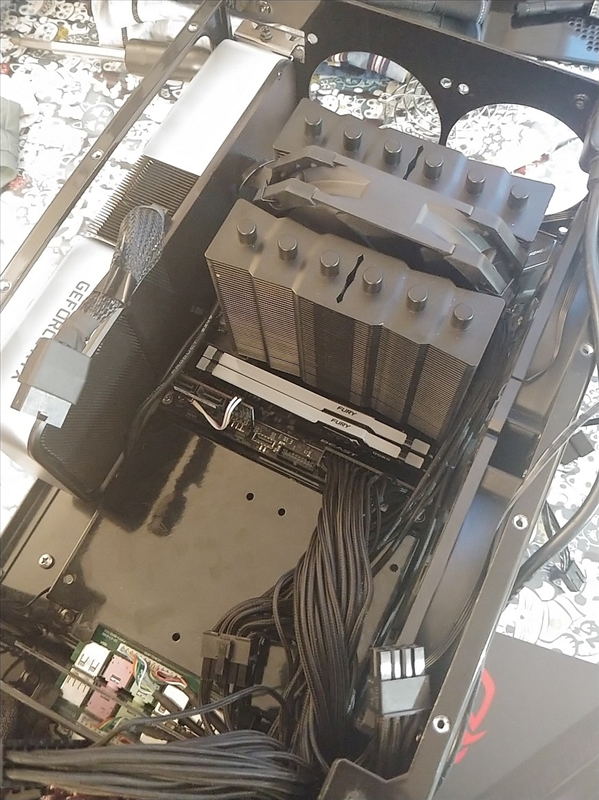

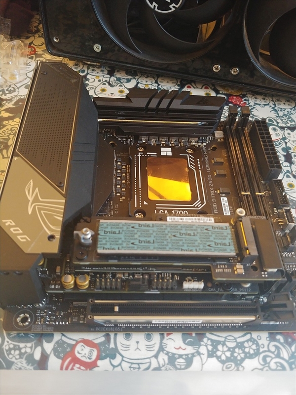

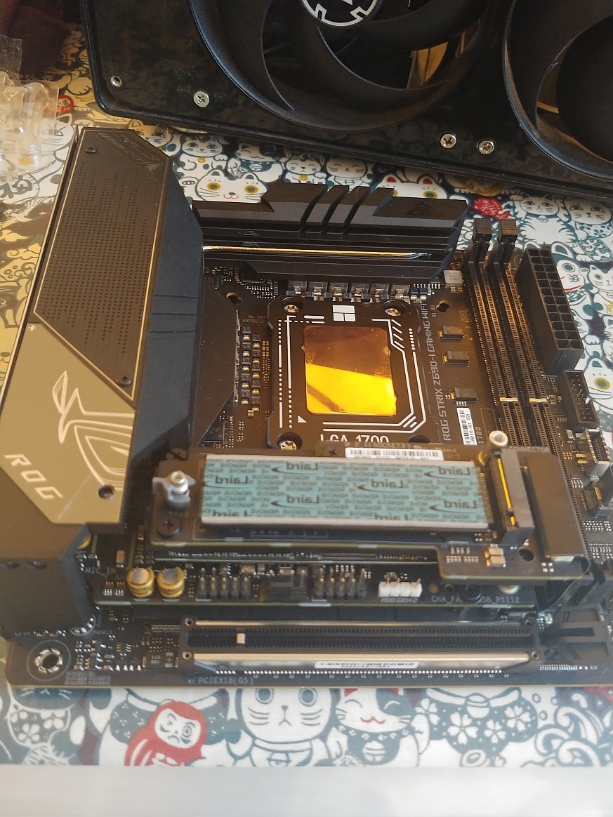

Sans Direct Die, ça vaut le coup aussi. 10 voire 15°C de mieux en changeant la pâte thermique interne.
Pour donner une idée :

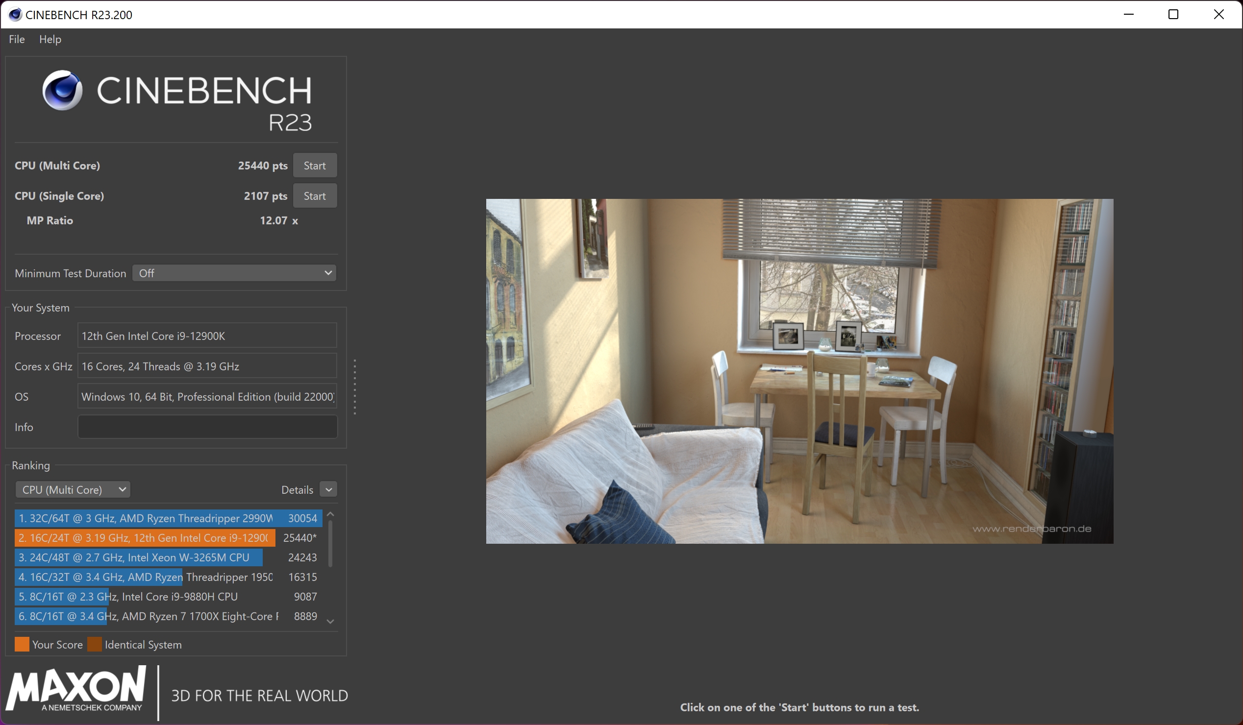

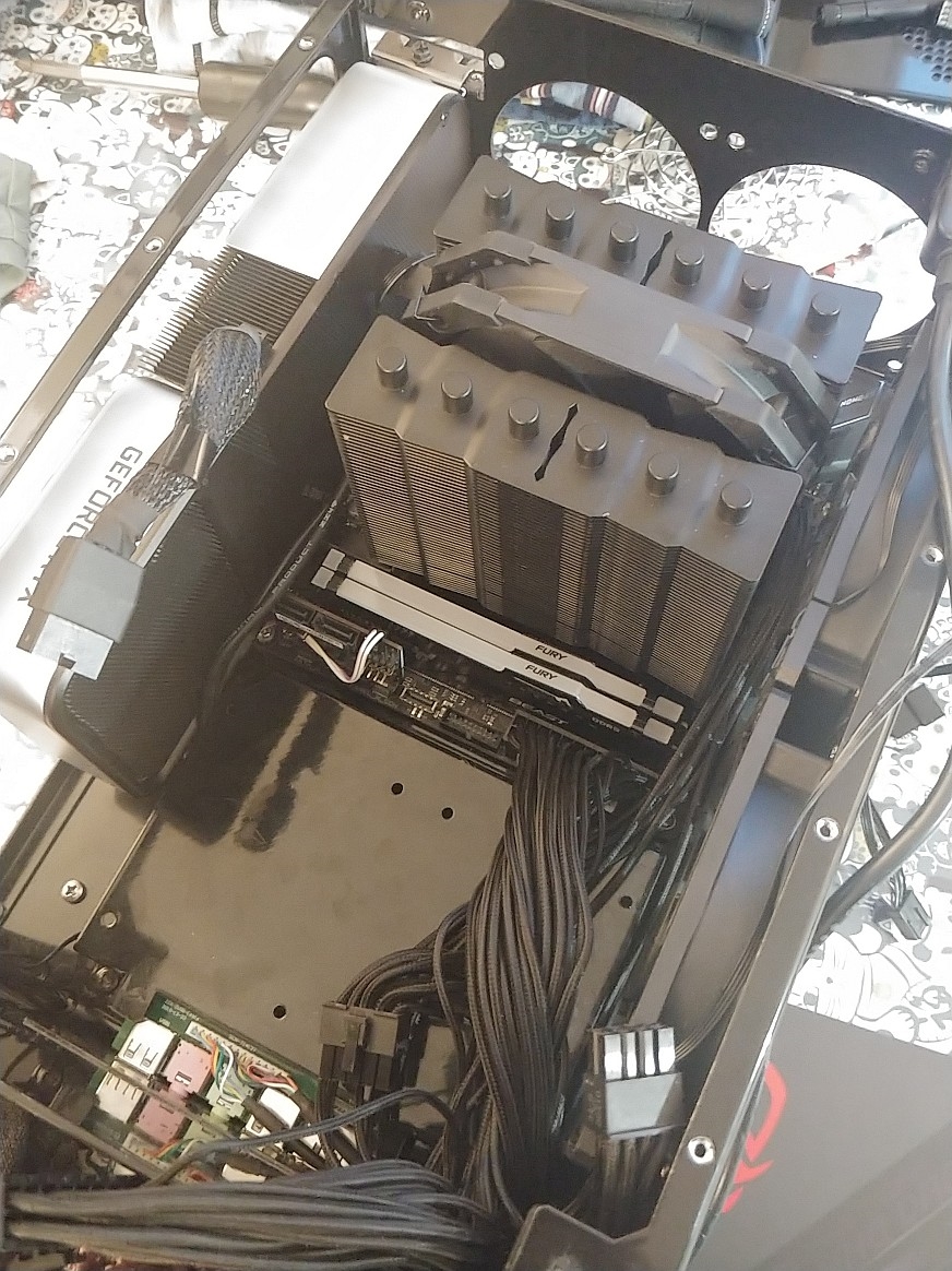

J'ai un 12900K décaps/recaps/poncé, je l'ai installé hier dans une config ITX en aircooling
Le CPU est bridé PL1/PL2 = 125W.
Undervolt via LLC=1 ; DC_LL=1,75ohm ; AC_LL=0,66ohm
OC Pcores @5,5GHz sur 2 coeurs, 5GHz sur 8 cores. E-cores stock @3,9GHz
Les perfs en multi-core sont un poil inférieure à l'origine, les perfs mono-core un poil supérieures
Les ventilateurs sont à 900rpm en charge, la température sur CBR23 est dans les 70°C, la fréquence se stabilise à 4.7GHz pour 1.1V
https://rehost.diberie.com/Picture/Get/r/150912 https://rehost.diberie.com/Picture/Get/r/150911
https://rehost.diberie.com/Picture/Get/t/150913 https://rehost.diberie.com/Picture/Get/t/150916
EDIT : ce même 12900K décaps en watercooling custom et OC à fond pouvait monter à 5.2GHz sur CBR23 pour un score multi de 30K. Avec un CPU non-décaps, c'est 10°C de plus et/ou 100MHz de moins.
Le jeu n'en vaut pas forcément la chandelle en terme de performances, à toi de voir. Sur Raptor Lake, ça vaut un peu plus le coup, en WC Custom je pense qu'on peut débloquer 200MHz de plus.
Si on est OK à l'idée que son CPU monte à 100°C en charge, pas besoin de tout ça.
Message édité par aster le 01-02-2023 à 22:28:48

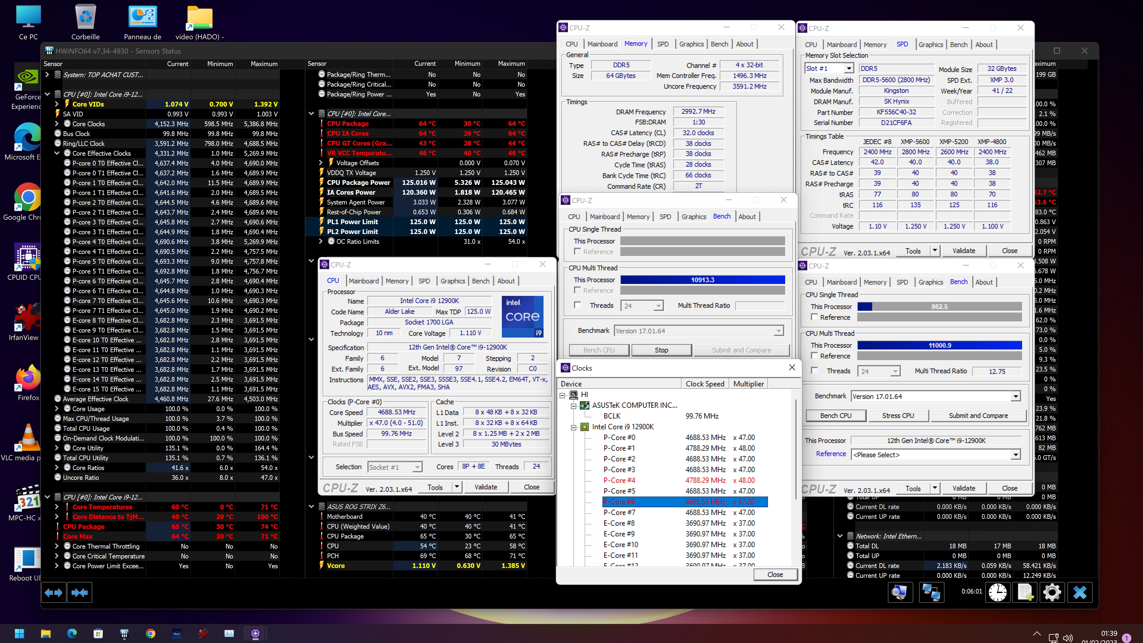

Bonjour à tous, j'aurais besoin d'un petit coup de main pour bien régler le bios de ma CM pour le 13900K
Il s'agit d'une ASUS Prime Z690.
J'avoue être perdu avec tous les paramètres du Bios. Actuellement le LLC est en auto, le ring aussi, j'ai mis 1.35V au Vcore/VID pour 55-44.
Ca ne passe pas plus d'une passe sur R23 :(
Message édité par jumbaii le 08-02-2023 à 19:20:06

https://img3.super-h.fr/images/2023/02/08/snapshot_168071c1f811ecac6405b.jpg

Bonsoir ,
laisse tout en auto dans le bios ,sous win ton vcore est à combien en idle et full ? teste sur r23 cela te donnera une idée du vcore à mettre en fixe et non en override pour le début.
n°2584762
aster
Chaotic Neutral
Posté le 08-02-2023 à 22:41:17  profilanswer
Jumbaii, tu peux screener le sous-menu internal cpu power management stp ?
Pour voir si tu as les réglages d'impédance et si mes réglages sont transposables
Avec LLC niveau 4 :
https://rehost.diberie.com/Picture/Get/t/151798
IA DC Load Line : ça informe le CPU du mode LLC choisi. Pour LLC 4, c'est 1.02ohm sur Asus.
IA AC Load Line : ça influe sur le Vdroop en charge. Si c'est stable CBR23, tu réduis à 0.19, etc
Et tu remets le Vcore en Auto !
