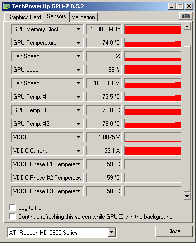

n°2102859
Charles K
Posté le 21-03-2011 à 22:13:44  profilanswer
gpu-z , les 3 sondes les plus chaudes
n°2102884
Swiss_Knig​ht
600 MeV since 1957.
Posté le 21-03-2011 à 23:00:58  profilanswer
les valeurs les plus élevées @rad stock chez moi sont celles du GPU :
http://gpuz.techpowerup.com/11/03/21/a9k.png
Hergestellt in der Schweiz.
n°2102912
Charles K
Posté le 22-03-2011 à 00:14:28  profilanswer
je parlais avec les petits rad scythe, c'est les 3 vdcc
