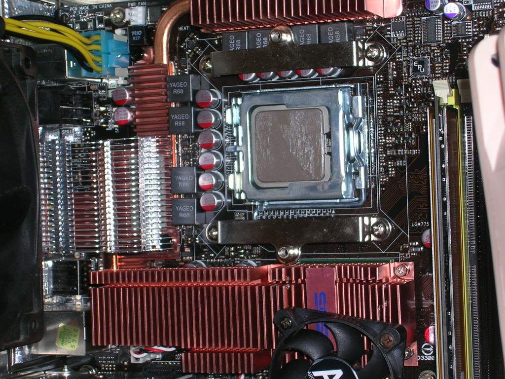

J'ai pas tout compris wolfflyter ? Rajouter des rondelles ok, mais de quel coté? Coté plaque ou coté CPU? Parce que les bagues en caoutchouc sont clairement loin de buter sur la mobo.. Enfin ça tient, parcontre est-ce que c'est droit, je sais pas.. Peut-etre ça qui fait que j'ai jusqu'à 4 degrés d'écart en burn..
Parcontre j'ai du foutre en l'air un condo, ma mobo siffle en burn.. je suis blazé là. L'occasion de prendre une plus récente..
En tout cas merci pour ton aide :)

wolfflyter a écrit :
Hypnoz
les rondelles sous les plaques de fixation de ce coté.
rondelle plastique.
http://i189.photobucket.com/albums [...] stall3.jpg
Tu l'as pas tout rayé ton proc?
Vive le P2000 :whistle:
 :hello: Kompressor
C'est la pate thermique  :whistle: quantité +/- égal a la hauteur
d'une empreinte digitale c'est ça que je fesais quand j'ai pris
la photo  :)
Ca donnait l'impression d'un ponçage "non fini", ma remarque venait de là ;)
On veut bien t'aider mais pour cela il faut vraiment des infos très
précises et des photos. :)
Ok, bon pour l'Ultra 120 Extreme, j'ai suivi la doc sur leur site, le problème est que je suis pas sûr qu'il soit bien monté car à la main je le bouge (j'ai pas souvenir que ce soit bien qu'un rad ne soit pas fixe) de 15-20°. Avant j'avais le rad intel, et avec le 6300@2.4Ghz j'avais des T° plutôt basse genre 30-35°.
Avec ce rad je me suis pris le fan bus zalman qui ressemble à un autoradio, et dessus je peux mettre 4 sondes de T°, donc j'en ais mis une sur le cpu et je demarre le pc , j'avais des t° au niveau bios de 55-60° ... bref je pense que j'avais enfoncé trop loin la sonde (qui elle m'indiquait 25-30° va comprendre).
Bref en parallèle je me suis pris un rad pour ma 8800gtx le  HR03 PLUS, j'ai de la même façon utiliser la doc sur leur site, et mis la sonde de T° pour voir, et j'allume le pc mais dés le boot je vois des points-traits partout sur l'ecran en plus du vrai affichage, et windows plante direct au demarrage même avec le cpu non @.
Donc j'ai regarder plus en details et à par ces points je vois pas ce qui deconne :
- le rad du cpu qui bouge donc mauvaise conduction
- utilisation de la pate thermique livré avec les rad au lieu du bonne vielle artic
- les sondes qui font de l'epaisseur donc mauvais contact
- pas de ventillos branché sur le 8800 puisque du coup j'ai mis un 120
- les petits rad qui ne tiennent pas (jai commandé de la pate thermique zalman adhesive)
De toute manière je pense qu'il s'agit d'un pb au niveau de la CG car pour l'instant le problème est plutôt du type affichage...
j'aurais du rester en rad d'origine :(
relis queques pages du topic pour te rendre compte que ce n'est pas tres grave du tout , j'avais le meme probleme et je pensais la meme chose.
j'ai une legere inquiétude quand je lit ça ! : tu l'as mis ou ta sonde sur le cpu (une photo ?)
meme inquiétude , tu l'as mis ou ta sonde : photooooooooo !
-mauvaise conduction : faut voir ! tu as mis le cpu sur le rad pour voir s'il n'y avait pas trop de jours entre les deux ? ihs concave ou convexe ? combien de pate thermique ?
-les sondes font de l'epaisseur ou ça ?  : ne nous dit pas que tu as mis la sonde entre le cpu/gpu et la base du rad ?  :ouch:
dans ce genre d'operation , je pense qu'il aurait été plus judicieux de s'occuper d'abord d'un rad , tout tester et passer au suivant.
le thermalright ultra 120 extreme est un tres bon rad air voir le meilleur , tu as fais un tres bon choix , faut juste bien le regler .

Heu je m'en vais du boulot là mais pour info et rapidement, si je l'ais mis entre le rad et le cpu/gpu il fallait pas  :ouch:
Je mets les sonde où alors, faut bien que la sonde soit près du centre non ?

sur la base du Rad, ou entre les élettes........Si tu met la sonde entre le rad et le CPU, forcément tu a un mauvais contact .........  :heink: :non:
Message édité par colany1 le 28-02-2008 à 19:33:22
aaaaaaaaghhhhhhh   [:kzimir]   il l'a fait le bougre !!!! [:lorill]
j'ose pas te repondre ! si ? .....................................................................................[:billy54]
je plaisante bien sur ! [:frag_facile]
il y a coté tres positif , c'est que tout tes problemes viennent peut etre que de ça ! comme dit wolfflyter :"Cherche pas plus loin si tu as fait cela."
allez bon boulot ! A+ [:parag0n]
