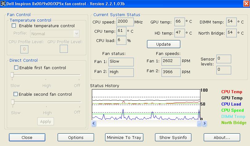

Bonjour à tous,
Je Possède un XPS2 depuis déjà quelques mois et je me demandais si pour vous aussi il chauffait pas mal ?
J'ai I8kfanGUI v2.20 et il met une température proco de 63° en ce moment même (utilisation Bureautique et net)
Est ce normal ?
Y'a t'il un fan control plus fiable ?

Strifer
Posté le 19-12-2005 à 02:53:22  profilanswer
Voici les température au repos :
http://tpfhjdr.chez-alice.fr/dd_img/Temp.JPG

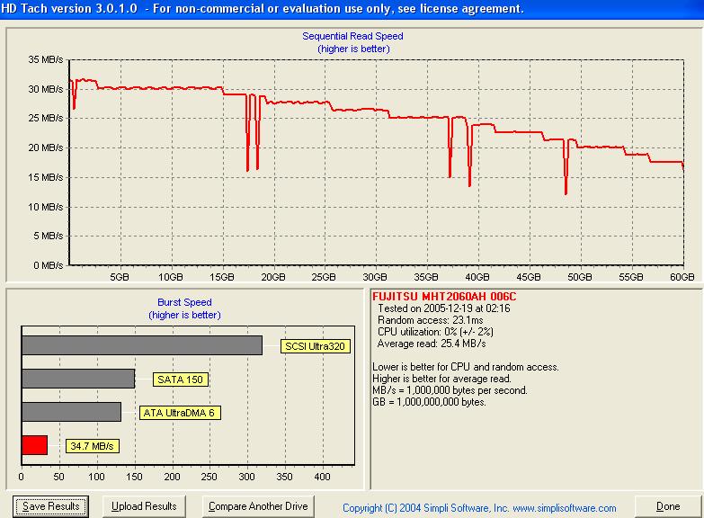

En passant test de mon Disque dur (5400Trs 60Go) qui chauffe beaucoup je trouve :
http://tpfhjdr.chez-alice.fr/dd_img/Test%20Disque%202.JPG
Qu'en pensez vous ?
