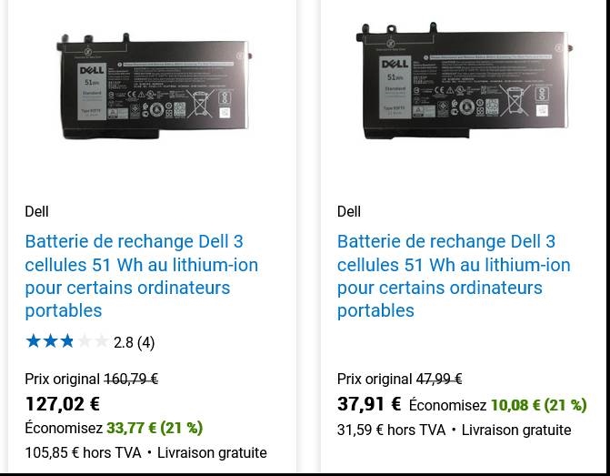

Oui, ne pas pouvoir compter sur la qualité, c'est décevant.
Le site Dell ne propose pas m'a batterie (VG93N, 6 cellules 92Wh), c'est soit en prendre une plus petite, soit acheter de l'adaptable  [:canardeur]
J'ai fait le test (rapide) sous Windows avec SupportAssist tout va bien  :sarcastic:
Par curiosité, c'est quoi la différence entre les 2, à part le prix ?
https://rehost.diberie.com/Picture/Get/f/71850
@edibos, Pour le contrôle de charge, tu parles des différentes options dans le Bios ou de l'utilitaire sous windows (Dell power manager) ?
