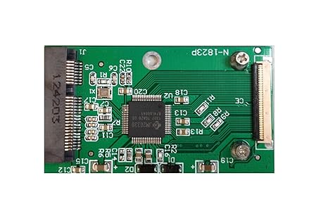

L'interface se révèle certes bridée (c'est du ICH7 IDE (PATA) en Ultra ATA/100/66/33 donc limite théorique à 100Mo/s en lecture et 89Mo/s en écriture dixit la datasheet Intel ICH7 - dans la pratique autour de 80-90Mo/s et 70-80Mo/s respectivement), mais un SSD transforme littéralement ce petit notebook. D'ailleurs, à défaut de SSD Zif qui ne serait pas réutilisable ailleurs, on peut sans doute préférer un adaptateur Zif-mSATA + module SSD mSATA qui a l'avantage de pouvoir être éventuellement réutilisable sur d'autres portables bien plus récents.
C'est ce que j'ai fait et quelle transformation en terme de perfs! Je recommande l'adaptateur ci-dessous en vente sur Ebay/Amazon (5€ à 10€) + Plextor M5M 64/128/256Go (60€ à 170€) ou Kingston SMS200S3 60/120Go (60€ à 100€). J'ai payé mon M5M 128Go 80€, frais de port compris (trouvé sur LBC).
Cerise sur le gateau: ma batterie a gagné 1hr d'utilisation! Notez qu'il faut récupérer la nappe d'origine et la brancher dans le bon sens (sinon pas de détection du SSD!).
http://img.photobucket.com/albums/v521/504V6Ti/Zif-mSATA_SSD/Zif-mSATA_zps86b6b1da.jpg
http://img.photobucket.com/albums/v521/504V6Ti/Zif-mSATA_SSD/Zif-mSATA_inSitu_zpsf7488c4f.jpg
http://img.photobucket.com/albums/v521/504V6Ti/Zif-mSATA_SSD/D430_SSD128Go_zps125bb4f5.jpg
(les photos ne sont pas de moi, mais j'ai ce montage à l'identique)

A titre de comparaison, j'avais effectué quelques petits tests entre le HDD Zif PATA 1.8" 4200tr/min d'origine et le SSD mSATA Plextor M5M:
  • Démarrage de l'OS (Mac OS X Mountain Lion), HDD: ~90s
  • Démarrage de l'OS (Mac OS X Mountain Lion), SSD: ~30s
Tests avec l'application BlackMagic DiskSpeedTest (gratuit sur AppStore):
  • Ecriture HDD: ~21Mo/s ~#~ Lecture HDD: ~16Mo/s
  • Ecriture SSD: ~62Mo/s ~#~ Lecture SSD: ~81Mo/s
Il n'y a pas photo entre les 2! On se rapproche bien des limites de l'interface IDE du contrôleur intégré Intel ICH7-M avec le module SSD mSATA.
A titre indicatif, en utilisation classique SATA3 6Gb/s, les perfs annoncées du Plextor M5M 128Go sont:
  • Lecture séquentielle: jusqu'à 540Mo/s
  • Ecriture séquentielle: jusqu'à 320Mo/s
http://www.plextor-digital.com/ind [...] tions.html
Pour le Kingston SMS200S3 120Go, les perfs annoncées sont:
  • Lecture séquentielle: jusqu'à 520Mo/s
  • Ecriture séquentielle: jusqu'à 550Mo/s
http://www.kingston.com/datasheets/sms200s3_fr.pdf
Ces modules SSD mSATA se tiennent dans la même fourchette de prix, autour de 100€ pour les modèles 120/128Go.
Message édité par RV_ABZ le 09-12-2013 à 00:30:12

aurais tu un lien vers ce fameux adaptateur sur Ebay...? car je viens d'aquerir un D430 et je cherche aussi a l'upgrade avec SSD ...ect
j'ai deux questions cependant ..peut ont mettre un 2eme HDD car j'ai vu un port de libre a coté de la carte wifi et peut on mettre plus de 2gb de ram sachant qu’apparemment j'ai déja 1go de ram...
merci encore pour ton partage...

Il suffit de rechercher "zif msata" ou "msata to CE" sur ebay et les offres apparaitront. Pas de 2ème HDD dans un D430, non. Le port libre à coté de la carte wifi est un port WWAN, donc tu peux y mettre une autre carte wifi ou une carte WWAN, mais pas de SSD mSata car ce port est uniquement PCIe.
Message édité par RV_ABZ le 23-11-2013 à 23:14:53

Grace au post de RV_ABZ, mon D 430 vient de retrouver une seconde jeunesse avec :
- un SSD Crucial M500 de 240 go payé 110 €
- un adaptateur mStata vers Zif payé 17 €
Installation de Seven sans soucis ; pas un seul driver à aller chercher, Seven à tout fait tout seul.
Mon D 430 est donc reparti pour une nouvelle vie, après 6 ans de bons et loyaux services avec XP et un SSD de 32 go (usage bureautique et surf).
Merci RV_ABZ

Est-il préférable de prendre directement un disque 1.8 ZIF ou plutôt le combo adaptateur zif/msata + ssd msata?
Niveau perf cela se tient à cause du la limitation du chipset, non?

Alors, pour le passage de ZIF HDD à SSD, je dis oui. Les débits seront moindre qu'un mSata dans un PC récent, mais ça restera toujours plus intéressant niveau perfs et plus fiable que le HDD ZIF de base :)

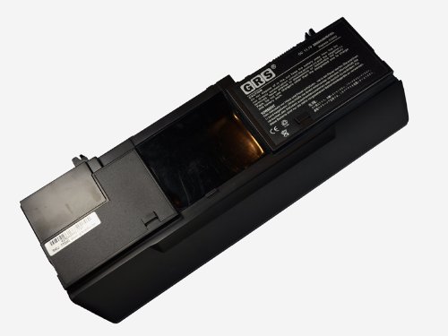

Bon commande passé aujourd'hui pour une batterie 9 cellules + adaptateur msata SSD vers ZIF + SSD Kingston 120 Go  :D
http://ecx.images-amazon.com/images/I/41b-DFe1CKL.jpg
http://ecx.images-amazon.com/images/I/71pJCVT-MML._SX466_.jpg
http://www.aqua.hu/files/pix-image/32/120gb-kingston-ssd-msata-25-ms200-meghajto-sms200s3120g-138402.jpg

le D420 et D430 sont des bécanes robustes. avec un SSD en plus en 128, sera un régal ! et les pièces se trouvent facilement.
