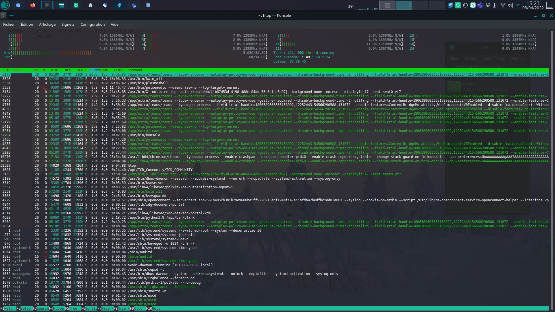

Posté le 08-04-2022 à 11:25:25  profilanswer
Bon avec Teams dans Edge ça marche mieux mais ça chauffe :D
http://image.noelshack.com/fichiers/2022/14/5/1649409913-capture-d-ecran-du-2022-04-08-11-22-11.png

burn2
Pour ceux qui viendront après
Posté le 08-04-2022 à 11:27:32  profilanswer
C'est quoi ce bordel?
Teams en flatpak ça reste au pire entre 40 et 50° chez moi avec le ventilateur qui est presque éteint. :o

Posté le 08-04-2022 à 11:28:26  profilanswer
ouais là ça mouline à fond :D
[:dawa]
http://image.noelshack.com/fichier [...] -22-11.png
On est sur des valeurs CPU normales avec Teams. Teams est vraiment un ogre en terme de ressources et de chauffe... :/ Ça va ensuite dépendre bien sûr du refroidissement...
Expert en expertises
n°1474625
Posté le 08-04-2022 à 11:31:51  profilanswer
XPS 9370
[:dawa]
n°1474626
Hermes le ​Messager
Breton Quiétiste
Posté le 08-04-2022 à 11:34:15  profilanswer
Ouai, c'est pas super bien refroidi ces machins. C'est ultra fin. on en a quelques-un au boulot. :D
Mais même mon Alienware souffle quand j'utilise Teams alors que sinon, quasiment pas. Teams est une horreur en terme de ressources. Même sous Windows.

n°1474627
Posté le 08-04-2022 à 11:36:49  profilanswer
Oui et ça throttle CPU même donc ça peut être à chier parfois :D
je vais réduire le profil de performance voir si ça descend
faut vraiment le bruler ce truc :D
sinon j'aime bien le fake fond :D
[:dawa]
n°1474628
Hermes le ​Messager
Breton Quiétiste
Posté le 08-04-2022 à 11:47:13  profilanswer
Le fake fond prend BCP de puissance.  :D

n°1474629
burn2
Posté le 08-04-2022 à 11:47:14  profilanswer
Testes en coupant le turbo des fois que?
Les cpus récents sont en général suffisamment performant pour tourner sans turbo.

Posté le 08-04-2022 à 11:49:02  profilanswer
Ouais je m'en doute c'est pour ça que je l'ai pas mis :D
edit: de toute façon avec le 9370 le tier de la vidéo c'est le clavier vu que la webcam est niveau du clavier...
Fréquence Turbo ? Bios j'imagine ?
A voir mais là ça dépasse pas 20% de CPU mais j'ai pas checké la valeur de puissance du CPU j'avoue
Message édité par XaTriX le 08-04-2022 à 11:52:33

n°1474631
burn2
Posté le 08-04-2022 à 11:52:13  profilanswer
Non tu peux le couper depuis linux normalement, à confirmer pour intel.
Genre sur mon amd j'ai juste à faire:
echo 0 > /sys/devices/system/cpu/cpufreq/boost
Après avec un cpu amd, je peux jouer sur la température max du boost pour que ça ne s'envole pas.
MAis les boosts sur les cpus récents sont bien trop bourrins.
Genre perso si j'active le boost, ça monte instant à 85° en surface.
LE pire c'est que si je bride la température de boost à 60/65° j'ai la même fréquence de boost (à quelques mhz prêt) avec plusieurs threads mais le cpu se stabilise à cette température là.
Le boost est bien trop agressif en voltage, et surtout à moindre action ça boost alors que le cpu n'est presque pas chargé.
Après ça a été pas mal modifié sur le ryzen 6XXX il me semble.
Comme dit au pire, je laisse le turbo et je descends sa température max de boost pour avoir un bon compromis, sinon c'est augmentation instantané à 85° à la moindre charge. (et oui c'est normal à cause de la finesse de gravure, il est bien trop agressif)
Mais dans mon usage normal, 2.9Ghz c'est largement suffisant donc je coupe le boost, et j'a un cpu qui est toujours sous les 50° même en forte charge le tout avec une ventilation inaudible.
Chez intel je ne sais pas trop comment c'est foutu.
Message édité par burn2 le 08-04-2022 à 11:58:45
n°1474632
Posté le 08-04-2022 à 11:58:48  profilanswer
CPU Intel 8eme gen : https://pastebin.com/hqHZbeJ7
Et sinon via lscpu :
CPU(s) scaling MHz:                     40%
[:dawa]
n°1474633
burn2
Posté le 08-04-2022 à 12:00:41  profilanswer
TU peux aussi essayer de mettre un gouverneur plus conserveur niveau fréquence (genre conservative etc).
Sinon à priori ça devrait marcher via:
echo "1" | sudo tee /sys/devices/system/cpu/intel_pstate/no_turbo
Message édité par burn2 le 08-04-2022 à 12:01:29
n°1474634
Posté le 08-04-2022 à 12:02:06  profilanswer
Comme je disais tout à l'heure j'ai réglé un profil moins boosté, je suis passé de "Performance" à "Equilibré"
et ça tape moins fort :
[root@fedora ~]# sensors
dell_smm-isa-0000
Adapter: ISA adapter
Processor Fan: 4830 RPM  (min =    0 RPM, max = 7000 RPM)
Video Fan:     5208 RPM  (min =    0 RPM, max = 7000 RPM)
CPU:            +56.0°C
SODIMM:         +48.0°C
Other:          +48.0°C
Ambient:        +40.0°C
Other:          +53.0°C
Ambient:        +48.0°C
Ambient:        +45.0°C
ucsi_source_psy_USBC000:003-isa-0000
in0:           5.00 V  (min =  +5.00 V, max =  +5.00 V)
curr1:         0.00 A  (max =  +0.00 A)
ath10k_hwmon-pci-0200
Adapter: PCI adapter
temp1:        +56.0°C
ucsi_source_psy_USBC000:001-isa-0000
BAT0-acpi-0
Adapter: ACPI interface
in0:           8.42 V
curr1:       1000.00 uA
coretemp-isa-0000
Package id 0:  +57.0°C  (high = +100.0°C, crit = +100.0°C)
Core 0:        +55.0°C  (high = +100.0°C, crit = +100.0°C)
Core 1:        +57.0°C  (high = +100.0°C, crit = +100.0°C)
Core 2:        +56.0°C  (high = +100.0°C, crit = +100.0°C)
Core 3:        +57.0°C  (high = +100.0°C, crit = +100.0°C)
pch_skylake-virtual-0
Adapter: Virtual device
temp1:        +51.5°C
ucsi_source_psy_USBC000:002-isa-0000
in0:          19.50 V  (min =  +5.00 V, max = +19.50 V)
curr1:         2.25 A  (max =  +4.50 A)
nvme-pci-6e00
Composite:    +48.9°C  (low  = -20.1°C, high = +77.8°C)
                       (crit = +81.8°C)
Sensor 1:     +48.9°C  (low  = -273.1°C, high = +65261.8°C)
acpitz-acpi-0
temp1:        +25.0°C  (crit = +107.0°C)
[:dawa]

burn2
Posté le 08-04-2022 à 12:02:21  profilanswer
Ah bah voilà.

C'est pas très léger teams, mais ça va avec suffisamment de cœurs ça parait pas si catastrophique que ça:
https://rehost.diberie.com/Picture/Get/t/68517
(en conversation avec partage d'écran)
Le cpu reste bien a sa fréquence min et pas de surchauffe. :o

xat  412252  4.1  0.5 17375792 84136 ?      Sl   14:04   0:01 /opt/microsoft/msedge-beta/msedge --type=utility --utility-sub-type=network.mojom.NetworkService --lang=fr --service-sandbox-type=none --enable-crashpad --crashpad-handler-pid=412194 --enable-crash-reporter=,beta --change-stack-guard-on-fork=enable --shared-files=v8_context_snapshot_data:100 --field-trial-handle=0,i,8935686272922312230,5644691153274498818,131072 --enable-crashpad
xat  412271  0.4  0.2 17345324 41636 ?      Sl   14:04   0:00 /opt/microsoft/msedge-beta/msedge --type=utility --utility-sub-type=storage.mojom.StorageService --lang=fr --service-sandbox-type=utility --enable-crashpad --crashpad-handler-pid=412194 --enable-crash-reporter=,beta --change-stack-guard-on-fork=enable --shared-files=v8_context_snapshot_data:100 --field-trial-handle=0,i,8935686272922312230,5644691153274498818,131072
xat  412304  132  4.4 47159888 709764 ?     Sl   14:04   0:34 /opt/microsoft/msedge-beta/msedge --type=renderer --enable-crashpad --crashpad-handler-pid=412194 --enable-crash-reporter=,beta --disable-client-side-phishing-detection --display-capture-permissions-policy-allowed --js-flags=--ms-user-locale= --change-stack-guard-on-fork=enable --lang=fr --num-raster-threads=4 --enable-main-frame-before-activation --renderer-client-id=5 --launch-time-ticks=228376602640 --shared-files=v8_context_snapshot_data:100 --field-trial-handle=0,i,8935686272922312230,5644691153274498818,131072
xat  412354  6.8  0.4 17698004 67216 ?      Sl   14:04   0:01 /opt/microsoft/msedge-beta/msedge --type=utility --utility-sub-type=audio.mojom.AudioService --lang=fr --service-sandbox-type=none --enable-crashpad --crashpad-handler-pid=412194 --enable-crash-reporter=,beta --change-stack-guard-on-fork=enable --shared-files=v8_context_snapshot_data:100 --field-trial-handle=0,i,8935686272922312230,5644691153274498818,131072 --enable-crashpad
xat  412362 19.7  0.4 17346744 80336 ?      Sl   14:04   0:03 /opt/microsoft/msedge-beta/msedge --type=utility --utility-sub-type=video_capture.mojom.VideoCaptureService --lang=fr --service-sandbox-type=none --enable-crashpad --crashpad-handler-pid=412194 --enable-crash-reporter=,beta --change-stack-guard-on-fork=enable --shared-files=v8_context_snapshot_data:100 --field-trial-handle=0,i,8935686272922312230,5644691153274498818,131072 --enable-crashpad
xat  412381  0.3  0.5 25965792 87404 ?      Sl   14:04   0:00 /opt/microsoft/msedge-beta/msedge --type=renderer --enable-crashpad --crashpad-handler-pid=412194 --enable-crash-reporter=,beta --extension-process --disable-client-side-phishing-detection --display-capture-permissions-policy-allowed --js-flags=--ms-user-locale= --change-stack-guard-on-fork=enable --lang=fr --num-raster-threads=4 --enable-main-frame-before-activation --renderer-client-id=10 --launch-time-ticks=228384605284 --shared-files=v8_context_snapshot_data:100 --field-trial-handle=0,i,8935686272922312230,5644691153274498818,131072
xat  412437  0.2  0.3 25965788 57676 ?      Sl   14:04   0:00 /opt/microsoft/msedge-beta/msedge --type=renderer --enable-crashpad --crashpad-handler-pid=412194 --enable-crash-reporter=,beta --disable-client-side-phishing-detection --display-capture-permissions-policy-allowed --js-flags=--ms-user-locale= --change-stack-guard-on-fork=enable --lang=fr --num-raster-threads=4 --enable-main-frame-before-activation --renderer-client-id=12 --launch-time-ticks=228390609312 --shared-files=v8_context_snapshot_data:100 --field-trial-handle=0,i,8935686272922312230,5644691153274498818,131072
Montre nous plutôt le contenu des desktop files pour chrome et pour edge qui sont dans /usr/share/applications ainsi que les launcher d'applications que tu as pu créer avec edge ou chrome qui doivent se trouver dans ~/.local/share/applications

Note également que si edge est DÉJÀ lancé, toute nouvelle instance ne prendra pas les nouveaux paramètres en compte.
