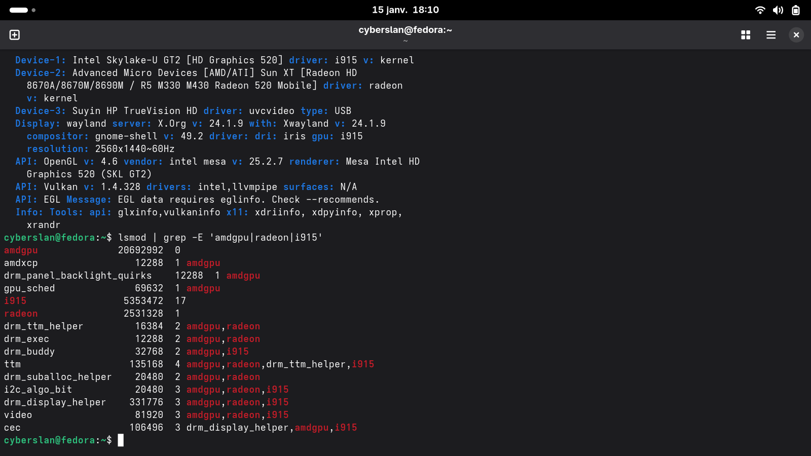

Pour en revenir à cette histoire de carte graphique sur ce portable HP voilà ce que m'affiche fedora après la commande inxi - G
https://zupimages.net/up/26/03/cj11.png
Ensuite j'ai lancé une commande lsmod pour savoir quel pilote est chargé mais j'avoue ne rien capter à ce qui est affiché. [:eric le-looser]
Bah on voit que les deux drivers sont présents.
Que donne :
DRI_PRIME=1 glxinfo | grep "OpenGL renderer"
Expert en expertises

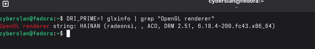

Posté le 16-01-2026 à 20:00:33  profilanswer
Voilà !
https://zupimages.net/up/26/03/m77i.png
https://zupimages.net/up/26/03/dy6h.png
Après c'est pour lancer avec tel ou tel circuit graphique que j'aimerai savoir où rentrer la commande pour les jeux. (dans steam, Heroic game launcher ou encore faugus)

Posté le 16-01-2026 à 20:34:47  profilanswer
cyberslan a écrit :
Voilà !
Bah c'est absolument parfait !
ça veut dire que si tu veux utiliser un programme avec ta carte graphique INTEL tu fais :
DRI_PRIME=0 ta_commande_ou_ton_jeu
si tu veux utiliser ton programme avec  ta carte graphique AMD, tu fais :
DRI_PRIME=1 ta_commande_ou_ton_jeu
Pour modifier les programmes qui sont dans le menu, il y a deux endroits:
/usr/share/applications
tu trouveras des fichiers .desktop correspondant à tes programmes installé. Sur la ligne exec quand tu édites ces fichiers, tu peux juste donc rajouter le DRI_PRIME=0 ou 1 suivant la carte que tu veux utiliser AVANT la commande déjà présente sur la ou les ligne(s) exec.
Tu devras utiliser sudo pour éditer ces fichiers.
Le deuxième endroit, c'est normalement .local/share/applications
Et c'est pareil que pour le premier endroit. Tu n'as par contre pas besoin de sudo pour éditer ces fichiers car ils se trouvent dans ton home.
Dans Steam:
go to the Library and select the game, then properties and add DRI_PRIME=1 %command% as the launch option.

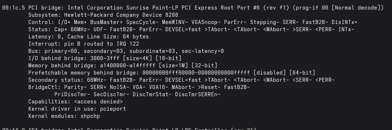

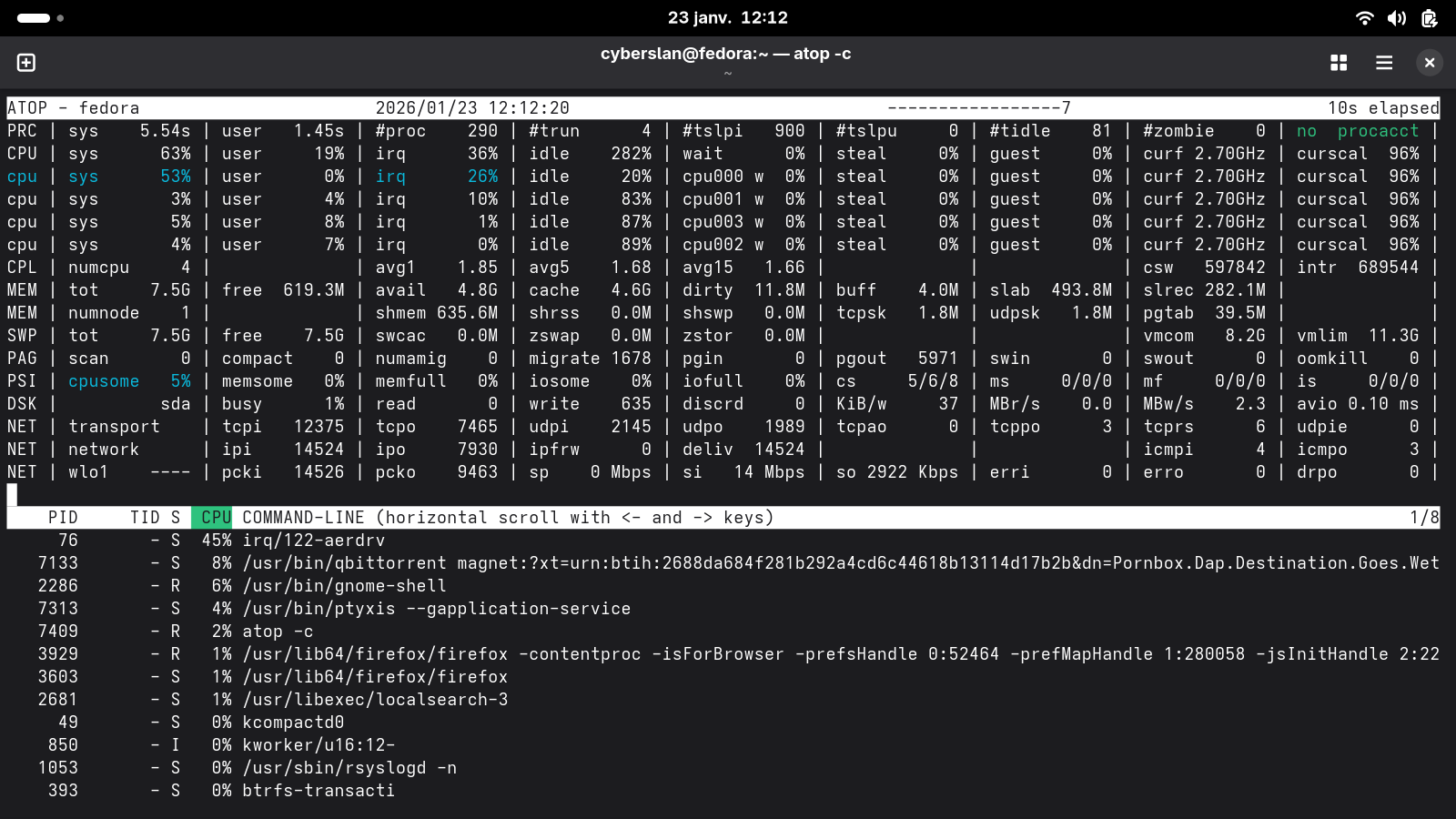

Je pensais y échapper sous Fedora mais voilà que le CPU se met encore à mouliner avec IRQ/122=aerdrv et il y a un souci avec le PCI bridge (plein d'erreurs avec une commande dmesg). C'est toujours sur ce portable HP de 2016.
Au démarrage de la session utilisateur. Aucun programme lancé, juste la commande atop -c pour afficher ça.
https://zupimages.net/up/26/04/ljcb.png
C'est bien lié à ce matériel (ça me l'a déjà fait sous d'autres distributions comme Mint ou Lubuntu mais ça fonctionnait bien sous fedora depuis 3 semaines).
https://zupimages.net/up/26/04/xp7z.png
Je peux pas changer de bios (c'est déjà le dernier sur ce vieux modèle), les réglages sont vraiment succints et il n'y a rien de lié à ça.
Message édité par cyberslan le 23-01-2026 à 13:05:26

C'est le port root PCI qui est visible dans le report, mais c'est ce qu'il y a derrière qui est vraissemblablement en cause.
On voit que :
Bus: primary=00, secondary=03
Il faut voir ce qui est derrière.
Que donne:
lspci -t
Et :
lspci -s 03: -vv
Ensuite on verra ce qu'on peut faire (il y a certainement des solution, mais donne déjà le retour des commandes)
Message édité par Hermes le Messager le 23-01-2026 à 14:05:46

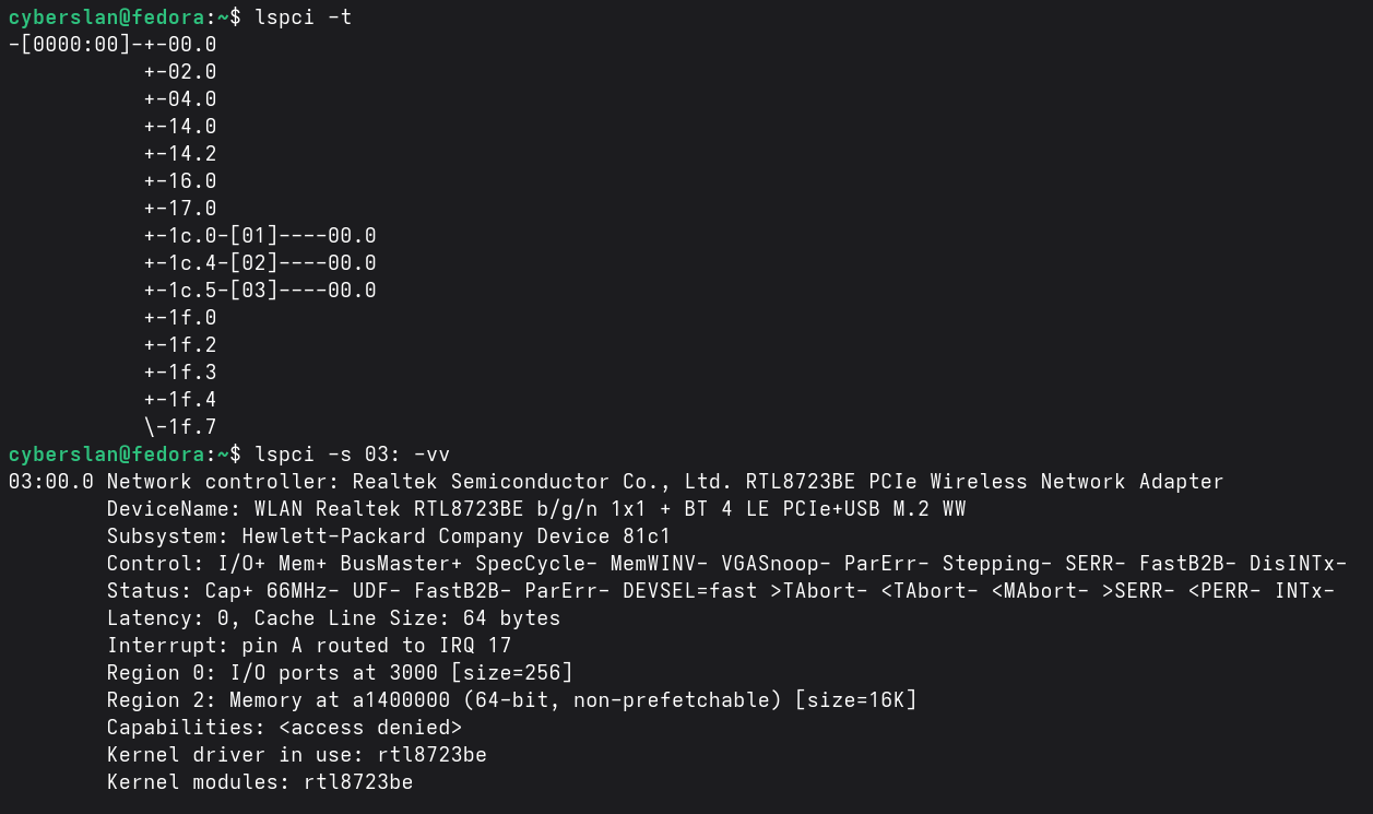

cyberslan
Posté le 24-01-2026 à 17:23:31  profilanswer
n°1508438
Hermes le ​Messager
Breton Quiétiste
Posté le 24-01-2026 à 17:36:37  profilanswer
sudo grubby --update-kernel=ALL --args="pcie_aspm=off"
Ensuite:
sudo reboot
Tu regardes si tu as encore le problème.
Si et SEULEMENT SI oui,
sudo grubby --update-kernel=ALL --args="pci=noaer"
Puis:
sudo reboot
Si jamais ta connection ne fonctionne plus à cause de ces commandes, tu peux les annuler comme ceci :
sudo grubby --update-kernel=ALL --remove-args="pcie_aspm=off"
Voilà... Curieux de voir si ça va résoudre ton problème...

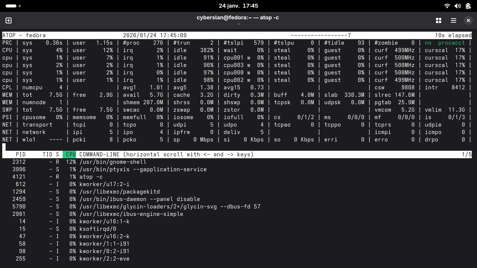

cyberslan
Posté le 24-01-2026 à 17:50:43  profilanswer
ça semble avoir disparu d'après atop.
https://zupimages.net/up/26/04/o0q4.png
Le ventilo ne mouline plus déjà et le pourcentage d'usage a bien baissé en idle.
Merci pour les commandes. :jap:
Message édité par cyberslan le 24-01-2026 à 17:51:13
n°1508442
Hermes le ​Messager
Breton Quiétiste
Posté le 24-01-2026 à 18:10:51  profilanswer
Ce que je vois semble tout à fait normal. :)
Espérons que le problème ne revienne pas. Normalement, les commandes que je t'ai données survivent les updates plus tard...
