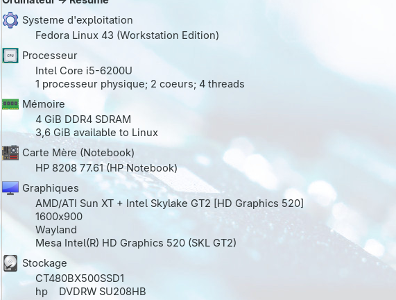

J'ai installé Fedora 43 sur un vieux PC portable HP avec carte intel intégrée mais aussi une radeon sensée être présente. Il y a l'étiquette sur le PC et ça apparaît bien dans la description technique.
Hors je ne trouve aucun moyen de l'utiliser (même si c'est sûrement tout naze mais sans doute un peu mieux que l'intel intégré au CPU). IL n'y a aucun réglage possible dans le bios pour switcher d'un circuit à l'autre.
Voilà le détail

n°1507485
Posté le 27-12-2025 à 23:49:49  profilanswer
Parfois y'a un bouton physique
[:dawa]
n°1507486
cyberslan
Posté le 28-12-2025 à 00:13:27  profilanswer
Je ne vois rien de tel.
n°1507488
Hermes le ​Messager
Breton Quiétiste
Posté le 28-12-2025 à 00:51:52  profilanswer
Voilà le détail
https://zupimages.net/up/25/52/97d5.png
Que se passe-t-il si tu essayes de faire dri_prime=1 devant la commande pour lancer un programme ou un jeu.

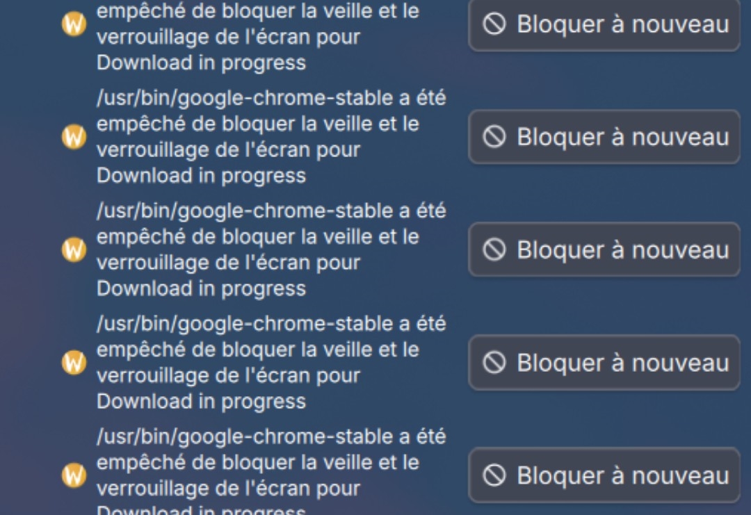

Je suis sur Fedora KDE 43 et j'ai une notification légèrement intrusive dans le composant "énergie et batterie". J'essaie de m'en débarrasser mais Gemini ne m'aide pas  :O
Voici
https://rehost.diberie.com/Picture/Get/r/477977
Merci pour votre aide  :jap:
Edit : ça a disparu après quelques redémarrages du pc. A suivre.
Je ne vois rien de notable, il faudrait que je trouve un jeu qui affiche le nom de la carte utilisée dans ses options.

Posté le 15-01-2026 à 18:15:44  profilanswer
Pour en revenir à cette histoire de carte graphique sur ce portable HP voilà ce que m'affiche fedora après la commande inxi - G
https://zupimages.net/up/26/03/cj11.png
Ensuite j'ai lancé une commande lsmod pour savoir quel pilote est chargé mais j'avoue ne rien capter à ce qui est affiché. [:eric le-looser]
