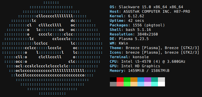

Posté le 13-12-2025 à 18:52:12  profilanswer
Compil du noyau 6.12 en 15.0, pour changer du 6.6.
https://img.super-h.fr/images/2025/12/13/cab004c2718b04a11b7c61301576e94c.png
Legalize it @HFR
