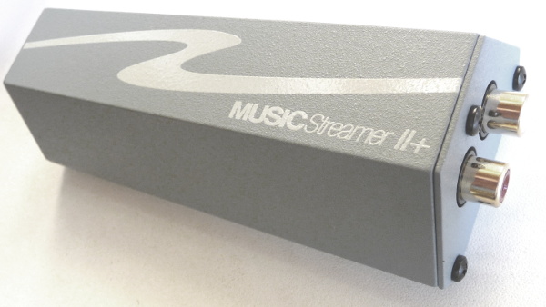

Je suis en train de tester un DAC (convertisseur numérique analogique) usb hrt musicstreamer II+ sur un Dockstar (Debian squeeze) avec mpd.
Ce petit convertisseur est équipé d'un chip Burr Brown PCM1794A qui donne un son de bonne qualité et il est capable de gérer l'usb en asynchrone (grâce au circuit contrôleur TAS1020A) afin d'éviter tout effet de gigue.
http://www.maison-passive-nice.fr/images/musicstreamer_II+_01.jpg
S'il est bien vu par le Dockstarr, le son ne fonctionne que quelques secondes ou dizaines de secondes puis s'éteint sans que je n'arrive à déterminer pourquoi.
Cela se produit aussi bien avec mpd qu'avec mplayer.
Si depuis un client je suspend la lecture de mpd puis la reprend, j'ai à nouveau le son. Idem si je lance un lsusb -v sur le Dockstarr
Je ne trouve rien dans /proc/asound/ qui puisse me guider car lorsque le son coupe, le stream reste indiqué comme running.

mpd est ainsi configuré :
Code :
  1. audio_output {
  2.         type            "alsa"
  3.         name            "II [Music Streamer II+]"
  4.         auto_resample   "no"
  5.         device          "plughw:1,0"# optional NOTA  hw:1,0 n'est pas reconnu
  6. #       format          "44100:16:2"     # optional
  7. #       mixer_device    "default"        # optional
  8. #       mixer_control   "PCM"            # optional
  9. #       mixer_index     "0"              # optional
  10. }

Nota: sous un GNU/Linux x86, je n'ai pas ce soucis.

Sortie du script utils_alsa-info.sh
Code :
  1. !!################################
  2. !!ALSA Information Script v 0.4.59
  3. !!################################
  4. !!Script ran on: Sun Jan  2 10:44:18 UTC 2011
  5. !!Linux Distribution
  6. !!------------------
  7. Debian GNU/Linux squeeze/sid \n \l
  8. !!DMI Information
  9. !!---------------
  10. Manufacturer:
  11. Product Name:
  12. !!Kernel Information
  13. !!------------------
  14. Kernel release:    2.6.32-5-kirkwood
  15. Operating System:  GNU/Linux
  16. Architecture:      armv5tel
  17. Processor:         unknown
  18. SMP Enabled:       No
  19. !!ALSA Version
  20. !!------------
  21. Driver version:     1.0.21
  22. Library version:    1.0.23
  23. Utilities version:  1.0.23
  24. !!Loaded ALSA modules
  25. !!-------------------
  26. snd_usb_audio
  27. !!Sound Servers on this system
  28. !!----------------------------
  29. No sound servers found.
  30. !!Soundcards recognised by ALSA
  31. !!-----------------------------
  32. 1 [II             ]: USB-Audio - Music Streamer II+
  33.                       www.hirestech.com 2010 REV 1.4 Music Streamer II+ at usb-orion-ehci.0-1.4, full
  34. !!PCI Soundcards installed in the system
  35. !!--------------------------------------
  36. !!Advanced information - PCI Vendor/Device/Susbsystem ID's
  37. !!--------------------------------------------------------
  38. !!Modprobe options (Sound related)
  39. !!--------------------------------
  40. snd-atiixp-modem: index=-2
  41. snd-intel8x0m: index=-2
  42. snd-via82xx-modem: index=-2
  43. snd-pcsp: index=-2
  44. snd-usb-audio: index=-2
  45. !!Loaded sound module options
  46. !!--------------------------
  47. !!Module: snd_usb_audio
  48.         async_unlink : Y
  49.         device_setup : 0,0,0,0,0,0,0,0,0,0,0,0,0,0,0,0,0,0,0,0,0,0,0,0,0,0,0,0,0,0,0,0
  50.         enable : Y,Y,Y,Y,Y,Y,Y,Y,Y,Y,Y,Y,Y,Y,Y,Y,Y,Y,Y,Y,Y,Y,Y,Y,Y,Y,Y,Y,Y,Y,Y,Y
  51.         id : <NULL>,<NULL>,<NULL>,<NULL>,<NULL>,<NULL>,<NULL>,<NULL>,<NULL>,<NULL>,<NULL>,<NULL>,<NULL>,<NULL>,<NULL>,<NULL>,<NULL>,<NULL>,<NULL>,<NULL>,<NULL>,<NULL>,<NULL>,<NULL>,<NULL>,<NULL>,<NULL>,<NULL>,<NULL>,<NULL>,<NULL>,<NULL>
  52.         ignore_ctl_error : N
  53.         index : -2,-1,-1,-1,-1,-1,-1,-1,-1,-1,-1,-1,-1,-1,-1,-1,-1,-1,-1,-1,-1,-1,-1,-1,-1,-1,-1,-1,-1,-1,-1,-1
  54.         nrpacks : 8
  55.         pid : -1,-1,-1,-1,-1,-1,-1,-1,-1,-1,-1,-1,-1,-1,-1,-1,-1,-1,-1,-1,-1,-1,-1,-1,-1,-1,-1,-1,-1,-1,-1,-1
  56.         vid : -1,-1,-1,-1,-1,-1,-1,-1,-1,-1,-1,-1,-1,-1,-1,-1,-1,-1,-1,-1,-1,-1,-1,-1,-1,-1,-1,-1,-1,-1,-1,-1
  57. !!ALSA Device nodes
  58. !!-----------------
  59. crw-rw---- 1 root audio 116, 5 Jan  2 10:03 /dev/snd/controlC1
  60. crw-rw---- 1 root audio 116, 4 Jan  2 10:38 /dev/snd/pcmC1D0p
  61. crw-rw---- 1 root audio 116, 3 Jan  2 10:03 /dev/snd/seq
  62. crw-rw---- 1 root audio 116, 2 Jan  2 10:03 /dev/snd/timer
  63. /dev/snd/by-id:
  64. total 0
  65. drwxr-xr-x 2 root root  60 Jan  2 10:03 .
  66. drwxr-xr-x 4 root root 160 Jan  2 10:03 ..
  67. lrwxrwxrwx 1 root root  12 Jan  2 10:03 usb-www.hirestech.com_2010_REV_1.4_Music_Streamer_II+-00 -> ../controlC1
  68. /dev/snd/by-path:
  69. total 0
  70. drwxr-xr-x 2 root root  60 Jan  2 10:03 .
  71. drwxr-xr-x 4 root root 160 Jan  2 10:03 ..
  72. lrwxrwxrwx 1 root root  12 Jan  2 10:03 platform-orion-ehci.0-usb-0:1.4:1.0 -> ../controlC1
  73. !!ALSA configuration files
  74. !!------------------------
  75. !!System wide config file (/etc/asound.conf)
  76. pcm.!default {
  77.     type hw
  78.     card 1
  79. }
  80. ctl.!default {
  81.     type hw
  82.     card 1
  83. }
  84. !!Aplay/Arecord output
  85. !!------------
  86. APLAY
  87. **** List of PLAYBACK Hardware Devices ****
  88. card 1: II [Music Streamer II+], device 0: USB Audio [USB Audio]
  89.   Subdevices: 0/1
  90.   Subdevice #0: subdevice #0
  91. ARECORD
  92. **** List of CAPTURE Hardware Devices ****
  93. !!Amixer output
  94. !!-------------
  95. !!-------Mixer controls for card 1 [II]
  96. Card hw:1 'II'/'www.hirestech.com 2010 REV 1.4 Music Streamer II+ at usb-orion-ehci.0-1.4, full'
  97.   Mixer name    : 'USB Mixer'
  98.   Components    : 'USB4852:0003'
  99.   Controls      : 1
  100.   Simple ctrls  : 1
  101. Simple mixer control 'PCM',0
  102.   Capabilities: pswitch pswitch-joined penum
  103.   Playback channels: Mono
  104.   Mono: Playback [on]
  105. !!Alsactl output
  106. !!-------------
  107. --startcollapse--
  108. state.II {
  109.         control.1 {
