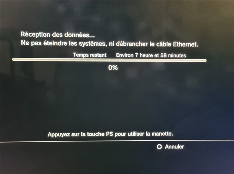

Sinon, j'ai reçu le ssd, aussitôt installé, et restauration en cours, 7h45 de copie d'après l'outil.

Posté le 29-11-2022 à 11:50:01  profilanswer
Bon ben je n'ai pas réussi a trouver le probleme, on dirait un défaut comme sur les FAT (fragilité de soudure sur les BGA) car, comme je le disais, la PS3 ne démarre plus a froid et si je chauffe la carte mere de facon assez legere et courte, ca démarre.
Je pensais à l'alim, mais en fait non, il faut que je chauffe la carte mere et pas l'alim, mais ce n'est pas vraiment à l'endroit du CELL et du RSX.. c'est plutôt près de l'alim (d'ou mon erreur).
Apres avoir chauffé elle démarre donc, en jeu c'est bizzare c'est que je peux faire 4h de GTA4/5 sans soucis, mais ca plante au bout de 10min sur Toystory 3..
Du coup j'ai fait le transfert par ethernet sur la nouvelle console et j'en ai un peu chié, impossible a faire fonctionner avec une liaison direct par câble, je ne sais pas si mes câbles étaient trop long ou si il faut un câble croisé (ca fait un bail que j'en ai plus), mais les consoles ne se trouvaient pas.. Je suis donc passé par un switch et la c'était ok !
https://rehost.diberie.com/Picture/Get/r/111424
Message édité par LaMoR le 29-11-2022 à 11:51:39

Posté le 29-11-2022 à 12:24:45  profilanswer
Je pense qu'il faut un câble croisé.
Tu penses que la console va tenir le temps du transfert (quasi 8h)?
J'ai tenté de trouver l'info, mais a aucun moment il est indiqué qu'il faut un croisé, ca fait quand même plus de 25 ans que tout le matériel réseau croise en auto normalement... mais bon..
Elle a réussi a tenir, ca s'est terminé tout à l'heure  [:panzani gino]
Bien foutu cette fonction, les consoles s'éteignent toutes seules a la fin.
