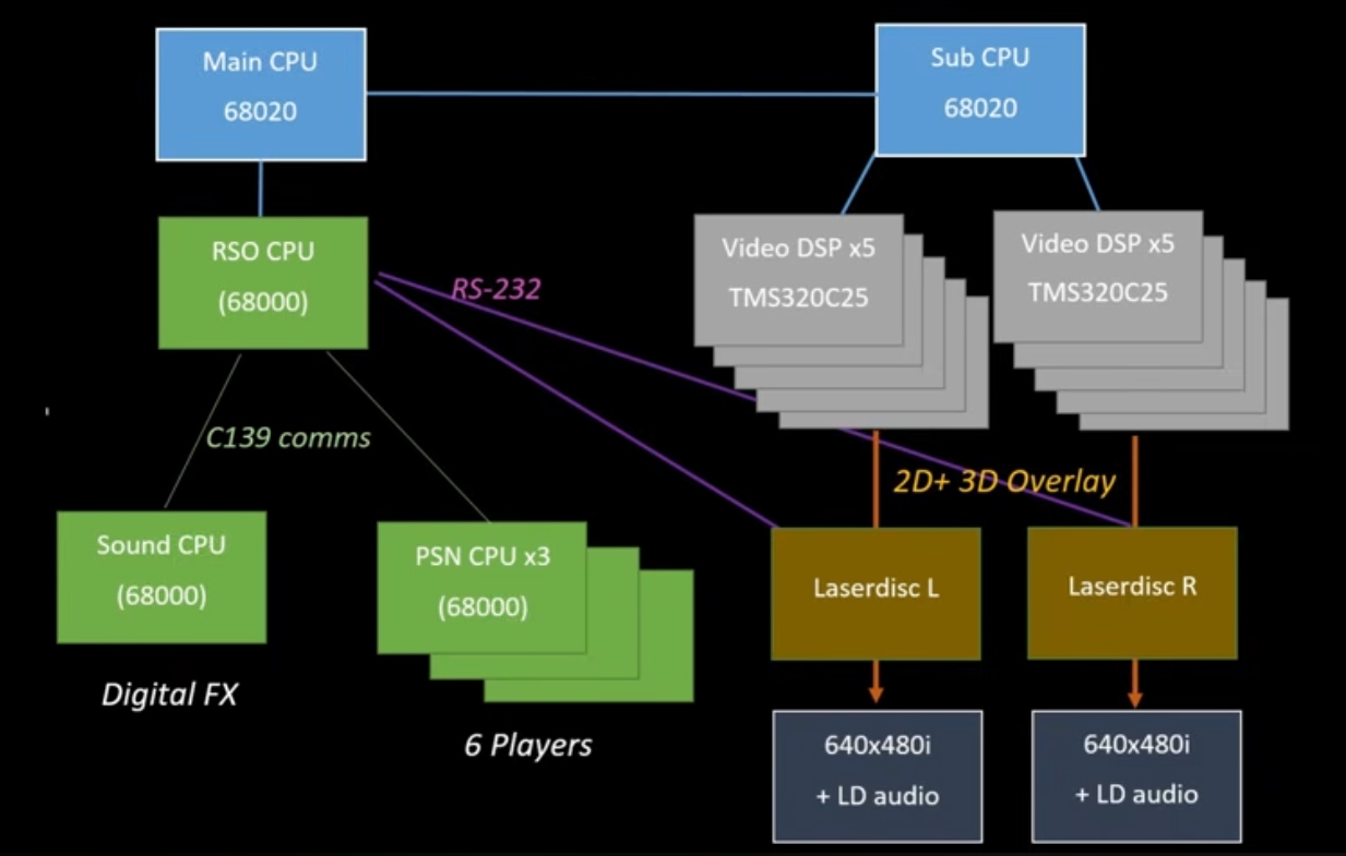

Schimz
Bouge pas, meurs, ressuscite !
Posté le 06-05-2026 à 22:59:08  profilanswer
cosmoschtroumpf a écrit :
Et l'arcade c'est encore autre chose, beaucoup de boards ont des architectures complexes avec plusieurs processeurs
Galaxian³, 17 cpus [:milfnduck lover:3]
https://rehost.diberie.com/Picture/Get/f/512232
çà s'est HFR | Music for the Galaxy
n°16076315
cosmoschtr​oumpf
dawa powered
Transactions (10)
Posté le 06-05-2026 à 23:46:43  profilanswer
Qui commence d'ailleurs à être émulé ! Il y a eu un teaser il y a quelques jours.
n°16076316
Schimz
Posté le 06-05-2026 à 23:54:54  profilanswer
C 'est une cap du teaser :jap:

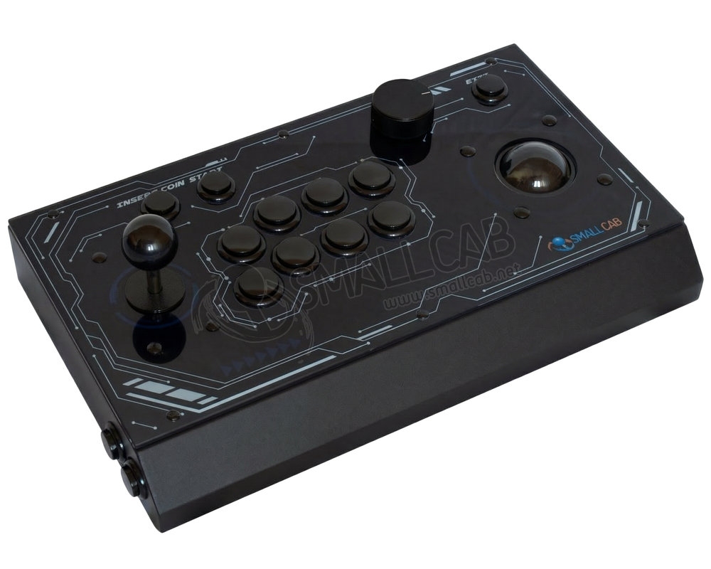

Transactions (10)
Posté le 11-05-2026 à 11:47:46  profilanswer
n°16077624

n°16077645
clarkkent7​8
Transactions (63)
Posté le 11-05-2026 à 12:41:08  profilanswer
Y'a un equivalent de ce genre de stick 3-en-1 moins cher ailleurs ?
Dans la vie, deux mots t'ouvriront beaucoup de portes : "Pousser" et "Tirer".
n°16077698
Mael_
Transactions (8)
Posté le 11-05-2026 à 14:07:14  profilanswer
Il manque le volant  [:blastm:4]
n°16077750
cosmoschtr​oumpf
dawa powered
Transactions (10)
Posté le 11-05-2026 à 16:23:39  profilanswer
Et le stick analogique pour Space Harrier
Et le volant 2 axes pour les jeux Atari genre Star Wars
Et...
Bon c'est déjà pas mal :o

n°16078630

Interessant mais il manque de la place pour la main a gauche au niveau du stick.  [:casediscute]  Pas fan d’être décalé a gauche du support.
