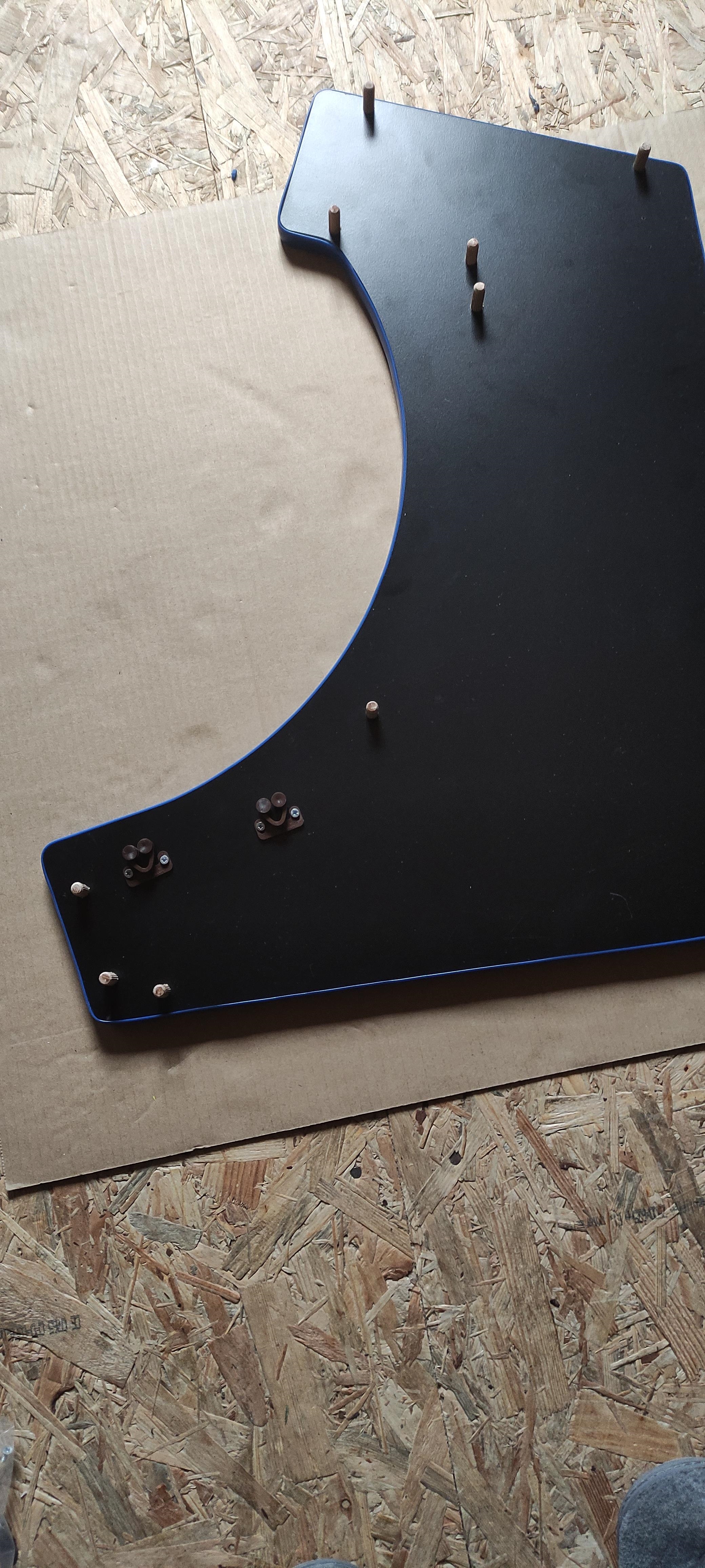

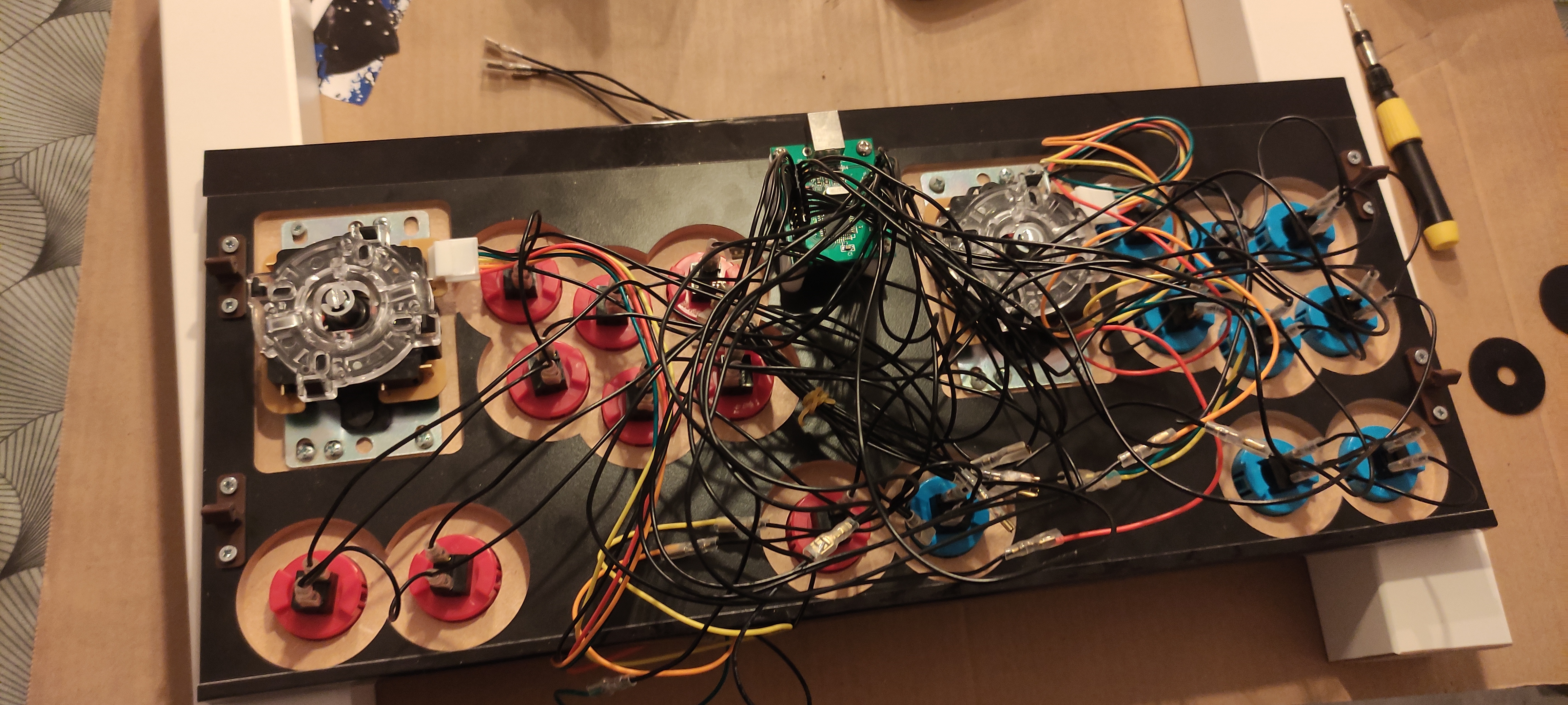

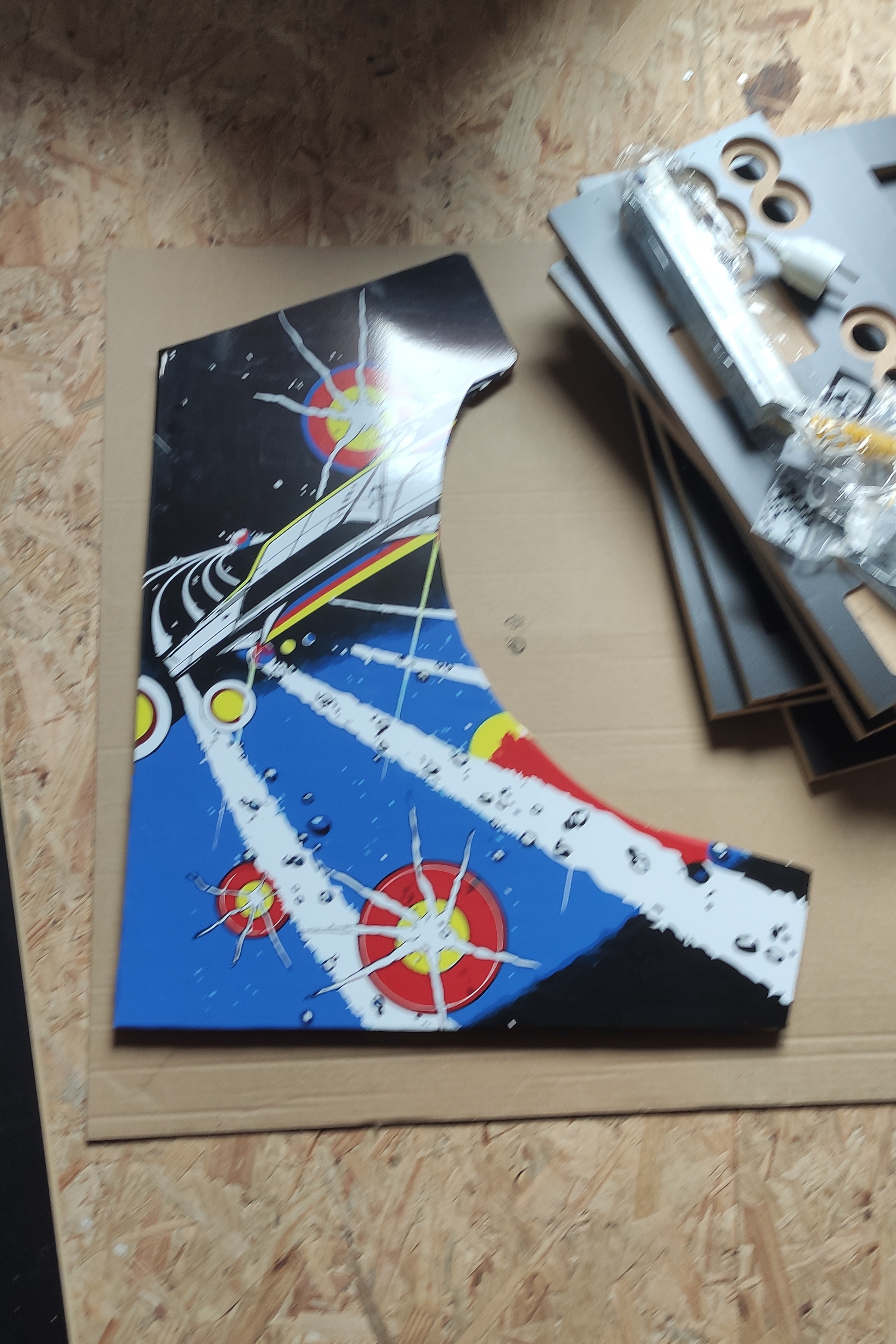

Achat d'un kit bartop 2 joueurs 19 pouces sur le forum.
Le forumeur l'avait acheté il y a 4 ans mais il n'a jamais trouvé le temps de le faire.
Kit arcadeandco complet (bois, visserie, t-molding, vinyl, sticks et boutons sanwa, ampli, hp, grilles HP, néon, ventilo) en gros il y a tout sauf l'écran et le pi
Kit bois
https://rehost.diberie.com/Picture/Get/f/150084
Des éclats sur le bois mais vu l'age du kit je ne sais pas si c'est d'origine. La déco est de bonne qualité mais se déchire facilement, le fait de ne pas avoir de mdf brut c'est génial pour coller.
Le système de fixation est par tourillons et colle à bois
https://rehost.diberie.com/Picture/Get/f/150087
Le panel dessous
https://rehost.diberie.com/Picture/Get/f/150088

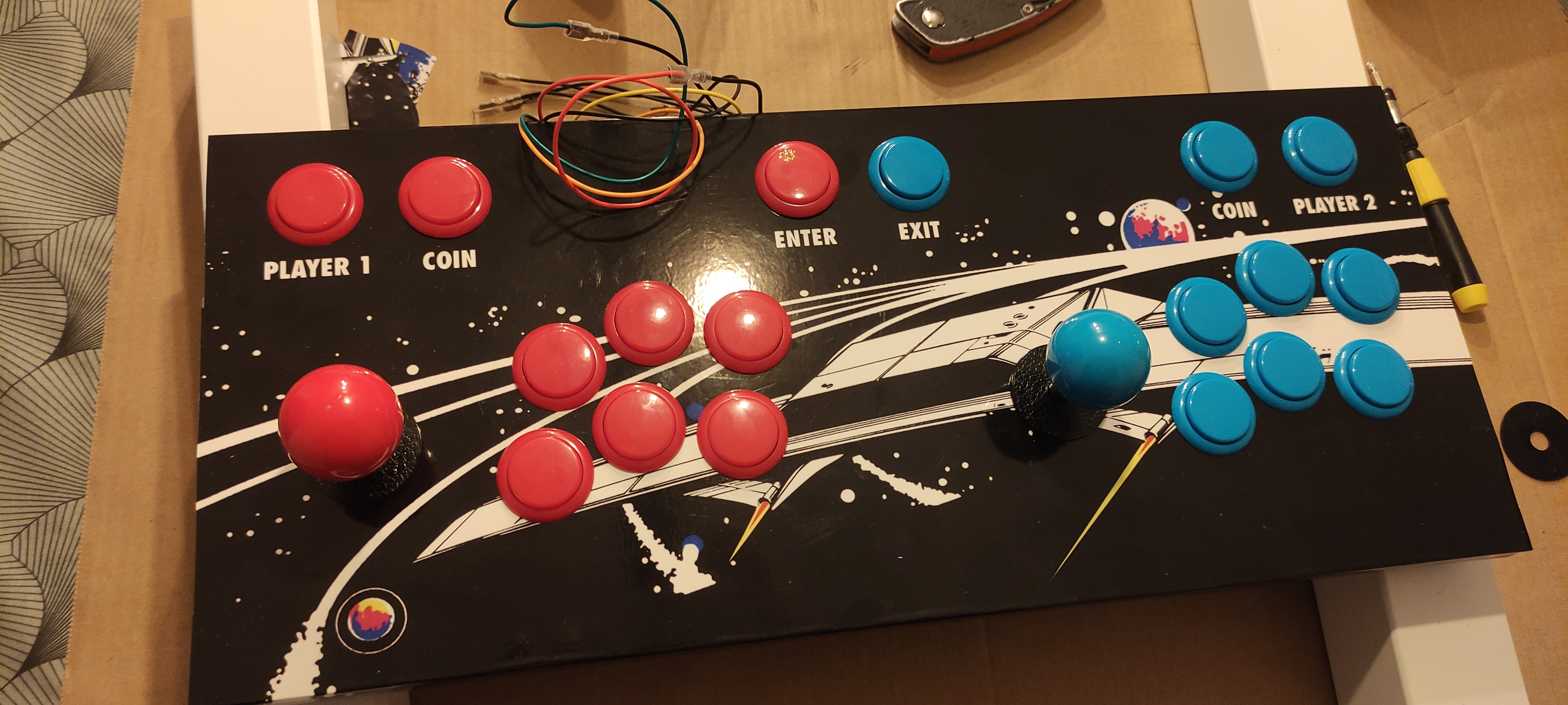

Et dessus
https://rehost.diberie.com/Picture/Get/f/150091

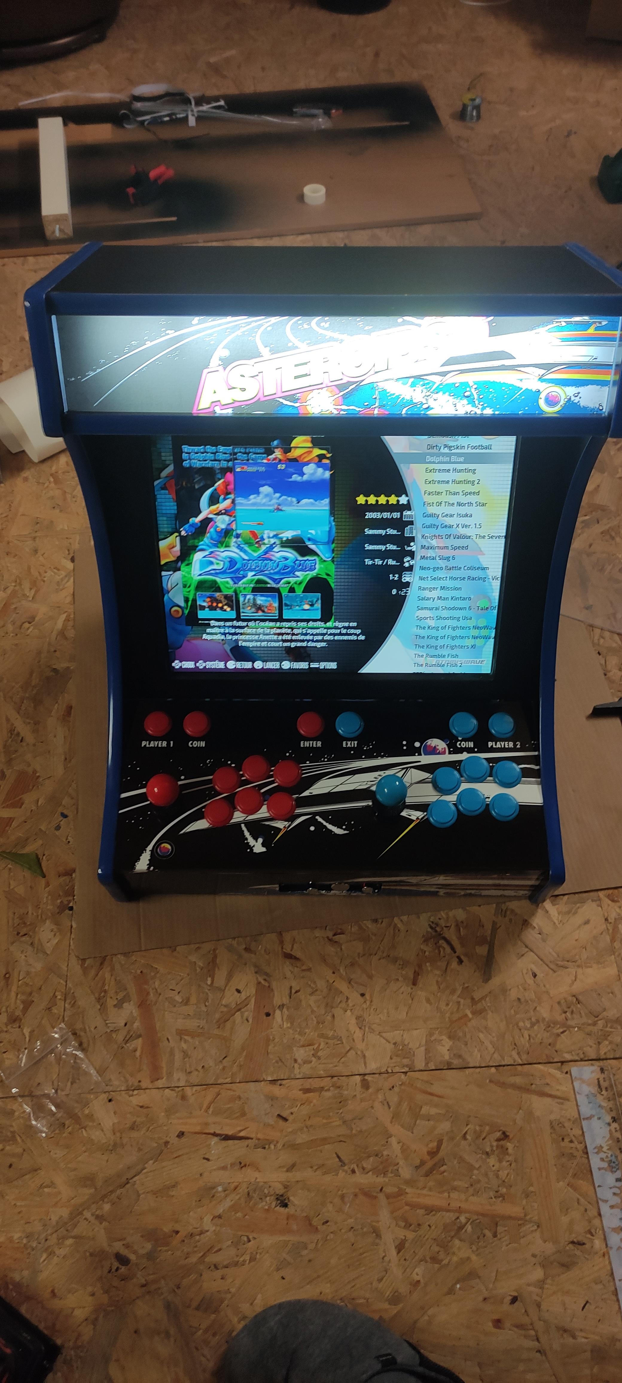

Et le résultat final
https://rehost.diberie.com/Picture/Get/f/150081
Que dire, sur le site ils disent bartop monté en 5 min :lol: il faut plutôt compter 7-8h quand on a l'habitude de câbler et 10-11h pour un débutant, le mode d'emploi fait 94 pages mais ça manque cruellement de texte et je pense qu'il y a eu des évolutions sur le kit qui n'ont pas été mis dans le mode d'emploi. Et des étapes manquent!!!(comme le câblage des boutons surtout vu l'absence de cosses sur les sticks!!, peindre des pièces comme le contour d'écran)
Sur le matériel pareil, les vis fournies ne sont pas de bonne qualité, les grilles hp sont vraiment pourries, le ventilos est bruyant (viré au bout de 2 min entre le pi qui chauffe pas et la température dans mon grenier), vu le prix du kit payé par le premier acheteur c'est dommage, mais à côté d'autres pièces sont très bonnes (la partie électrique est déjà préparée ça c'est cool)…
ils indiquent qu'une pièce bois est fragile (2 rainures proches) j'y suis allé très doucement mais elle a cassé, donc colle à bois+ colle pvc vu qu'il y a du t-moldind dessus.
Le résultat final est bon si on veut se faire un bartop sans avoir de découpe bois c'est génial.
Mais je conseille de ne prendre que le kit de base et d'acheter le reste par soit même c'est beaucoup plus rentable, il faut que je fasse le calcul(déco vendue 80€ alors qu'on peut en commander pour 30€ par exemple)
 je n'ai même pas encore joué j'ai fini hier à 22H https://forum-images.hardware.fr/icones/biggrin.gif
