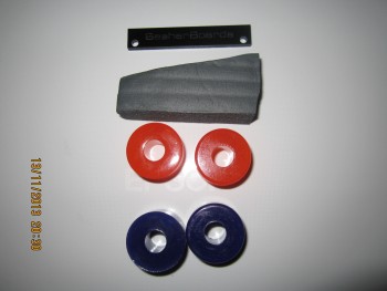

Petit accessoire pas cher (16,08€ fdp compris) commandé hier pour ma part :
http://www.basherboards.com/T500RS-BMK
n°749686

Reçu aujourd'hui
soit une petite dizaiine de jour aprés la commande :  :bounce:
http://thumbnails107.imagebam.com/28873/34478c288720780.jpg
Message édité par Dexter-95 le 15-11-2013 à 13:15:49

Dexter-95 a écrit :
Reçu aujourd'hui
http://thumbnails107.imagebam.com/ [...] 720780.jpg
Et donc ça donne quoi ?
Je trouve le brake mod original assez mauvais

Dexter-95
Posté le 15-11-2013 à 23:09:56  profilanswer
Bah ça fait 15j que j attend ma nouvelle instal' donc la j ai rien pu tester
