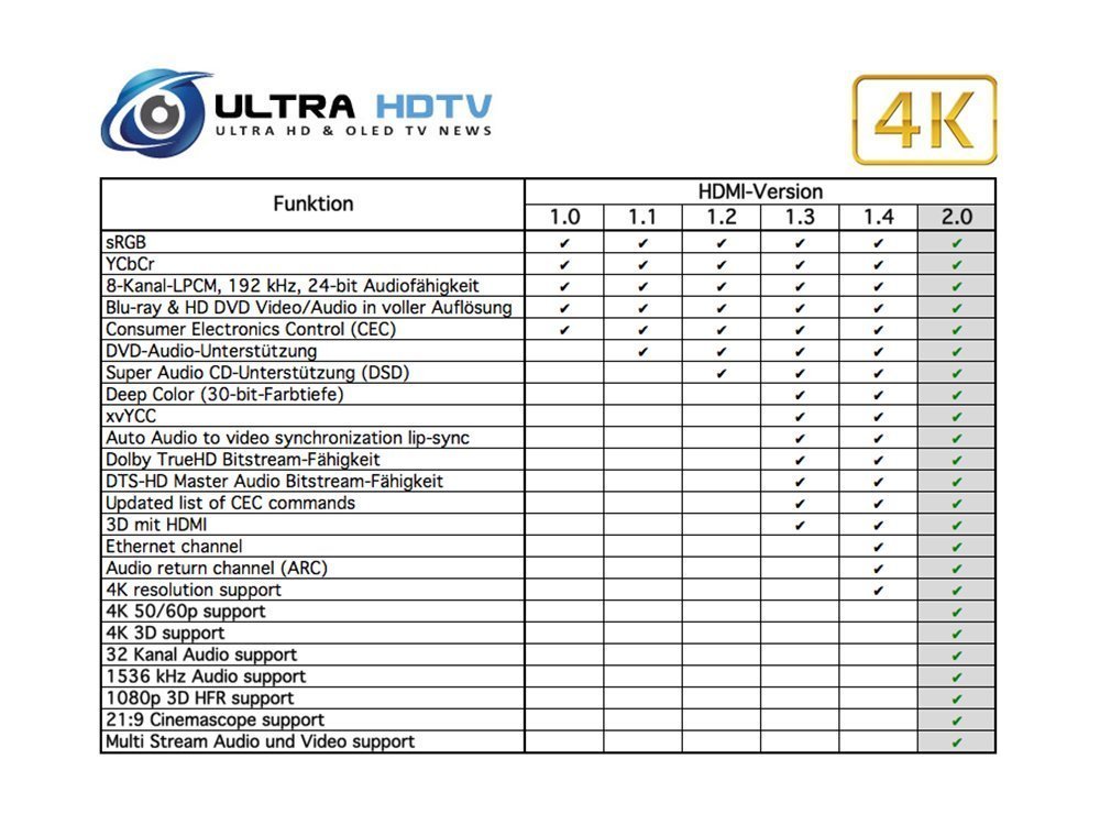

Ça vaut peut-être le coup/coût de tenter quelque chose comme ça d'abord:
https://www.amazon.fr/Ultra-HDTV-Pr [...] 015WV0WGS/
Plus de 300 commentaires à 5 étoiles sur Amazon.de

https://images-eu.ssl-images-amazon.com/images/I/711NM3Ip73L._SL1000_.jpg
çà c'est incroyablement bon marché
moins cher même que les mauvais câbles premier prix...

Posté le 14-10-2016 à 16:06:25  profilanswer
regdub a écrit :
"pas extraordinaire" ? Qu'est ce qui te dit que ce mode est supporté ?
Une recherche dans le topic renvoie des calculs, mais tiennent-t-ils compte de l'overhead : d'après wikipedia, la  bp utile est de 14.4 Gb/s pour un cable HDMI de 18 Gb/s ?
Clair que le marketing se défoule un peu dans le domaine TV. :o
c'est le mode du tv et c'est de la rigolade pour la carte grphique nVidia Pascal 1080
le seul beans entre les deux c'est le câble
la solution passe par du bon câble HDMI et ceux de Monster justement offrent de la marge: 22,5Gb/s et 27Gb/s pour respectivement les séries Ultra HD Platinum et Ultra HD Black Platinum
70€ quand même pour 1,5m !
