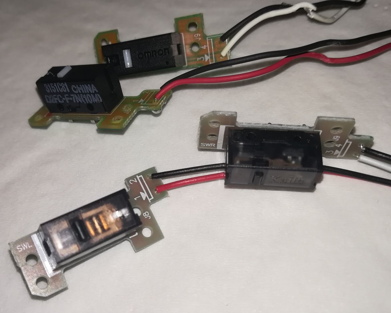

Bonjour à tous, j'ai une G305 depuis maintenant presque 2 ans et j'ai des problèmes de double-clic, 2 clics sont générés alors que je n'appuie qu'une seule fois. Je pensais naïvement à ma pile trop faible, mais ce n'est pas ça et je découvre que c'est un problème connu. Je regrette ma MX518 qui avait tenu pendant une quinzaine d'années :o
De ce que je vois rapidement, c'est donc un problème hardware et il y a plusieurs solutions :
  • celle temporaire en attendant la vraie solution : régler la vitesse du double clic dans Windows
  • démonter le switch et redresser la lamelle métallique => pas fiable sur le long terme ?
  • changer tous les switchs, il est même possible de les avoir avec le PCB évitant ainsi quelques soudures : https://fr.aliexpress.com/item/1005004132981081.html => ces switch vont eux aussi avoir des problèmes (j'vois que ce sont aussi des Omron) ?
  • changer les switch par des Kailh GM 4.0 => compatible avec n'importe quelle G-series avec switch mécanique (dont ma 305) ?
  • ou alors par des Kailh GM 8.0 => quelle différence avec les 4.0 ?
A noter que je viens de voir qu'elle semble encore sous-garantie (il me reste moins d'1 mois [:the geddons] ). J'vais p'tet d'abord commencer par voir ce que Logitech me propose comme solution, mais à condition que ça me coute rien en Fdp [:figti]
Merci à vous :jap:
Message édité par Fouge le 30-10-2023 à 13:54:40

Après une session passée avec un bot, me voilà en attente d'un humain.
A 3€ fdpin les 2 switchs Kailh GM, je me demande si ça vaut vraiment le coup, mais bon ça coute rien de leur demander :jap:

Posté le 30-10-2023 à 15:56:58  profilanswer
J'ai des GM4.0 (sur un G pro wireless)
Ils sont durs et bruyants, trop bruyants.
J'ai aussi pris des GM8.0 qui semblent moins bruyants mais je ne les ai pas encore montés

BloodyCarn​age
Posté le 30-10-2023 à 18:01:25  profilanswer
Les kailth gm8.0 sont plus bruyants que les Omron, plus fermes et tiennent mieux sur la durée. La différence avec les GM4.0 est une question de durabilité mécanique (alliage du contacteur plus résistant) et électrique (plaquage plus épais). Je ne parierais pas sur le fait que la durabilité est double entre GM4.0 et GM8.0 mais elle est certainement meilleure.

Posté le 30-10-2023 à 19:01:35  profilanswer
Sur le site de Kailh :
This is mini micro switch with 80 millin click life with black transparent top cover,it's updated from GM 4.0 red,it's soft than GM 4.0 red micro switch
Et les specs (je ne mets pas tout) sont très similaires :
   Operating Force: 65±15gf => 65±10gf pour la 8.0
    Releasing Force: 25gf (Min)
    Operating Position: 6.90±0.2(mm)
    Pretravel: 0.3±0.2mm
    Mechanical Lifespan: 60,000,000 cycles (minimum) => 80,000,000 cycles (Min) pour la 8.0
J'ai trouvé une vidéo où le gars à mesuré toutes les specs : Best Mouse Switches To Use When You Replace | Kailh GM 8.0 Vs 4.0 Red, GM2.0 Teal etc
J'pense que je vais jouer sur 2 tableaux : me prendre des switch Kailth avec PCB et connecteur (juste à déconnecter/reconnecter) pour 4.5€ sur Ali, et tenter de faire fonctionner le SAV.
Message édité par Fouge le 18-11-2023 à 19:35:41

je remets mon post sur les switches pour donner une piste
je conseille les Kailh 8.0 les yeux fermés ils sont incroyables
Grinch a écrit :
la rolls c'est les Kailh 8.0 imo
https://www.reddit.com/r/MouseRevie [...] _end_game/
c'est ceux qu'il y a sur ma Xlite V2 d'origine => un bonheur, silencieux et feedback excellent
les omron de la GPRO superlight que j'ai a coté sont horribles en comparaison ( jai p-e eu une mauvaise série cela dit car c'est assez aléatoire les switches sur un même modèle)
si vous swapper de switch, hésitez pas sur les Kailh 8.0 vous serez pas deçus  :jap:
jai abandonné la gpro superlight pour la Xlite V2 uniquement a cause des switchs ( sinon elle est excellente )
mais j'ai lu que le bruit depends aussi du châssis de la souris

Petits retours avec ma Logitech G305 :jap:
Côté SAV Logitech ça a pris du temps tout ça pour dire de me tourner vers mon vendeur (Amazon). Ce dernier me propose une réparation, et faut que j'envoie donc ma souris, ce que je voulais éviter. De plus, pendant ce temps là j'ai fini par recevoir mes Kailh GM 8.0 sur PCB+connecteur de la G305 (4.30€ FDPin sur AliExpress) donc je la répare aussitôt et je laisse tomber le SAV.
Petit tuto pour le changement des switchs :
  • s'équiper d'un petit tournevis cruciforme (pour les vis sous les pads), et d'un autre très petit (le plus petit que vous avez, pour les vis internes)
  • pour le démontage, mon conseil pour les vis qui sont sous les pads : ne les décoller que partiellement, du côté où il y a la vis, et faire attention à bien les décoller dans toute leur épaisseur (j'en ai un qui s'est "effeuillé" ne laissant que la fine couche collante sur la souris)
  • s'aider d'une vidéo de désassemblage : pour la G305 => https://www.youtube.com/watch?v=YmcaNkwdEiI
  • on se retrouve à enlever un total 17 vis juste pour changer les 2 switchs ! 4 sous les pads, 3 pour l'emplacement batterie, 4 pour les 2 boutons, 2 pour 2 pièces plastique surplombant les switchs et enfin 4 pour les 2 switchs
  • le fait de les avoir pris avec PCB d'origine fait que le changement en lui-même se fait à la main : c'est du plug-and-play, on débranche et rebranche sur le même connecteur
Mon petit compte rendu :
  • les switchs d'origine : des Omron D2FC-F-7N(10M) prévus pour 10M de clics => problème de clics multiples au bout de 2 ans
  • les nouveaux switchs : sur conseil de ce topic des Kailh GM 8.0 prévus pour 80M de clics
  • à l'air libre le bruit des Kailh ont l'air similaire aux Omron
  • une fois dans la souris le bruit est différent d'avant, mais ça me semble ni plus bruyant ni plus silencieux. A noter que mon ex MX518 était plus silencieuse, j'ai vraiment l'impression que la coque de la souris y fait beaucoup dans le rendu du clic. A voir si un jour je ne tente pas de l'insonoriser un peu  [:figti]
  • à l'usage, le problème est bien résolu :jap: Pour info, j'utilisais ce site pour bien mettre en évidence mon problème de clics multiples qui concernait les 2 boutons : https://mousetester.com
Photo de groupe :
https://rehost.diberie.com/Picture/Get/r/224493

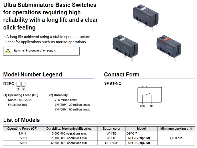

edit: tous les Omron D2FC ne se valent pas (screenshot tiré d'un datasheet trouvé sur le site d'Omron)
https://rehost.diberie.com/Picture/Get/f/224499
Etrangement les D2FC-F-7N(10M) n'apparaissent pas : série obsolète ou alors une version spéciale pour Logitech qui cherchait un modèle encore plus low-cost que les 20M ? :o

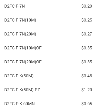

Tarifs Alibaba :
https://rehost.diberie.com/Picture/Get/f/224515
