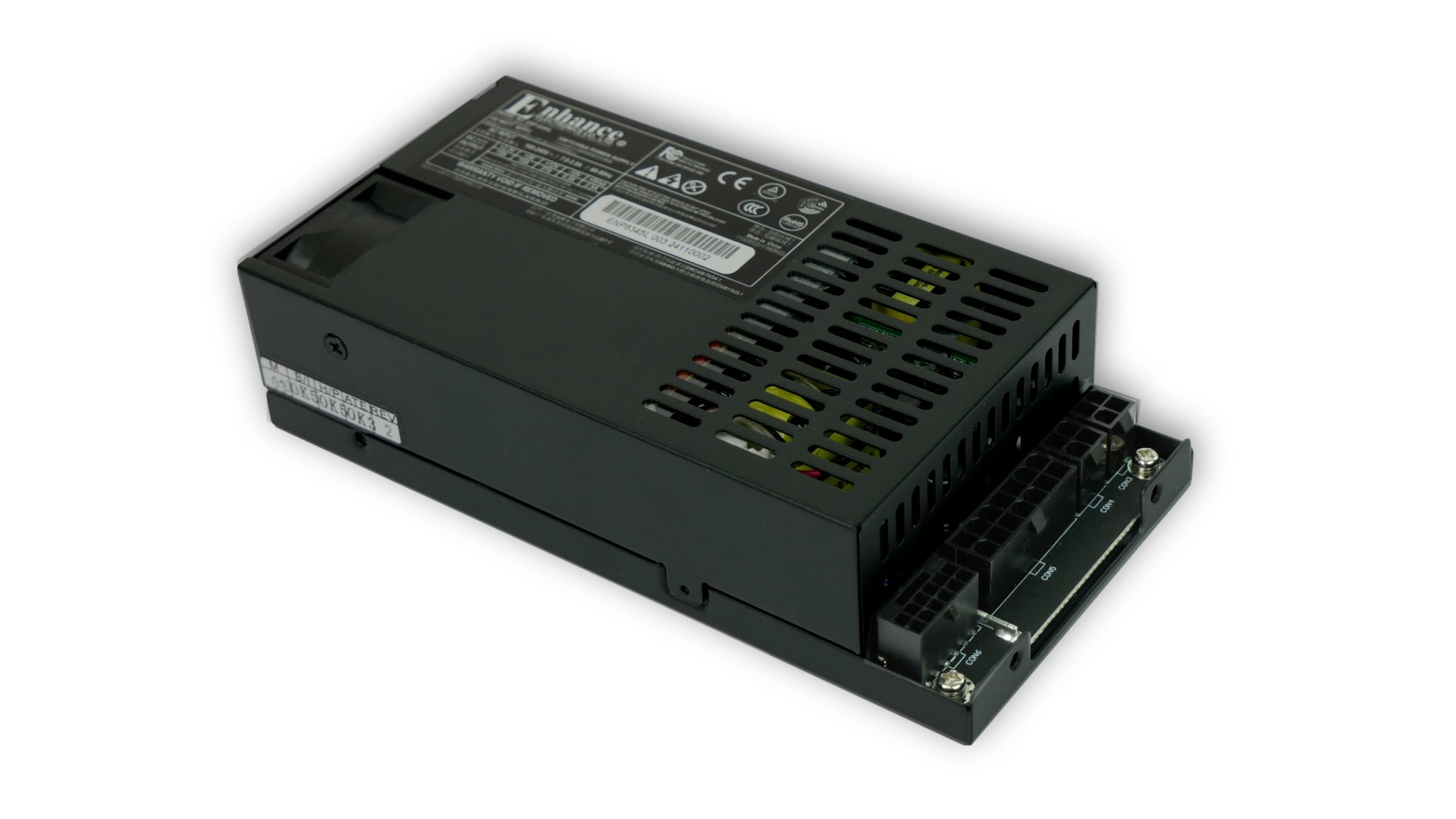

Posté le 12-10-2024 à 22:50:02  answer
Je pense qu'il faut tu regardes du coté des Flex ATX
Enhance ENP-8345L-OVT - 450W
450W Platinium
https://rehost.diberie.com/Picture/Get/r/320905
https://www.caselabs.org/psu/enp-8345l
https://www.overtek.co.uk/collectio [...] supply-psu

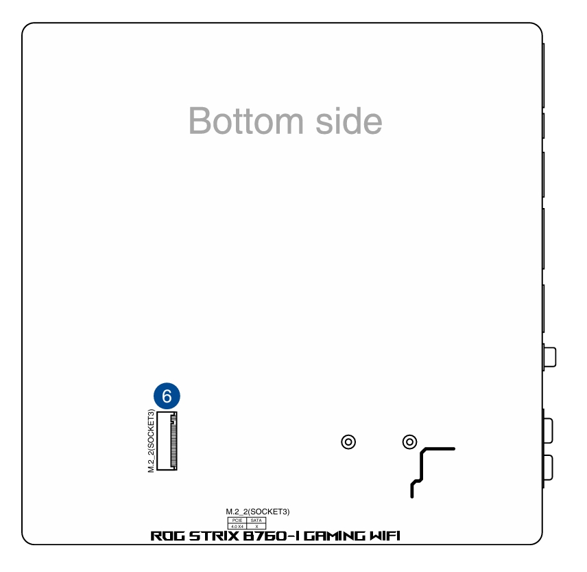

Sur un autre sujet, des retours de SSD NVMe au dos de la mobale ? En terme de températures et de throttling, on est comment ?
Je mettrais bien mon OS sur un RAID1 de T500, mais ma B550i Aorus Pro ax a le second slot au dos (donc exit le rad SSD).

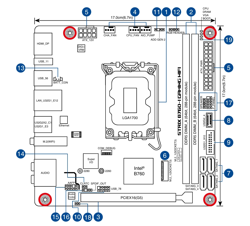

Je pense que cela dépend de ta carte mère.
Moi j'ai une Asus Rog Strix B760-i, le Nvme est au dessus du chipset B760, donc il est plus chaud de 2°C par rapport au Nvme positionné au dos de la carte mère
https://rehost.diberie.com/Picture/Get/r/321129
https://rehost.diberie.com/Picture/Get/r/321130

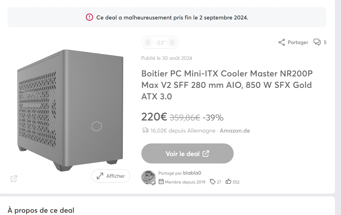

Merci.
Si pendant le Black Friday, il retombe au même prix (220€) qu'au mois de Septembre, je me laisserais tenter
https://rehost.diberie.com/Picture/Get/r/321446

Posté le 15-10-2024 à 19:48:14  profilanswer
220€ pour un boitier réputé, une alim et un AIO 280 déjà installé... Pas cher du tout franchement

Posté le 15-10-2024 à 20:31:09  answer
Cette Version 2, rajoute l’usb-C en façade et une alim Atx3.0/Pcie5.0, donc présence du 12VHPWR
Donc oui 220€ ça vaut le coup
