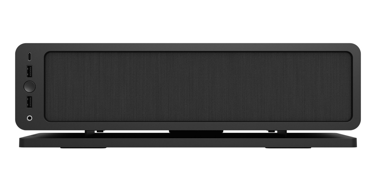

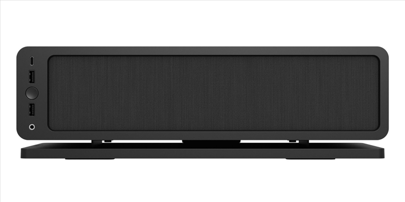

Posté le 26-06-2024 à 09:18:09  answer
Avec cette restriction de hauteur, il y a pas grand chose.
Perso je partirais sur un FRACTAL RIDGE SLIMLINE MINI ITX
https://www.fractal-design.com/prod [...] dge/black/
https://rehost.diberie.com/Picture/Get/r/296565

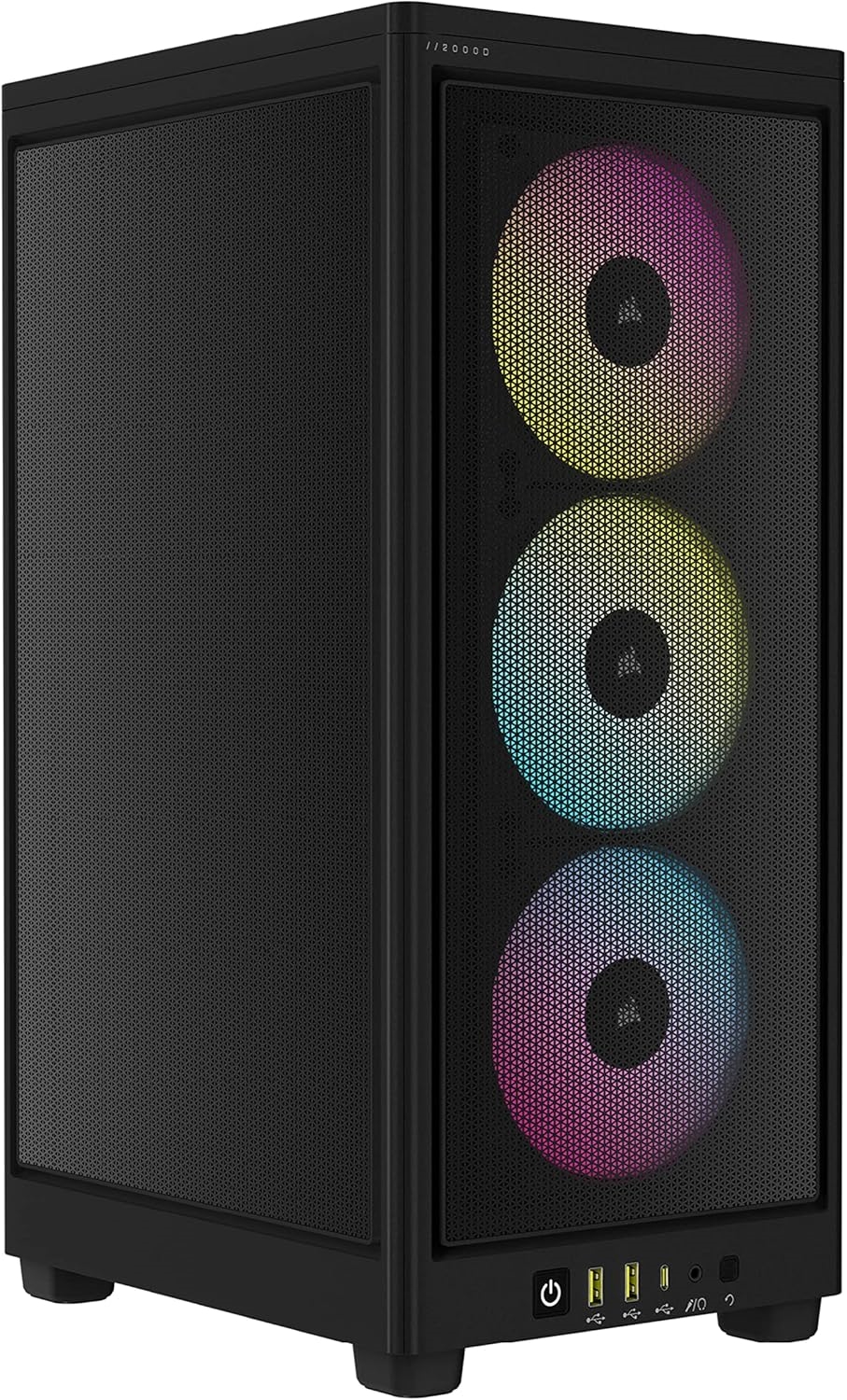

Posté le 26-06-2024 à 12:03:56  answer
Petite promo de 40% sur le boitier Corsair 2000D Rgb Airflow. 99€
https://rehost.diberie.com/Picture/Get/r/296587
https://www.amazon.fr/dp/B0BW4PL5V6 [...] 1618462880

Posté le 01-07-2024 à 19:58:38  profilanswer
yoyo_navigon a écrit :
:hello: Quel est donc ce beau boitier svp ?
Je cherche à basculer vers un boitier bien plus petit ma config PC actuelle (cf mon profil) dans mon Razer ITX Tomahawk.
Merci à vous car je suis un peu largué par les évolutions depuis 15ans :sweat:
Up [:agkklr]
n°11347423
letit6908
Posté le 02-07-2024 à 09:51:56  profilanswer
n°11347483
yoyo_navig​on
Posté le 02-07-2024 à 16:20:46  profilanswer
Erf c’est encore un peu gros. Je crois que je vais regarder de près ce que va sortir minispc avec le g7 pt. Ça va être ma prochaine étape.

Posté le 06-07-2024 à 19:55:38  profilanswer
Corsair iCUE 2000D RGB AIRFLOW Boîtier PC Mini-ITX - Forme Mini-ITX - Panneaux en Acier Maillé - 3x Ventilateurs SLIM AF120 RGB Inclus - Contrôleur iCUE Lighting Node CORE - Blanc
85€
https://www.amazon.fr/dp/B0BW4QC419
LE BAZAR : RTX 2080 & RTX 2080 SUPER, alim 750W LDLC, SSD 512Go etc[ACH] CM AM5 ITX
