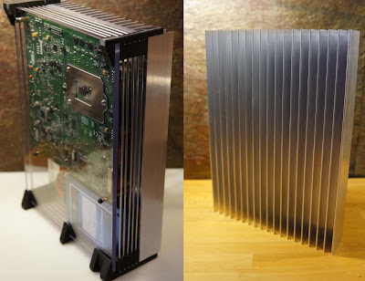

Posté le 10-12-2012 à 18:41:39  answer
J'aime bien l'aspect de l'alu, légèrement différent des Lian Li.

Posté le 19-12-2012 à 14:11:58  profilanswer
Un mod thin itx fanless :
http://3.bp.blogspot.com/-GoR9hl24-98/UNCHwsSXBdI/AAAAAAAAEBk/Qq7cvvAL8mA/s400/DeFex.jpeg
Source
Une bonne idée d'utiliser ce genre de rad. D'ailleurs je refroidis un HDD externe (relier à mon routeur 24h/24) de cette façon.

n°8554092
Zanskar03
Posté le 19-12-2012 à 14:38:56  profilanswer
http://3.bp.blogspot.com/-GoR9hl24 [...] DeFex.jpeg
Source
Faut pas se rater sur le montage du "capot sup / rad" sinon domage le contact rad / cpu  :sweat:
Et en terme d'accessibilité  :cry:
