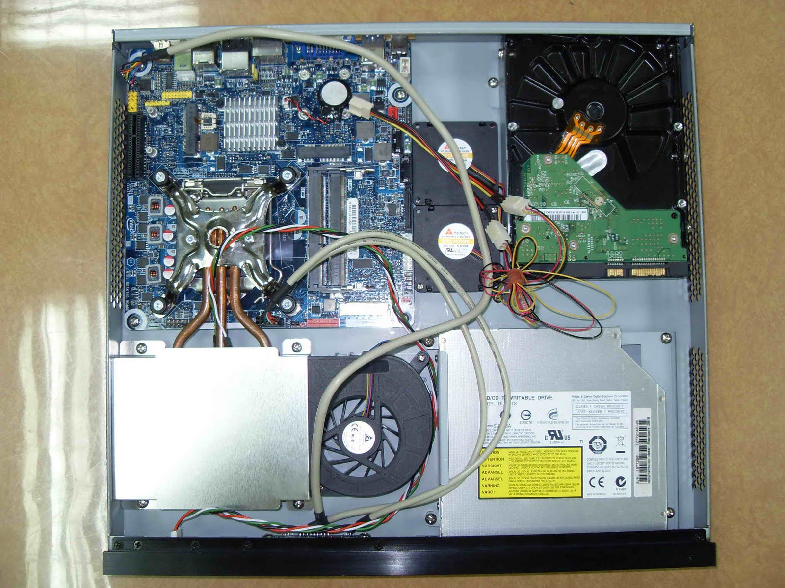

Bonjour
Post super interressant :)
moi j ai des cartes meres en format thin mini itx. C est comme le mini itx mais en 2 fois moins Haut. :
exemple de la intel dh61AG dcc in (alimenation de portable) et un ssd intel en msata + une carte wifi intel 6230N (bt + widi)
http://static.pcinpact.com/images/bd/news/99690-intel-dh61ag-thin-mini-itx-msata-widi.png
la carte accepte du 65 w max. tous les celeron, pentium Sandy Bridge / Corei3 / corei5 serie S et T et les corei7 serie S.
Pour info les serie T c est du 35W. cf : ark.intel.com
il y a aussi la partie Atom la DN2800MT :
http://www.cartft.com/image_db/Intel_DN2800MT.jpg
Pareil que la Dh61AG = Dcc in + ssd intel + wifi si vous le voulex ect ...
pour la DH61AG ou tout autre carte en Thin mini itx Intel a invente un Rad. : le HTS 1155LP : http://cache-www.intel.com/cd/00/0 [...] 492064.pdf
et vous allez me dire ou trouver les boitiers thin mini itx qui utilise le ventirad intel : c est ici : http://www.intel.com/cd/channel/re [...] +mini+itx)
exemple du boitier morex :
http://1.bp.blogspot.com/-a6IEh3wsTPI/Tft3hJnNJFI/AAAAAAAAAE4/zL_R6xTn51I/s1600/2610-CASE%25E5%25AE%2589%25E8%25A3%259D%25E5%259C%25961.jpg
http://4.bp.blogspot.com/-JHbYH5s2Xx0/Tft3zy7u8EI/AAAAAAAAAFE/-0Y7lX3w5Js/s1600/IMAG0153.jpg
pour votre info j ai d autre boitier comme par exemple un clavier pc ! : http://www.wibtek.com/products/Key [...] w/?pid=10#

Charles K
Posté le 04-04-2012 à 10:29:22  profilanswer
n°8267362

Posté le 04-04-2012 à 10:40:17  profilanswer
OMG !! [:ohmyeyes] c'est un TR archon ?!

"La perfection ne consiste pas à faire des choses extraordinaires, mais à faire des choses ordinaires de façon extraordinaire,"BDD cartes MINI ITX
n°8267365
Charles K
Posté le 04-04-2012 à 10:44:32  profilanswer
c'est marqué dans l'article  :o
madpo a écrit :
c'est affreux  :sweat:
Comme tu veux  [:spamafote] , ça veut surtout dire qu'un bon paquet de rad sont compatibles grâce à la position du socket
