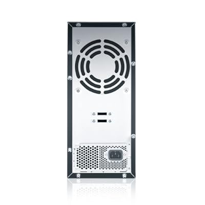

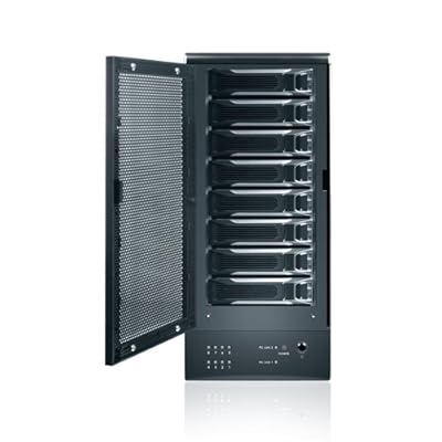

ok c'est le truc intégré dans ces boitiers là:
http://ecx.images-amazon.com/images/I/41LHTMjp37L._SS400_.jpg
http://ecx.images-amazon.com/images/I/41wVQgh3ZJL._SS400_.jpg
qui ont ces sorties là
USB 2.0/eSATA/SAS/ iSCSI
Et sinon, pourquoi ne pas ajouter:
http://www.amazon.com/gp/product/B [...] d_i=507846
à cela.
elles seraient où les limitations mis à part le fait que le PCHC sera placé dans un autre boitier ?
Message édité par muckenau1 le 29-04-2010 à 17:26:19

n°7425491
zycker
Posté le 29-04-2010 à 21:32:30  profilanswer
http://ecx.images-amazon.com/image [...] SS400_.jpg
à cela.
C'est quoi ce boîtier ? Je le trouve pas sur amazon.
