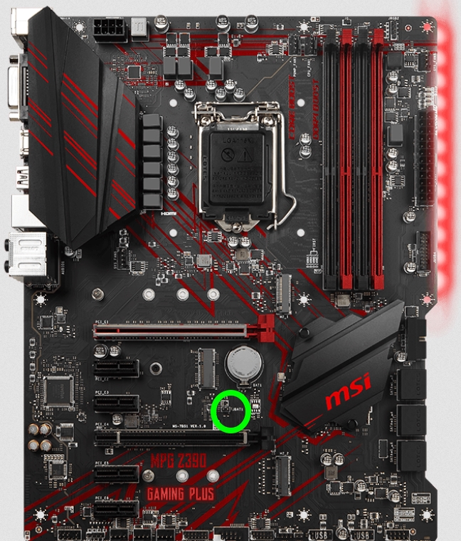

Après je doute qu'essayer la méthode en gras alors qu'il arrive pas à entrer dans le BIOS soit la bonne idée, mais je peux me tromper. :o
@deika777 : essaie de faire un Ccmos, en court-circuitant les deux pins sur la carte mère :
https://rehost.diberie.com/Picture/Get/t/453634

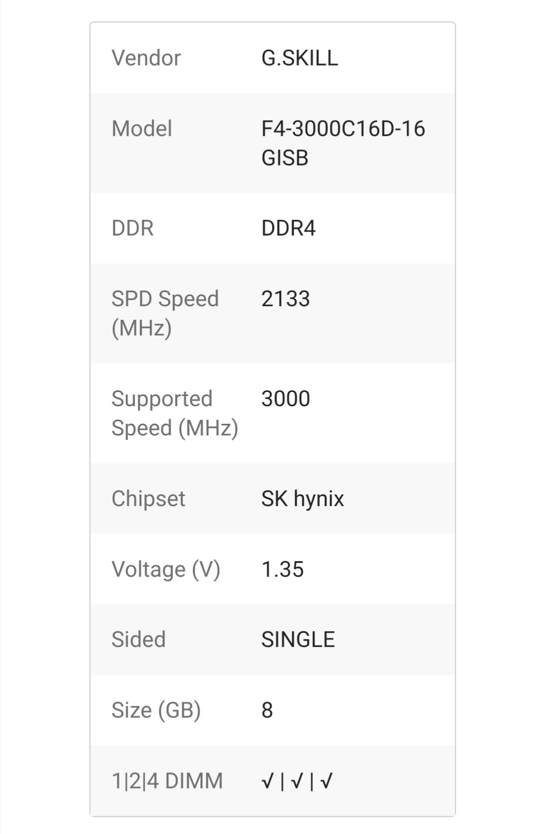

Sur le site de MSI, on remarque qu'il y a énormément de modules de RAM qui ne sont pas compatibles 4 slots !
https://www.msi.com/Motherboard/MPG [...] upport#mem
Quel est ton modèle de G.SKILL précisément ?

deika777
Posté le 09-12-2025 à 12:47:30  profilanswer
C'est F4-3000C16D-16GISB
https://rehost.diberie.com/Picture/Get/r/463961
OK donc compatible 4 slots.
