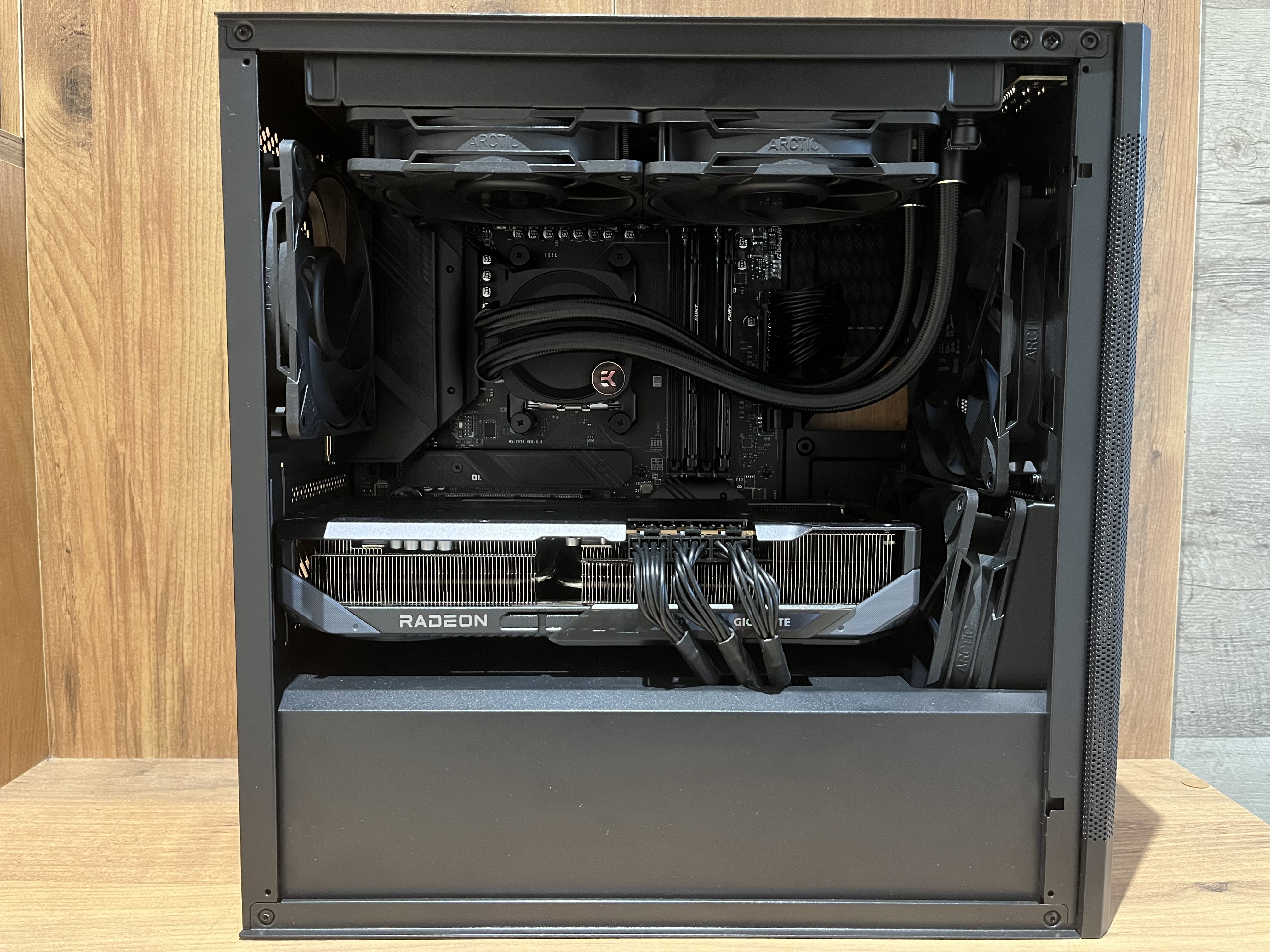

Voilà mon 1er montage maison après 15 ans d'abstinance :D
Côté Avant :
https://i.ibb.co/DgGbm30T/1000013804.jpg
Côté Arrière :
https://i.ibb.co/4ZGt3BVT/1000013805.jpg
Pour les câbles d'alimentation, je pourrais les passer en dessous du GPU et non par le côté mais vu l'espace entre les ventilateurs du GPU et la parois interne du boitier, les câble touchent les ventilateurs :/
Le plus dur pour moi a été de cacher les petits câbles d'alimentation et RGB du Ventirad. J'ai caché tant bien que mal en dessous de celui-ci mais est-ce que c'est pas trop "dangereux" que ça touche la partie basse ?
https://i.ibb.co/N6TzwV1y/1000013801.jpg
https://i.ibb.co/YFQ99nfs/1000013802.jpg
Message édité par Pey'j McBacon le 12-08-2026 à 20:15:03
n°11485082
Lestanquet
Posté le 12-08-2026 à 20:21:50  profilanswer
Le caludoc/radiateur va mettre le feu au câble 3 fois rien  :O
Trêve de plaisanterie, il vaut mieux l’éloigner
Message édité par Lestanquet le 12-08-2026 à 20:23:18

Pey'j McBa​con
Posté le 12-08-2026 à 20:22:56  profilanswer
Je ne sais du tout ou les faire passer pour les voir le moins possible, c'est bien ça le problème.
n°11485084
Lestanquet
Posté le 12-08-2026 à 20:24:29  profilanswer
Je trouve ça déjà très propre ... tu ne peux vraiment pas le décaler ?
n°11485085

Pey'j McBa​con
Posté le 12-08-2026 à 21:22:23  profilanswer
davids a écrit :
faudrait mettre une petite cale au bout de la CG pour qu'elle soit droite
It_Connexion a écrit :
Sinon la SL penche un chouille, un petit support à l'arrière ?
Quel genre de cale existe pour que ca évite de pencher ?
Il y en a évidemment aucune dans la boite de la SL :o
Sinon, j'ai tant bien que mal refait le câblage du Ventirad.
Même si je trouve ca moche, ca évite que ca frôle le caloduc.
https://i.ibb.co/mV3JP3GL/20260812-210429.jpg

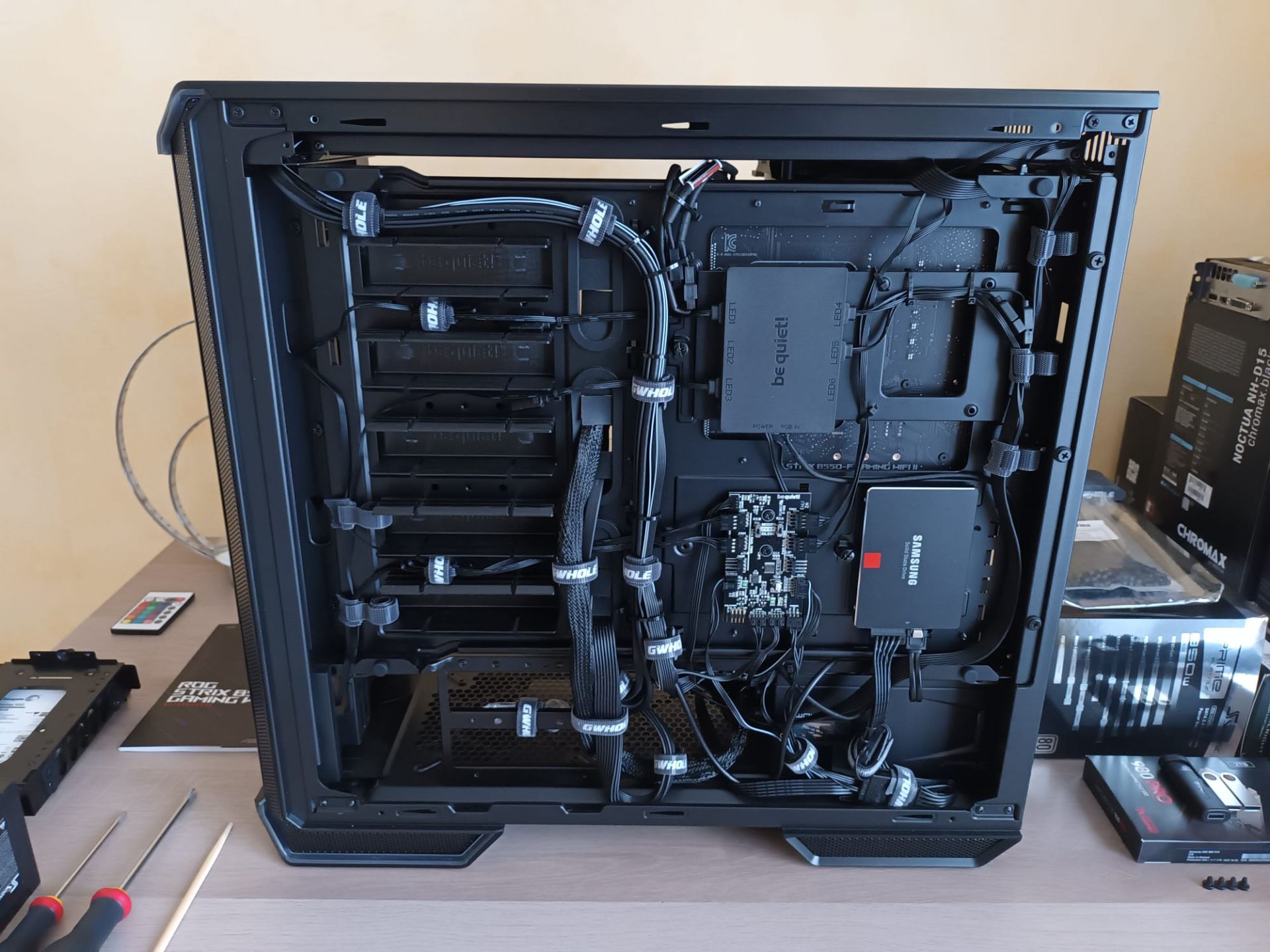

Tu passes les câbles alim/rgb des ventirads derrière le boîtier par l'orifice supérieur et tu repasses juste les connecteurs pour les brancher à la carte mère.
T'auras le tas de câbles caché derrière comme ça. Ca fait beaucoup à planquer, c'est un peu galère à faire propre mais au moins, t'as rien devant.
Edit : une config que j'ai montée récemment :
https://img.super-h.fr/images/2026/08/13/cc6e32840cf5deea1fd6253a52d268fb.md.jpg

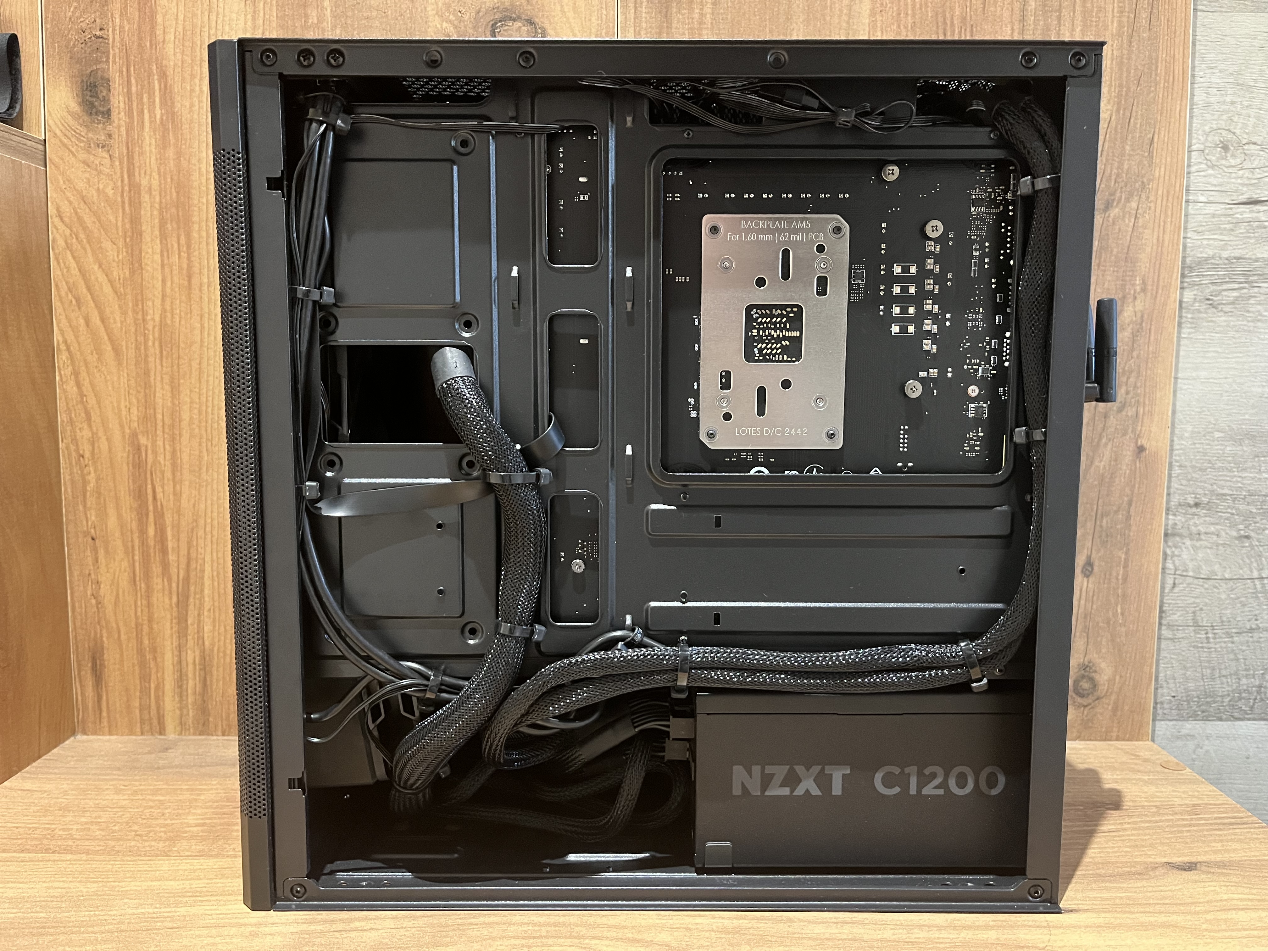

https://img.super-h.fr/images/2026/ [...] 8fb.md.jpg
Oui pareil, j'ai fais passer les câbles à l'arrière

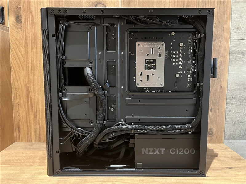

https://media.photowebcloud.fr/large/651c20bb3c068.jpg
Galerie Photo Personnelle

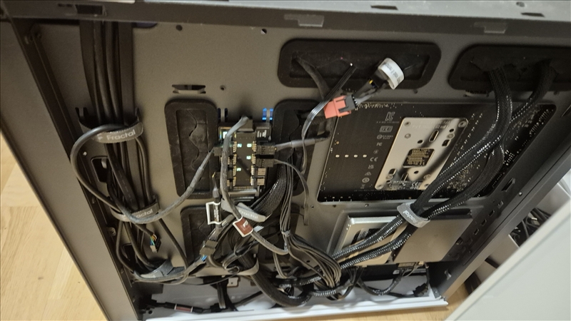

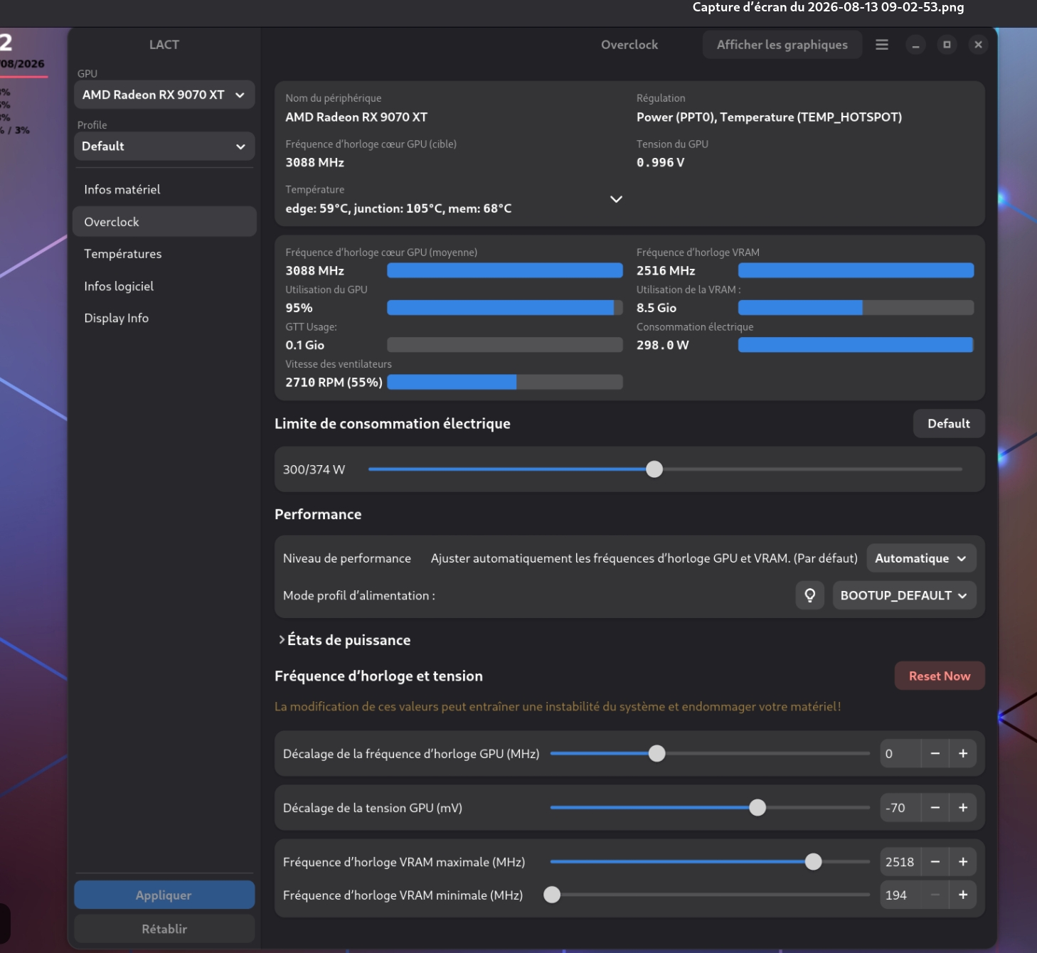

Bon en undervoltant de 70mV et en bloquant la conso a 300W, Je gagne 5°C sur la temp de junction (105°C) et je gagne une dizaine de Fps dans Cyberpunk. Mais il y a encore du thermal throttling
Donc le Gpu et le pcb sont peu etre pas si mauvais, juste le refroidissement ou le gel thermique qui est à la masse.
https://rehost.diberie.com/Picture/Get/r/535785

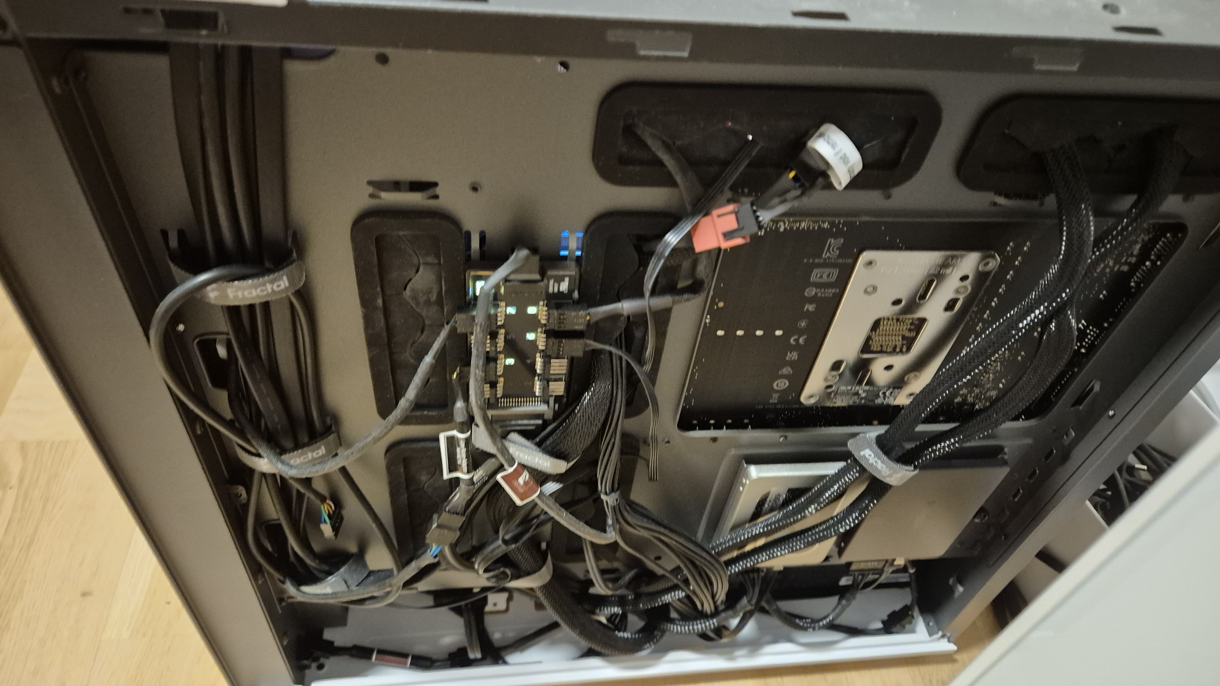

Oui, je confirme tous les cables a l'arrière. Meme les tous petits et chiant des ventilateurs et ventirad/pompe
https://rehost.diberie.com/Picture/Get/r/535788
https://rehost.diberie.com/Picture/Get/r/535789

Selon le modèle, le tdp de la 9070xt va jusqu'à 340w. Devoir bloquer à 300w signifie que soit le radiateur est mal dimensionné, soit il y a un problème de contact avec le die, soit les pads et la pâte thermique sont de très mauvaise qualité.
Et les gigabyte gaming sont loin d'être dans le haut du panier (à l'instar des modèles comme la nitro + ou la tuf gaming (il suffit de voir les ventirad massifs de ces deux modèles)).
Le fair de devoir bidouiller pour que la carte ne baisse pas les fréquences de son GPU n'est pas normal selon moi. Elle devrait fonctionner normalement de base.
Mais si tu fais un démontage/remontage avec un changement de pads/pâte thermique, ça devrait être déjà beaucoup mieux.
Message édité par Luzog le 13-08-2026 à 09:29:13
J'ai pas encore recu les nouveaux pads.
Le rad me semble pas mal dimensionné  :??:

https://i.ibb.co/8nQFzWqc/20260813-103001.jpg
Message édité par Pey'j McBacon le 13-08-2026 à 10:33:08
n°11485124
Posté le 13-08-2026 à 10:35:53  answer
J'ai deja monté du Arctic Freezer 36, et aucun souci a faire passer les cables derrière
n°11485126
Pey'j McBa​con
Posté le 13-08-2026 à 10:39:24  profilanswer
Même avec un H3 Flow ? :o
n°11485127

Ca me fait penser que j'ai pas monté une seule config avec des Arctic ARGB, ça doit être pareil pour tous leurs ventilos à loupiotes du coup.
Forcément, avec les Liquid Freezer no-rgb, je suis pas tombé sur ce cas de figure.
Après, Arctic, leurs câbles sont courts en pré-monté sur les ventirads/AIO. Si tu prends les ventilateurs à part, y'a de la marge (~40cm)
Message édité par Daemam le 13-08-2026 à 10:48:46

Peut-être des embases pour attache câble permettrait de mieux maintenir droit le cheminement des câbles. Idem pour le câble d'alimentation de la CG si toutefois l'espace est suffisant avec le fond du boîtier.

https://i.ibb.co/YBK8PjMY/20260813-115603.jpg
C'est moche mais ce n'est qu'esthetique et comme je ne ne verrais pas, ca m'est égal. :o
A un moment, de toute façon, tu ne peux pas faire autrement :D
