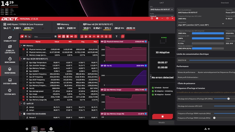

Ma 9070Xt fait un boucan de tout les diables.
Les ventilateurs tournent fort (~ 3000 rpm) et ma température de junction est a 108~110°C.  Meme en l'undervoltant :heink:
https://rehost.diberie.com/Picture/Get/r/535478
Normal, ou je suis tombé sur une mauvaise carte?
Gigabyte 9070 Xt Gaming OC achetée d'occasion.

Les gigabyte sont clairement le bas du panier niveau perf/chauffe. Mais ça me paraît quand même très chaud (en sachant que tu es déjà à -50mV)
Il fait combien dans ta pièce ?
Si jamais tu peux essayer de démonter pour essayer de changer la pâte thermiques et les pads thermiques.
Message édité par Luzog le 12-08-2026 à 10:22:20

Posté le 12-08-2026 à 10:24:01  answer
Ah Merde
Dans ma pièce il fait 28°C.
Oui je vais changer les pads et passer par un deshroud . https://ebay.io/m/HoSbG5

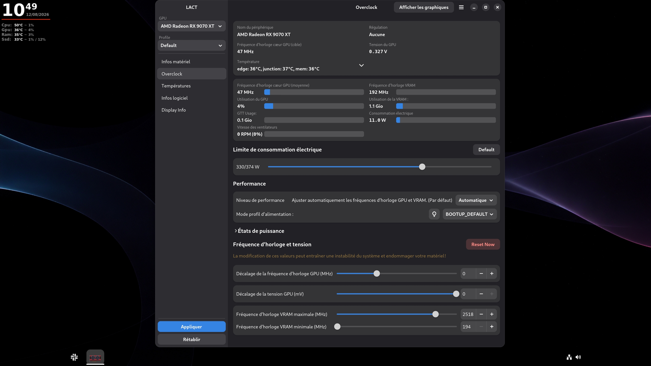

Posté le 12-08-2026 à 10:51:40  answer
Merci pour vos réponses.
Si je repad, je ne ferais pas que le Gpu
Par contre au repos pas de souci :D
https://rehost.diberie.com/Picture/Get/r/535497
