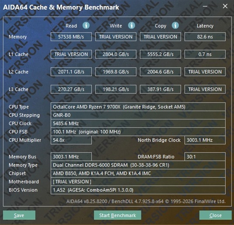

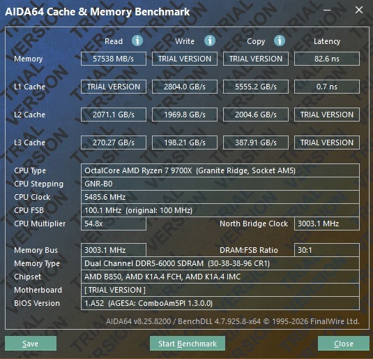

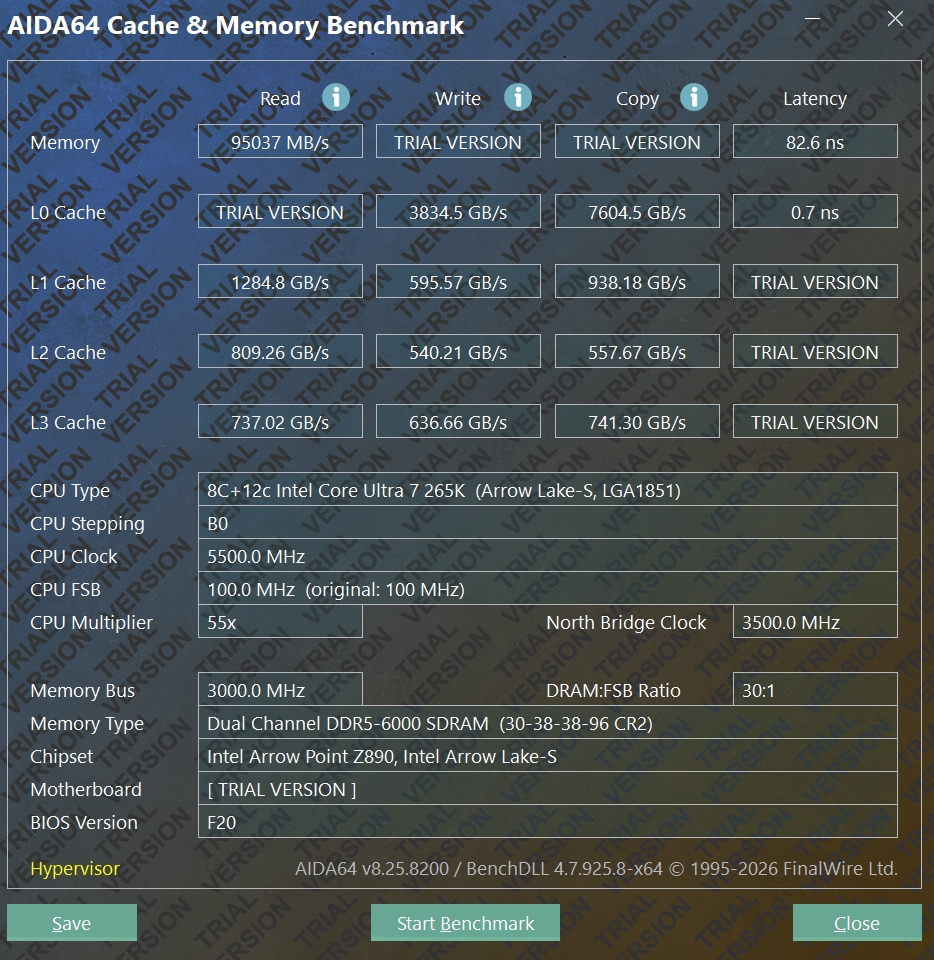

Posté le 27-04-2026 à 12:15:57  profilanswer
En 2 canaux sur du matos joueurs PC, 2 x 24 go de Corsair en 6000 30-38-38-96, 9700X vs 265K
https://rehost.diberie.com/Picture/Get/r/509588 https://rehost.diberie.com/Picture/Get/r/509589
65% de débit en plus.
Ali

aliss
Rhyme the Rhyme Well
Posté le 27-04-2026 à 13:01:05  profilanswer
Sans remettre en cause la supériorité d'Intel sur Aida64, les paramètres de ta ram pour le 9700x mériteraient un peu d'optimisation.
Tant au niveau du débit que de la latence les résultats devraient être meilleurs que ça en 6000/CL30.

Ali-Pacha
AW
Posté le 27-04-2026 à 13:10:14  profilanswer
Je n'ai optimisé ni l'un ni l'autre, 6000 MT, même timings, et j'ai laissé faire la MoBo sur tout le reste.
Sur le fond je m'en fous un peu, ça n'a aucun impact sur mon XP sur l'une ou l'autre config. En dehors des benchs, les deux cas où je sens des différences assez importantes entre les deux, c'est en chargement de certaines applis / certains jeux (probablement dû au M2 Gen5 sur l'Intel vs Gen4 sur l'AMD) et sur le temps de compilation des shaders quand elle a lieu.
Pour tout le reste, c'est kif kif.
Ali

n°11475868
havoc_28
Posté le 27-04-2026 à 13:21:52  profilanswer
Ali
C'est qu'un bench synthétique, c'est bien pour voir si la configuration fonctionne normalement et optimisé un peu la chose (même si AIDA n'est pas parfait), mais à nouveau, en pratique ça n'a aucune importance, que ce soit en jeu ou applicatif (les R9 à nouveau ont pas de soucis à concurrencer Intel).
Et plus tu as de cœurs, plus tu maximises les perfs du contrôleurs mémoire souvent. Tu prend un R9 :
https://www.guru3d.com/review/amd-r [...] w/page-14/
https://www.guru3d.com/data/publish/227/0e7dfc9a4add620934a371b3ddf3914e7a130e/cachemem_1826492026_guru3d.webp
Après la situation n'a pas vraiment changer depuis Zen 1 et surtout 2 qui a introduit l'agencement en chiplet, le bus IF apparait dés Zen 1, amélioré avec Zen 2 et depuis c'est basiquement le même jusqu'à Zen 5. Intel a de meilleur résultat sur les benchs théoriques niveau débits / latences mémoires mais ... aucune conséquence en pratique.
Foveros est un interposer actif, c'est une solution plus avancée que le bus IF d'AMD, qui ne sont que de "simples" pistes de cuivres dans le substrat du processeur, tout comme avant Intel avec une architecture monolithique avait un avantage à ce niveau, voir plus marqué ...
Message édité par havoc_28 le 27-04-2026 à 13:53:40

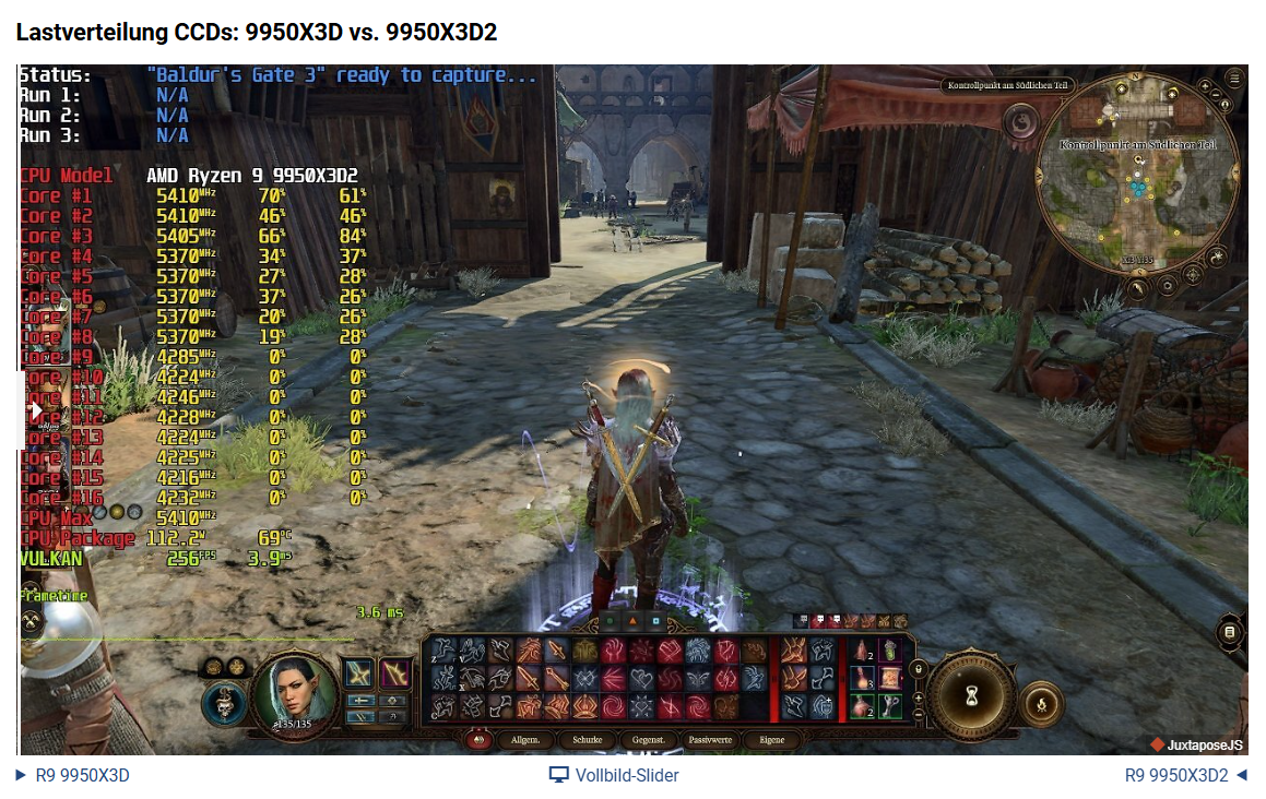

Posté le 28-04-2026 à 09:19:46  profilanswer
Malgré la présence de 3D V-cache sur chaque CCD, le 9950X3D2 passe en mode "core parking" en jeu.
PCGH a constaté lors de son test que le second CCD restait inactif en jeu.
https://i.postimg.cc/CxBz8D5M/Capture-d-ecran-2026-04-28-091616.png
https://www.pcgameshardware.de/Ryze [...] D-1525632/
Même si des titres étaient en mesure de gérer plus de coeurs, le fonctionnement de Zen 5 ne permet pas d'en tirer parti.
