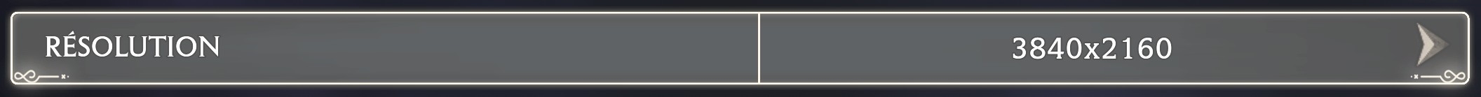

n°11469303
StreneSaco
Posté le 25-02-2026 à 11:18:59  profilanswer
It_Connexion a écrit :
Définition !!!!!!!
 [:toad666]  [:toad666]
https://rehost.diberie.com/Picture/Get/r/492992
n°11469306
It_Connexi​on
Posté le 25-02-2026 à 11:22:06  profilanswer
Erreur de traduction comme bien souvent (même sous Windows)  :pt1cable:

StreneSaco
Posté le 25-02-2026 à 11:38:10  profilanswer
Oui, je suis d'accord, mais le mot est rentré dans l'usage courant maintenant. C'est un peu se battre contre des moulins
