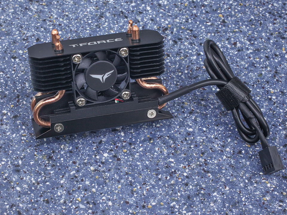

Superbe refroidissement fourni avec le SSD Z540 de chez Teamgroup :
https://tpucdn.com/review/team-group-z540-2-tb/images/cooler1.jpg
https://www.techpowerup.com/review/ [...] tb/19.html

raph0ux a écrit :
Je crois que ça sert à rien ces trucs là  :sweat:
Malheureusement si, avec les ssd Nvme Gen5. La Gen5 chauffe tellement
Message édité par Profil supprimé le 28-10-2023 à 01:44:09
n°11292107
raph0ux
Amateur de PC
Posté le 28-10-2023 à 01:51:38  profilanswer
Ah ouais ça chauffe de plus en plus et ils vendent ça toujours nu ?  :pt1cable:
toute carte mère digne de ce nom a un gros rad pour SSD  :o
n°11292160
raph0ux
Amateur de PC
Posté le 28-10-2023 à 12:06:44  profilanswer
@chewie a écrit :
Bah c’est comme les cpu.
Quoi que Tonton à un brevet de all-in one :o
Ouais mais c'est un peu différent quand même :lol:
Yes mais du coup dans les CM entrée de gamme ça va être compliqué  [:cver1]
Après si le SSD se met à rajouter du bruit dans le PC on est pas sortis des ronces  :fou:
[VDS] ↑ Asus Prime Z790-A WiFi ↑ Clavier Corsair K65 ↑ NAS DS118 + 3To ↑ /// LEGO UCS / Poussette Trio Peg Perego
