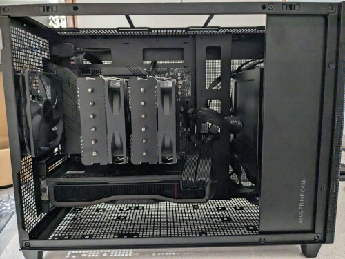

Config montée :)
Y'a de la place dans l'Asus AP201 mais je ne suis pas convaincu par le cable management, notamment au niveau de l'alim :o
Si vous avez le même boitier, je veux bien une photo du passage de câbles pour la mobal + GPU.
Ca va être un joyeux bazar quand je vais mettre mes P12.
Edit : et ce temps de boot... ça va me changer de mes 5s avec mon L5P
https://img.super-h.fr/images/2023/03/15/5202971a287c1e804e1f126566574b11.md.jpg
https://img.super-h.fr/images/2023/03/15/e836f5e37d817f1599b1341747861874.md.jpg
Message édité par Daemam le 15-03-2023 à 07:45:55

Tu peux pas faire passer les câbles sous le gpu ?
n°11231219
Daemam
Posté le 15-03-2023 à 08:23:11  profilanswer
Je veux pas obstruer le ventilo du GPU :/
J'en ai 3 qui prennent toute la largeur du rad

filtre sur mon pseudo j'ai posté les photos de mon montage
De l'arcade sur Switch pitié
n°11231236
Daemam
Posté le 15-03-2023 à 10:08:39  profilanswer
Vu, merci :jap:
Je vois que pour toi aussi ça a été chiant de câbler l'alim après coup :D

Premier test après le montage :)
Le GPU (7900XT) plafonne à 65° et le CPU (7700X) est monté jusqu'à 92° ingame, ça vous paraît déconnant ou pas ?
J'ai lu que le 7700X montait facilement jusqu'à sa TJMax de 95° dès qu'il est sollicité (une install Office par ex.) sauf que... les ventilos s'emballent "pour rien" du coup.
Ca se règle uniquement à la courbe de température ?
J'ai posé la pâte thermique comme un goret ? (vers 40° en idle, on n'entend rien)
Edit : pas de WC AIO comme BillyCorgan mais un Thermalright PA 120 SE :D
Message édité par Daemam le 16-03-2023 à 08:53:44

Tu es sûr que ce n'est pas l'inverse, le CPU à 61° et le GPU à 92°?
C'est ce que j'ai avec un 5800X et une 6700XT dans un Asus AP201

Faut régler vos ventilateurs pour qu'ils changent de vitesse après x secondes pour éviter cela.
On en avait parlé il y a quelques pages si vous n'étiez pas là :
https://forum.hardware.fr/forum2.ph [...] #t11181160
Logiquement ce sera la même pour vous  :D

Daemam
Posté le 16-03-2023 à 09:23:33  profilanswer
Oui, certain ^^
J'ai lancé un Time Spy et une partie de Fortnite pour en mettre plein la vue à mon grand avec sa GT1030 :o
#pèresadique
J'ai regardé quelques tests/reviews et la temp du GPU a l'air de coller ;)
Edit : je précise que je n'ai pas encore changé d'écran et que je suis en 1080p.
Autant dire que la 7900XT est en short/tongs.
Effectivement, je ne suivais pas encore le topic, j'ai du décider de changer de PC en 2 jours en tant que bon acheteur compulsif  :whistle:
Merci pour le lien, je vais regarder ça :jap:
Faut que je trouve pour modifier les courbes via le soft MSI Center, ça a l'air de ressembler à la même merdouille que Razer Synapse à base d'ajout de modules.
Sinon, faudra que je fasse ça dans le bios mais c'est un peu ch*** pour tester.
Message édité par Daemam le 16-03-2023 à 09:25:34
Le meilleur logiciel de gestion des ventilos selon moi, c'est Fan Control https://github.com/Rem0o/FanControl.Releases
