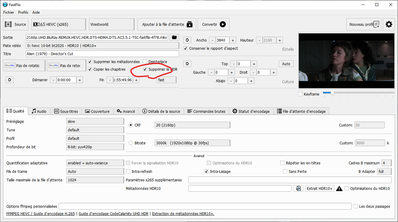

EDIT: 20:30> J'ai pu (en parallèle de ce questionnement de quoi choisir pour encoder tous mes fichiers vidéos) jeter un œil sur Qu'est-ce-que je pourrai (ou Devrai) utiliser pour traiter ces encodes Multiples. :)
Je suis arrivé sur FFmpeg, alors autant ce soft est sacrément Léger et Ultra complet c'est vrai, autant je dois vous le dire clairement ^^': Je ne pige Rien à la ligne de commande ^^'
Si je peux me permettre de glisser ça ici je serai le plus heureux c'est vrai  :whistle:  (Mais quelque-chose me dit que je devrai rouvrir un topic spécifiquement Pour ça...  :whistle: )
Toujours est-il que voici ce que je souhaite faire: Je souhaite utiliser FastFlix (ou FFmpeg vue que c'est basé dessus  :) ), mais ça peut aussi être HandBrake en CLI (même si je ne sais toujours pas comment ça fonctionne  :lol: ).
Ce pour traiter en Batch un Preset Complet que j'aurai paramétré de A à Z :) Donc pour simplifier je souhaiterais encoder à la manière "file d'attentes" mais par ligne de commande :)
J'en demande beaucoup je pense...  :??:  :)

n°11049728
damiou_03
Posté le 01-10-2021 à 23:04:51  profilanswer
Pour supprimer le HDR, c'est ici :
https://rehost.diberie.com/Picture/Get/f/50547
Pour garder un poids proche de la source, tu peux faire un encodage en choisissant un bitrate fixe équivalent à celui de l'original. En revanche, garder les metadonnées sans le HDR ça ne sert à rien, je ne sais même pas si c'est possible.
